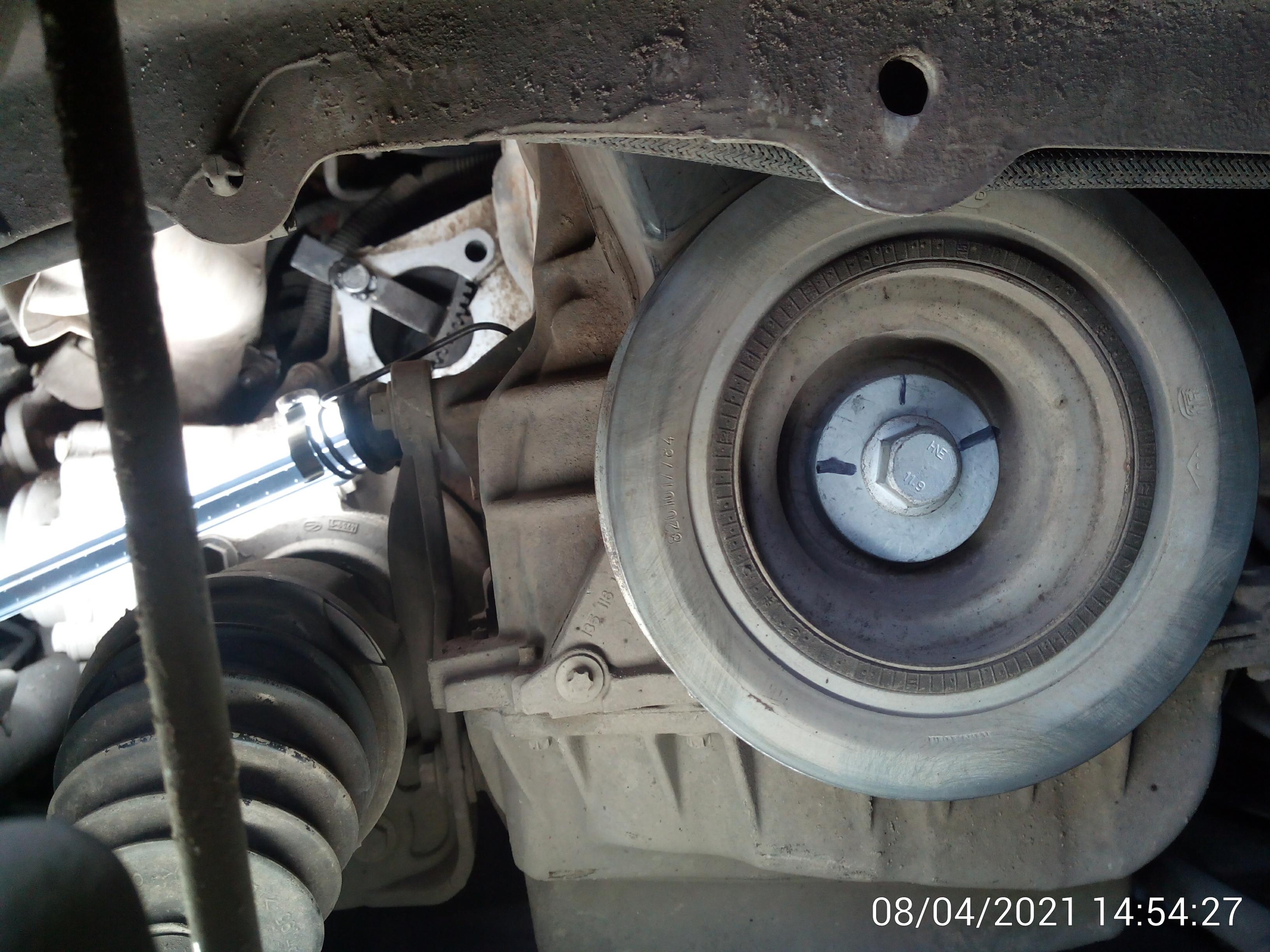

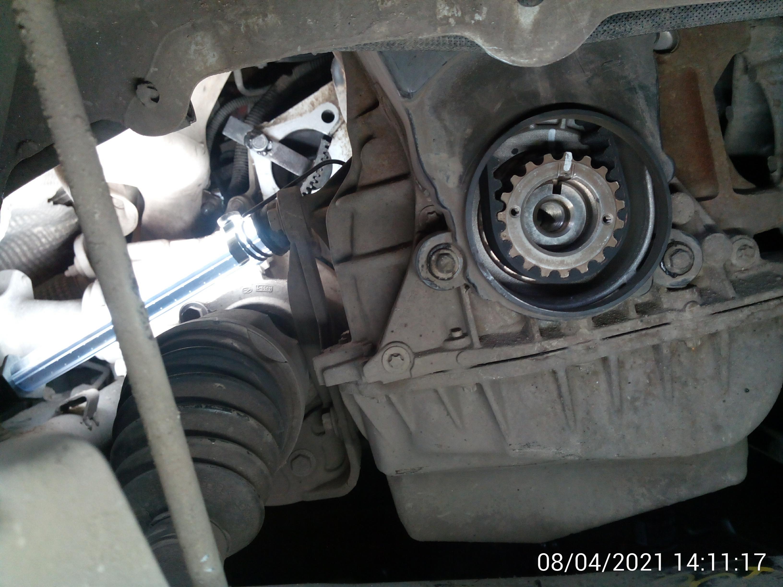

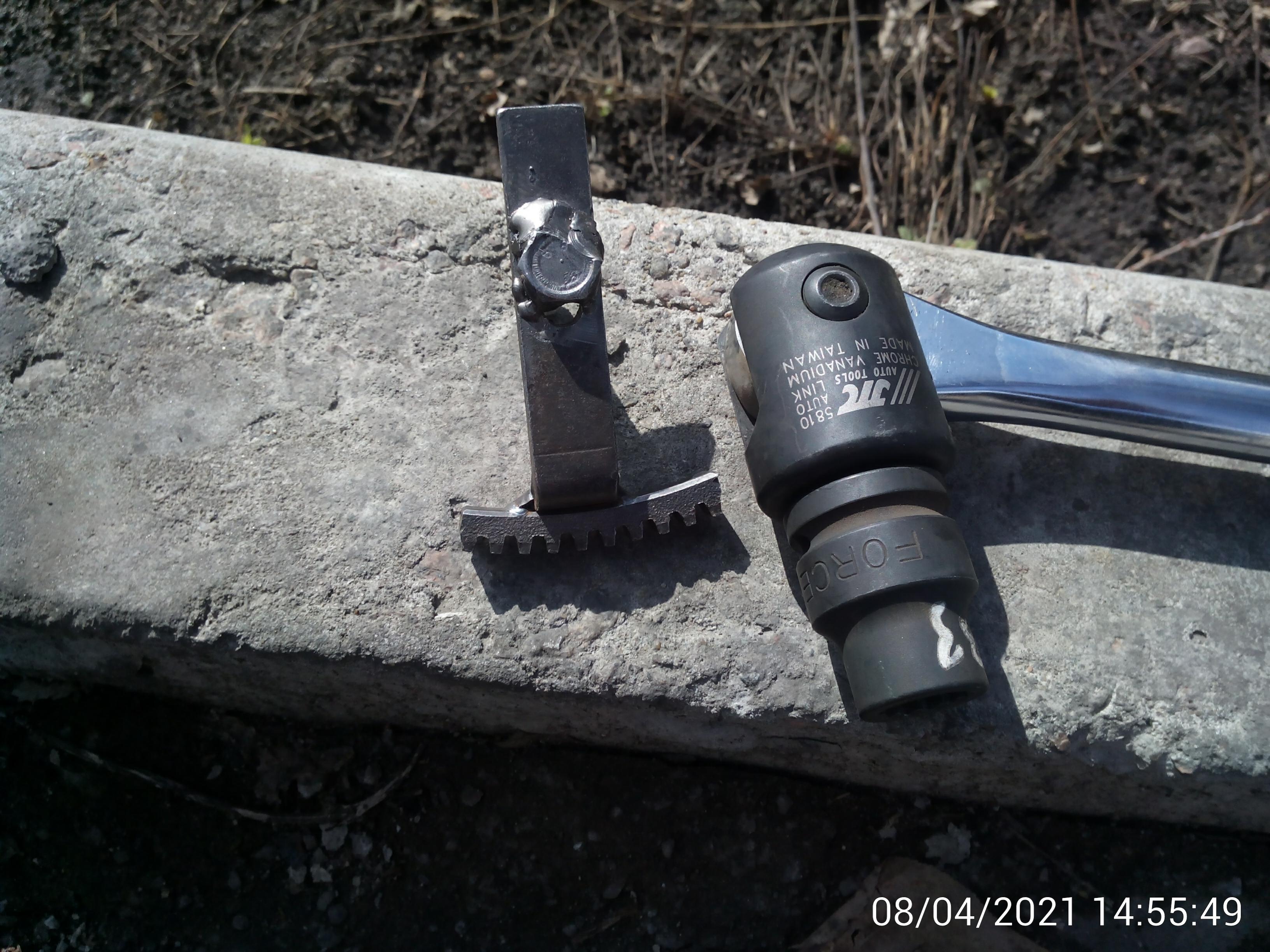

Опробовал стопор маховика на 2 литровом двигателе и на логане 1,4 всё прекрасно подходит .

С нашей стороны сделали стопор и лишние 30 минут снять стартер особо не влияет по времени при сборке грм .
А в двушке разве нет отверстия для вкручиваемого стопора на блоке в который уперается щека коленвала? с ним то же затягивать по идее отлично,можно просто стержень шпильку вкрутить вроде на 10 резьба.Мне правда лень было подбираться так как имелась удавка ,и я фиксил через шкив и тянул динамометрическим ключем.Вообще согласен на все 100% ,что шкив нужно затягивать очень вдумчиво.так как последствия плачевный,не дотянешь открутится и хана .перетянешь болт лопнет.Но хотябы 190-200 нм тянуть нужно и именно ключем+фиксатор резьбы средней прочности синий.

А в двушке разве нет отверстия для вкручиваемого стопора на блоке в который упирается щека коленвала?
Это не стопор коленвала . Это кондуктор для установки коленвала в сервисное положение при замене грм .
Уступи дорогу муравью. Барух аШем

Да тут что откручивай что закручивай . Усилие одно и тоже . Для жителей России уже стопора на форда начали делать пластиковые ( бабочка на шестерни распредвалов ) . Так что на кондуктора ни каких усилий не нужно прилагать . Они не предназначены для этого их дело выставить по меткам и всё .
