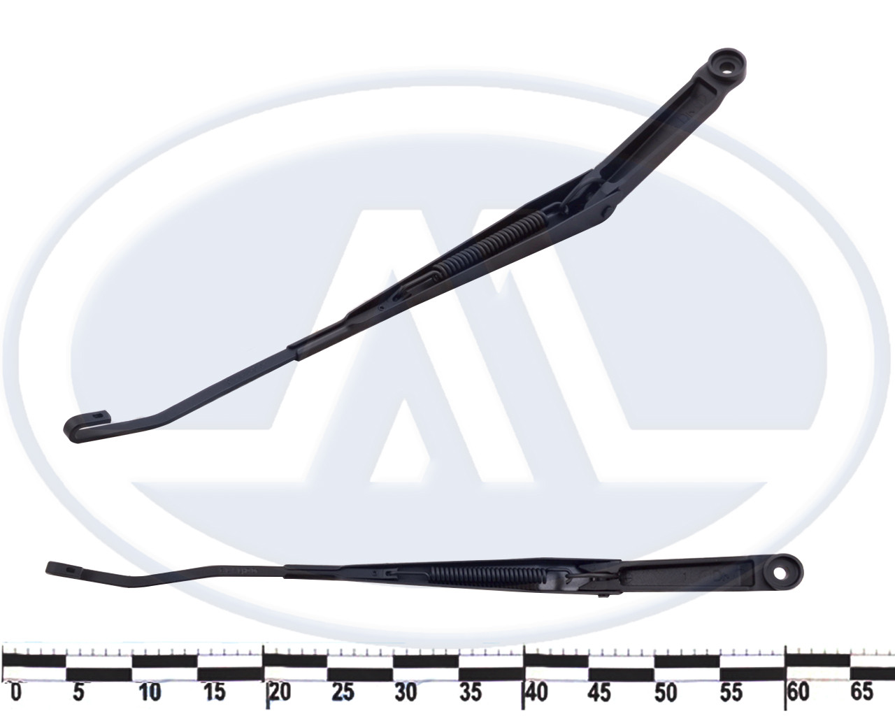

Доброго дня. От накладных крючков (http://www.dusterclubs.ru/vb/attachm...6&d=1528808043) пришлось после зимы отказаться, за зиму намотал 20000 и понял, что крючки слабоваты (гнутся при большом скоплении снега и попадании между щеток куска льда). Пару раз выпрямлял и вот недавно решил эту проблему. Нашел поводки с крючками "конкурирующей фирмы" длинна их 520. Установил щетки 600 и 480. Теперь без проблем. Поводки, если кому интересно -GENERAL MOTORS 96543065...я брал по 467 рублей за штуку. Если кому интересно выложу фото на авто. Установку водительского (600мм) лучше делать по нижнему обрезу шелкографии стекла (ставить сразу поводок со щеткой). При такой установке чистит стекло по край стойки и по верхнему краю. Пассажирский (480мм) аналогично (по нижнему краю шелкографии) Чистят без подтека по середине. При замене щеток ничего не мешает в отличии от логоновских поводков.

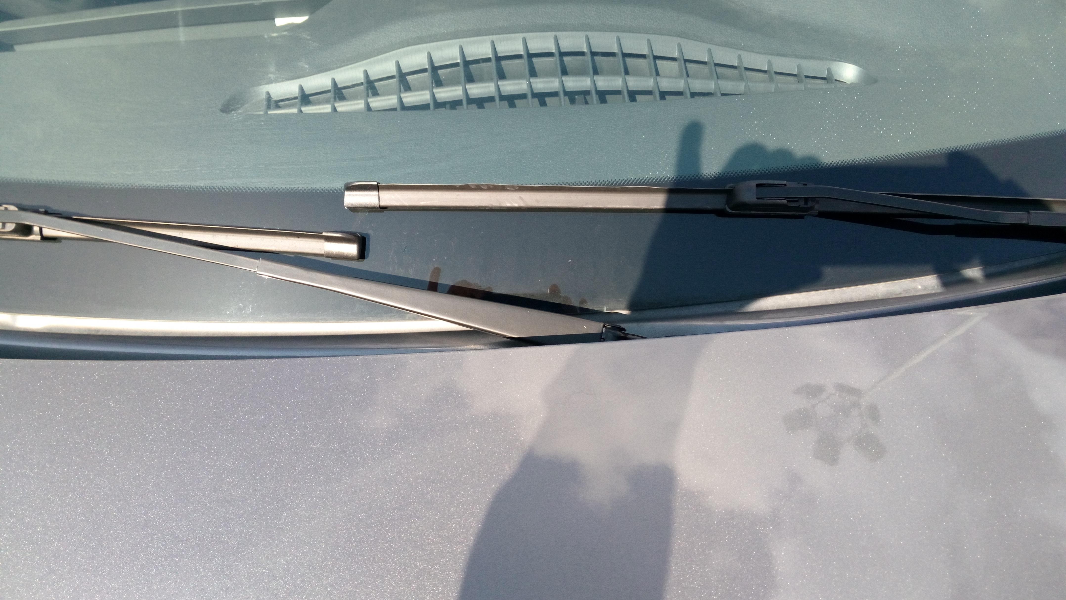

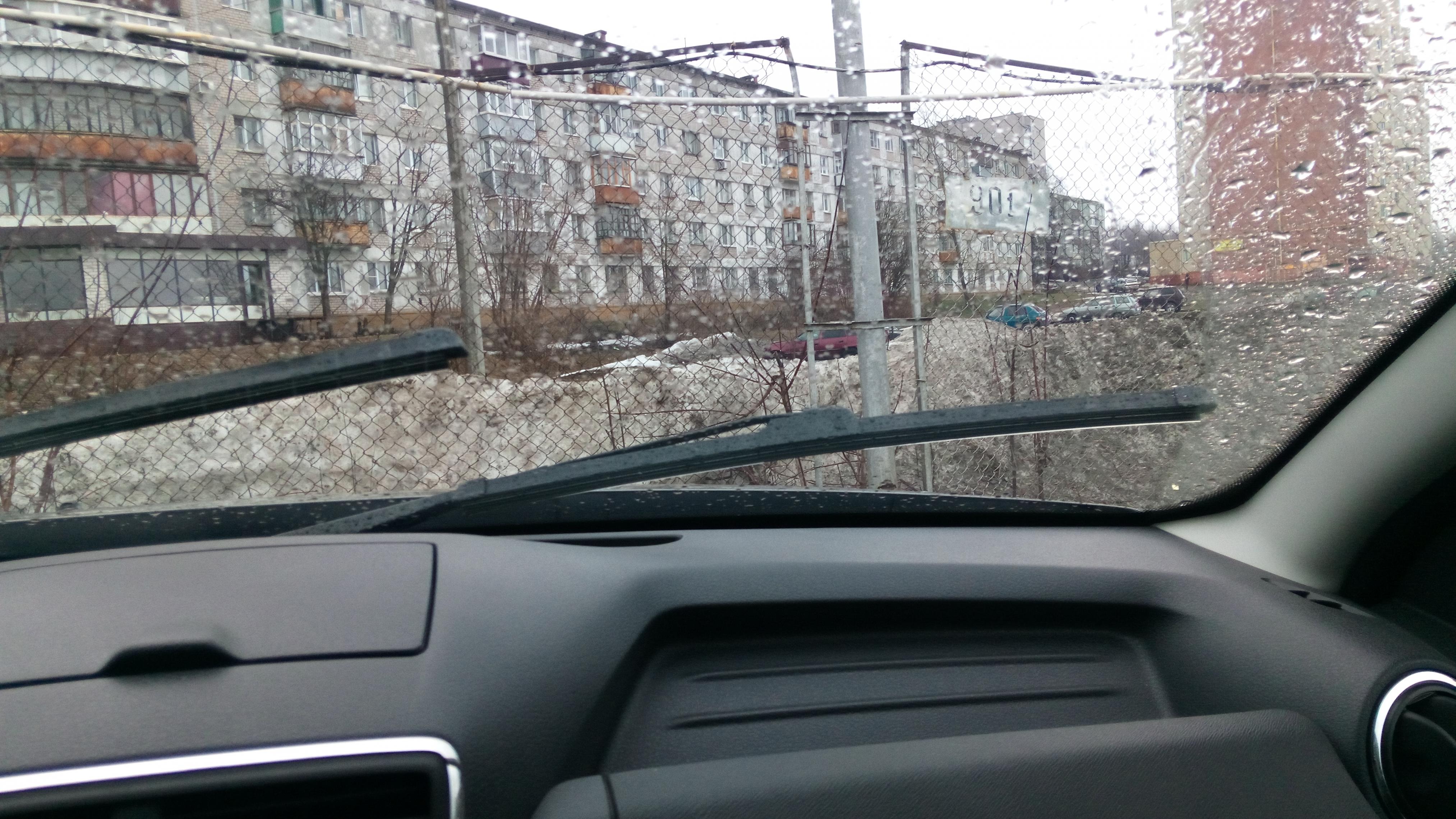

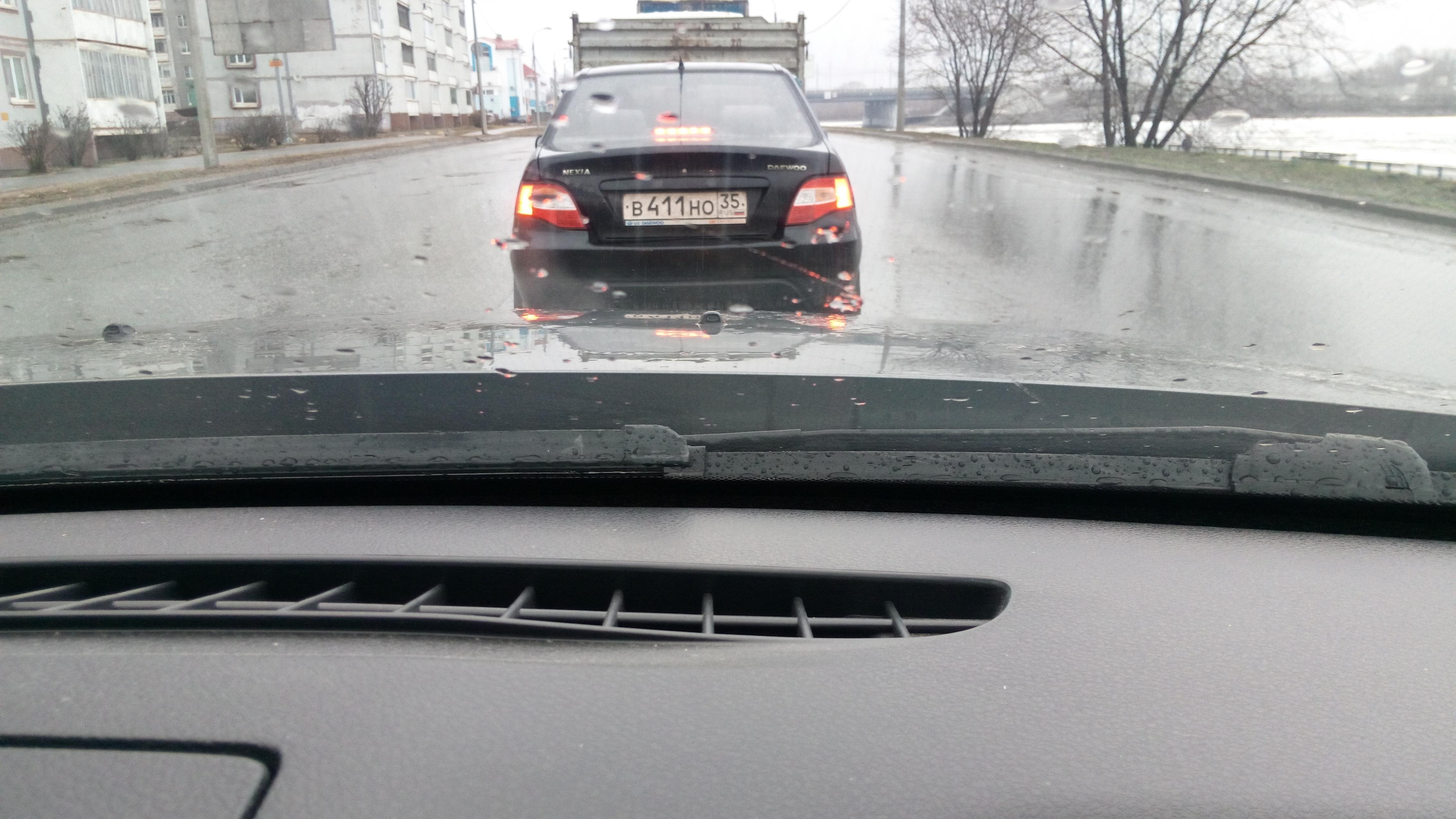

Asam-SA 30365 правый поводок, Asam-SA 30364 левый поводок ,поставил зимой от ларгуса с крючками стоимость двух поводков около 600 руб на Эмексе ,на них одел зимние щетки Алка 60 и 50 см все норм,щас поставил на лето под крючок Фантомы аналогичных размеров 60 и 50 см по 114 руб за штуку.Один нюанс ,чтобы менять щетки надо выставлять либо в сервисное положение либо по середине стекла т.е. вертикально ,т.к. в нижнем положении мешает крышка капота их поднять ....
Уточните пожалуйста - вы эти поводки поставили именно на рестайл?
Как подошли?
Как качество исполнения (люфты, покраска и так далее)
По длине сами поводки аналогичны стоковым?
Если можно фоток бы побольше с разных ракурсов и в разных положения.
Спасибо.

Машина 2018 г.в. ,стояли эти с(т)ранные поводки под крепление vatl5.1 кажется , с дорогущими под них щетками ,которые еще не в каждом автомагазине имеются .
ASAM- подошли отлично левый поводок по длине такой же как сток, правый чуть короче vatl поводка -хотя и длиннее левого , На улице подошел к дорестайловому Дастеру примерил правый свой поводок с крючком длина если и не такая же то очень и очень рядом +- неск мм разница. Но как и писал ранее хорошо компенсируется эта разница более длинной щеткой справа я хоть и поставил 50 см ,но в следующий раз поставлю 53 см ,а может и все 55 см (уже впритык ) ,. И ставить надо чуть левый выше как на фото тада они не мешают друг другу (щетки) и нет ни "сопли" ни "треугольника" по центру. встают поводки без проблем. Фотки если не забуду сделаю и выложу в этой теме.
P.S. люфтов нет , покраска еще надо посмотреть пока еще не облупилась...

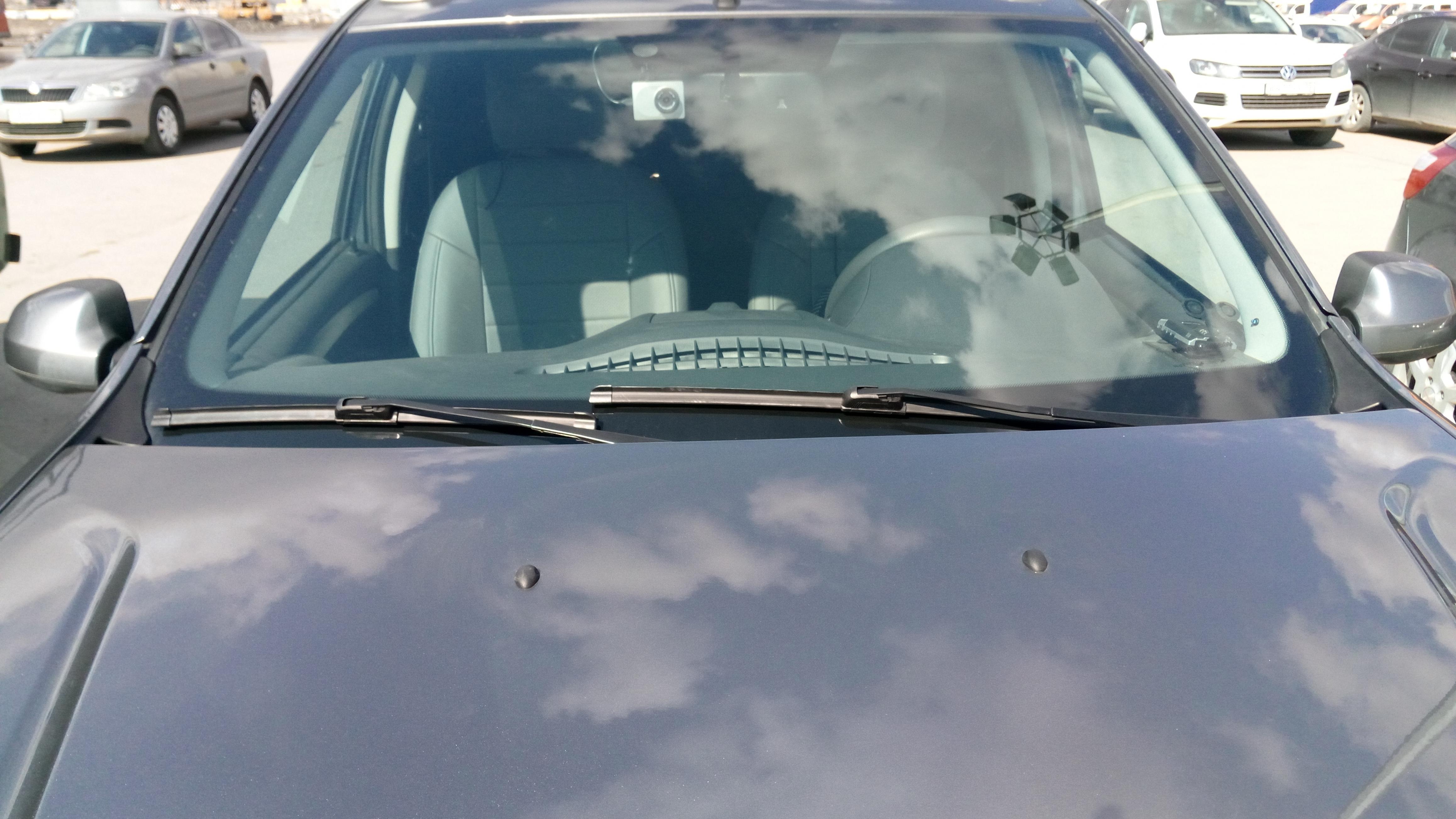

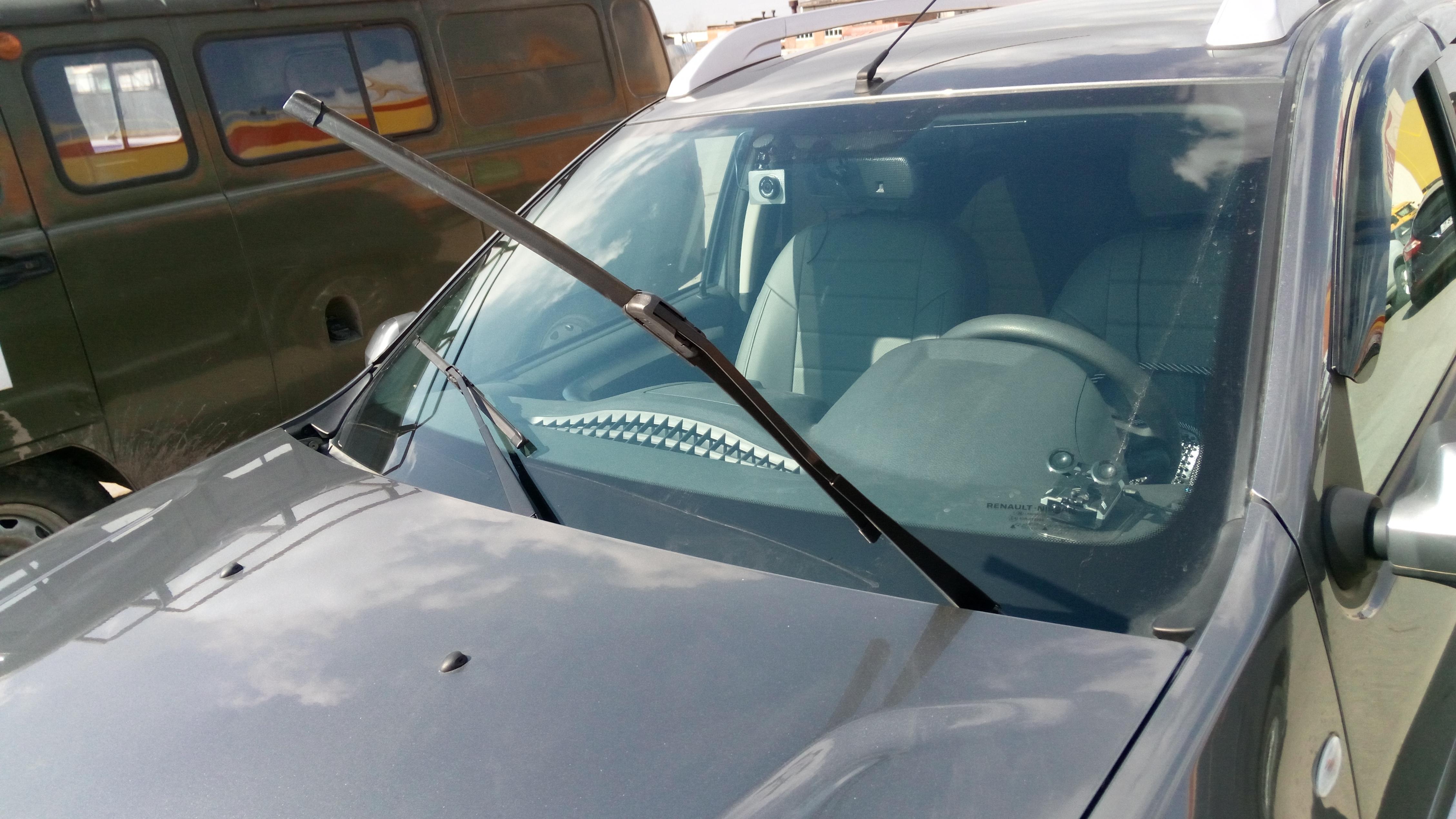

Вот пару фото с улицы
