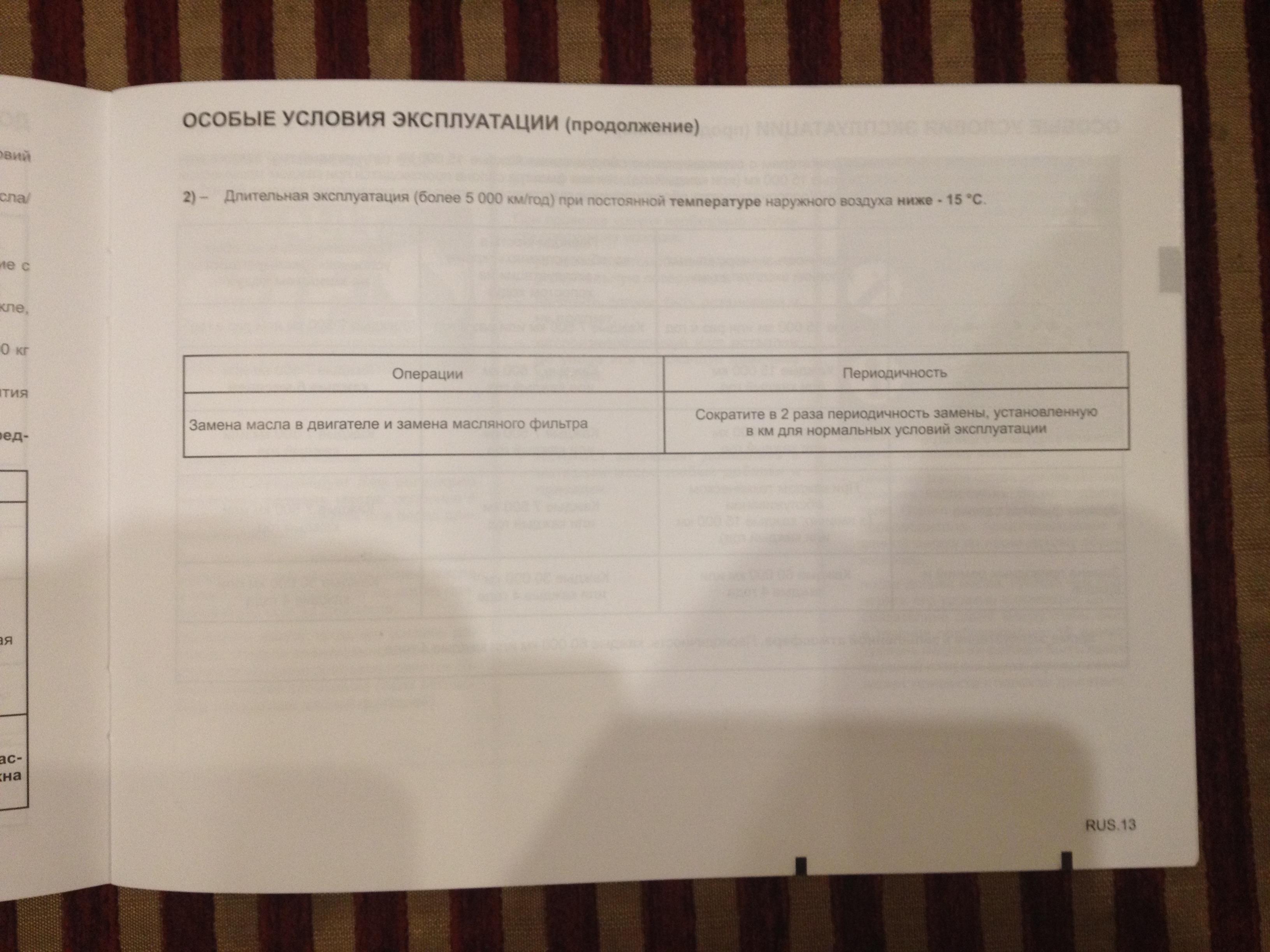

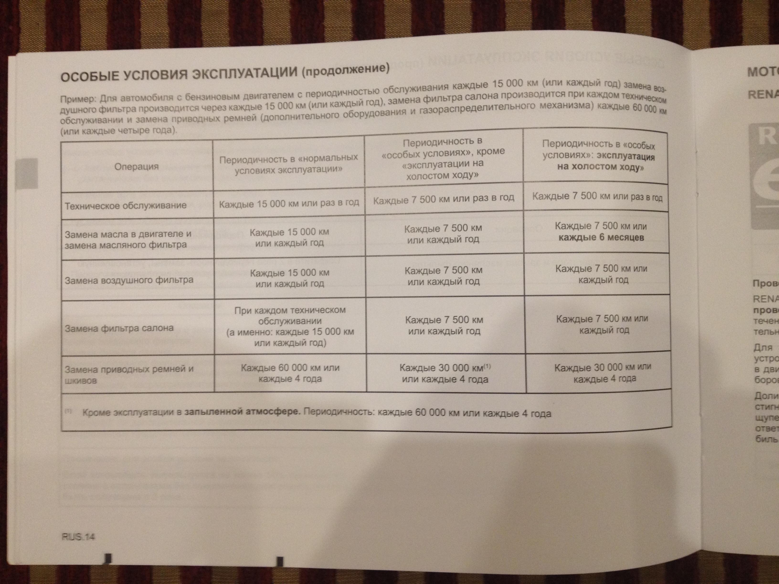

Судя по сервисной книжке, РЕНО так не считает (каждые две смены моторного):
И честно говорит, что в условиях наших мегаполисов, масло в моторе надо менять каждые 7,5 тыс км:
В моей Сервисной книге данной информации нет... Оставили только про замену масла в двигателе... Про трансмиссию ни слова. Машину получал в октябре 2013 года.
Получается Рено пересмотрело свои требования по данному вопросу, и масло заливают на весь срок службы... Как мне на ТО постоянно твердят, даже просьбу проверить уровни масла в трансмиссии выполняли с неохотой. Типа мы проверяем наличие потеков и если их нет, то и уровни значит в порядке, а по замене вообще нет рекомендаций...

03.12.2016, 09:42

Re: Масло в раздатку и задний мост.
Сообщение от Vladslav68
Странно, у меня а/м так же 2013 гв, получал весной.
В то, что они поменяли содержимое книжки в рамках одного выпуска - верится с трудом, но все может быть.
В то, что у рестайла (2015 и далее) так могли сделать - вполне поверю.
"Вольному - воля, блаженному - рай" (с)
Каждый сам решает, что и как ему делать...
Удачи!

Вечером фото выложу... Эту страницу поменяли...

Vladslav68, и я брал в октябре 2013г. у меня так же в в сервисной книжке прописано как на фотке.

У меня даст 2013 года брал в сентябре,в сервисной книжке есть про замену масла в заднем редукторе.Этим летом поменяю и уже менял в позапрошлое.

Так и раньше так было, замену через две смены моторного масла рекомендовали при эксплуатации в воде и грязи
Можно, конечно, профилактически заменить, залитое на заводе, но регулярно при обычной эксплуатации я б этого не делал.
Купил в декабре 2013 году так же написано, как на фото.

Вот что у меня написано.. Нету про трансмиссию ни слова... Редиски... Одним словом. Пошел масло покупать
