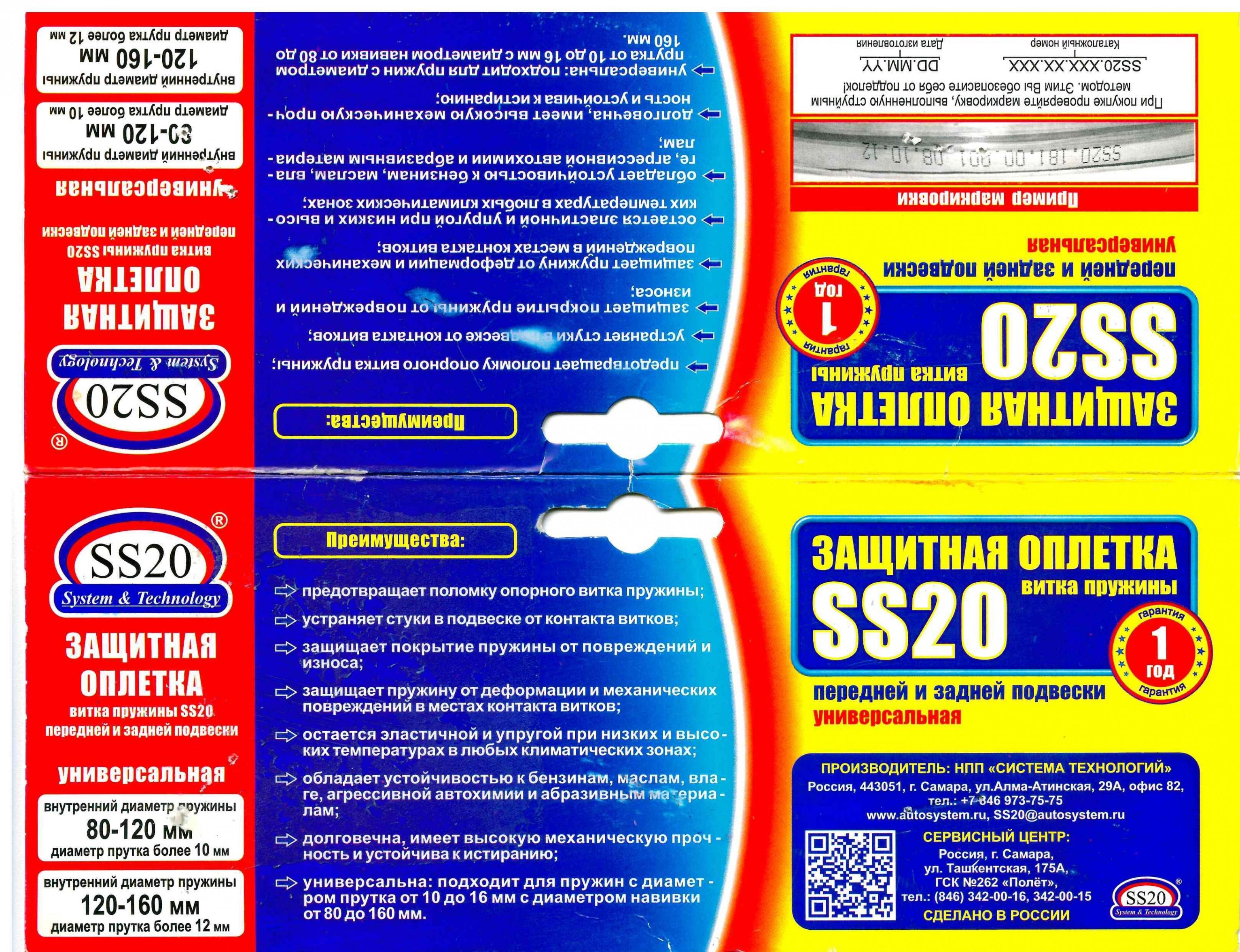

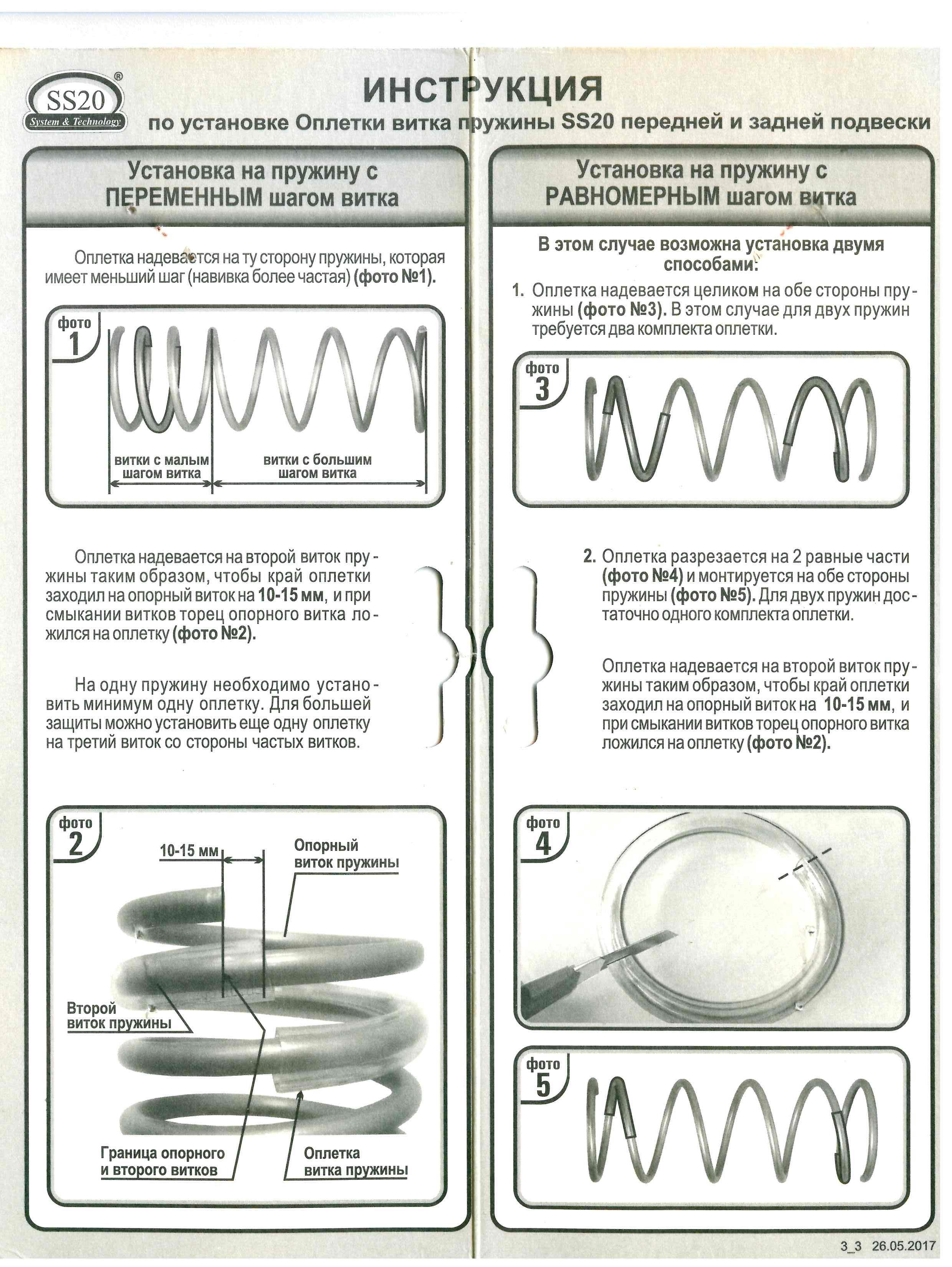

Вот, наконец отсканировал инструкцию-картонку с этих трубок SS 20
