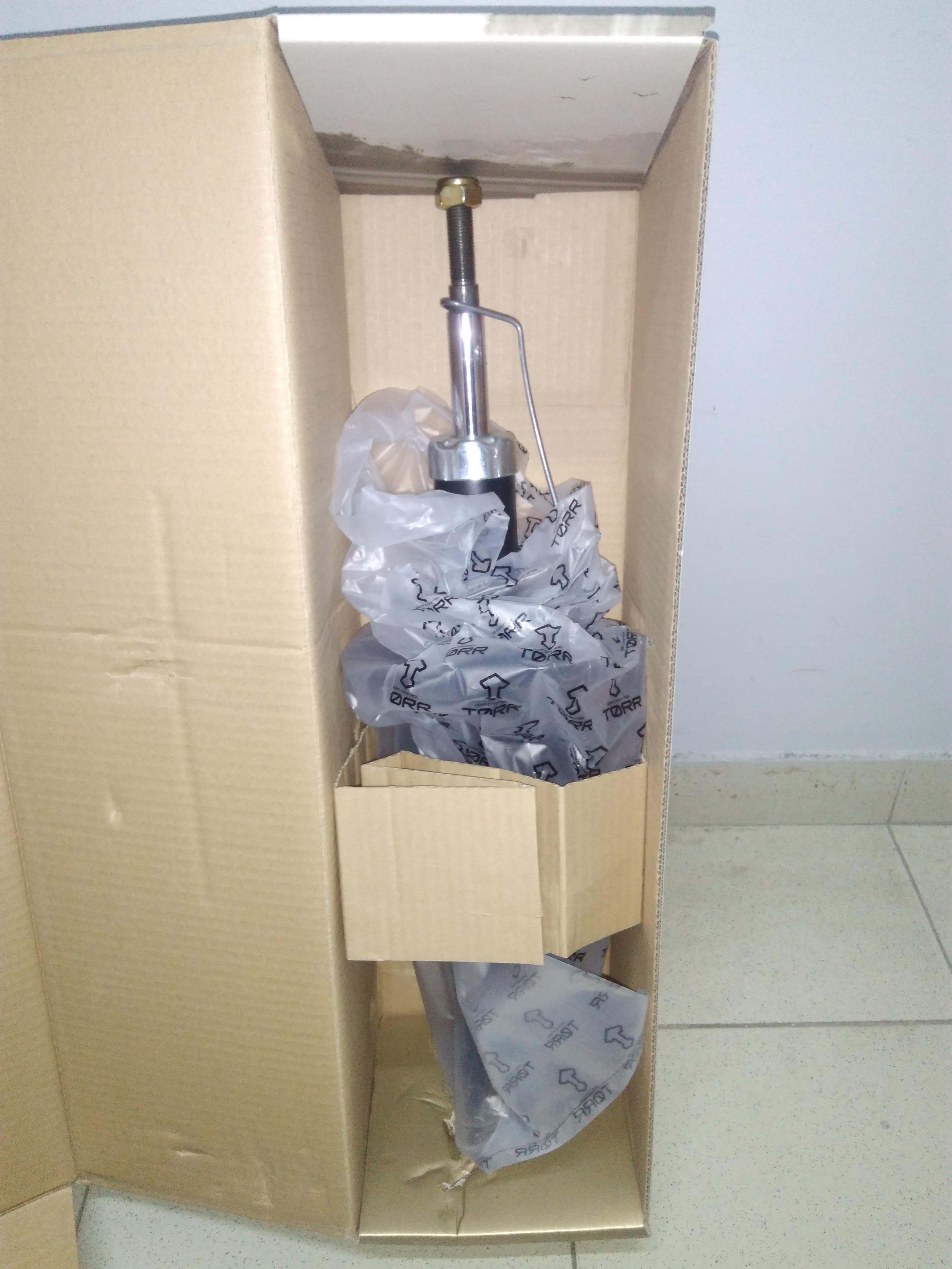

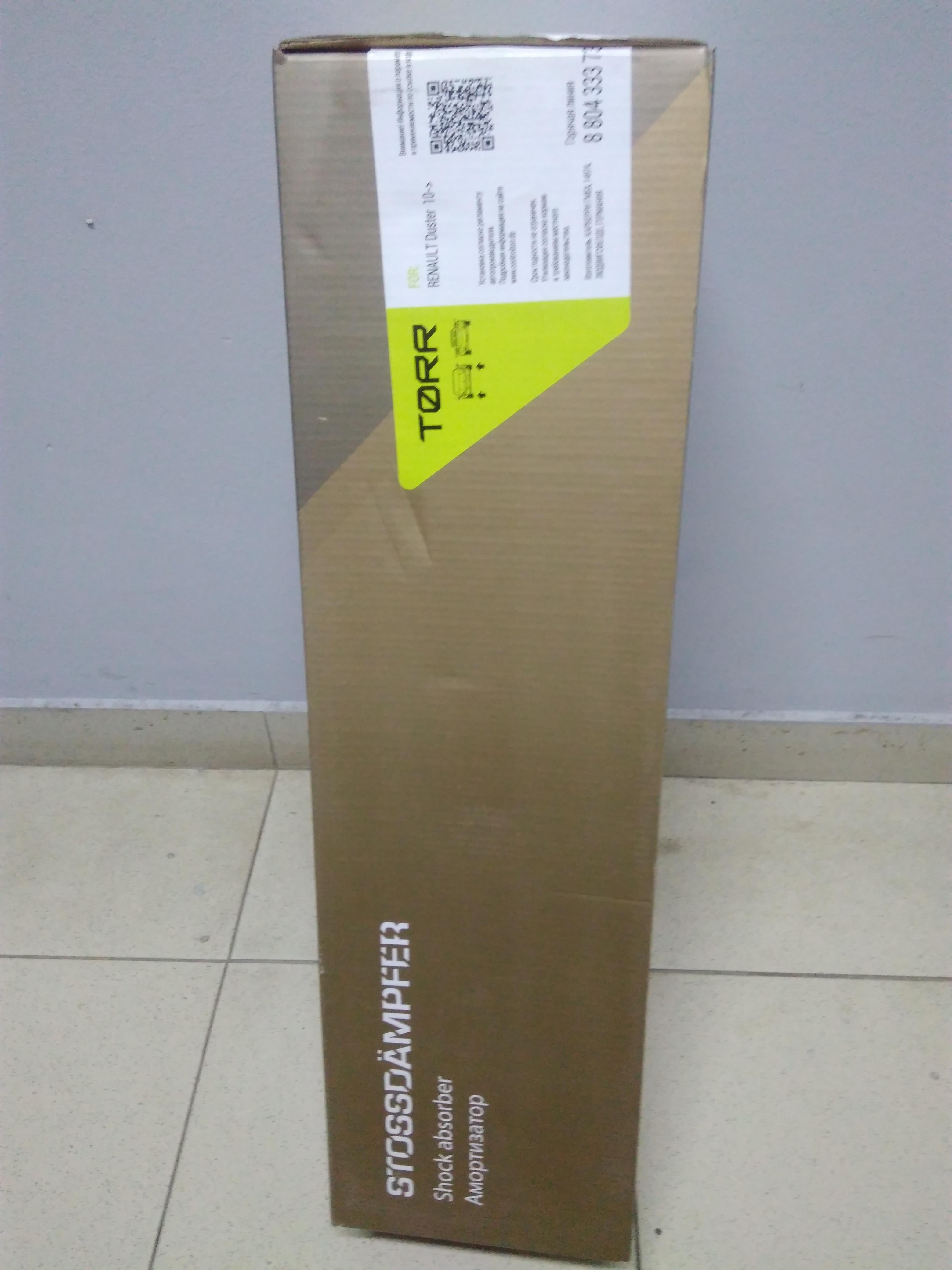

Еще месяц назад приобрел , но не устанавливал из-за плохой погоды:

Да, забыл : задние № DH 1131 , а опора без подшипника DL 0138 Был еще очень дешевый вариант амортизатора BORT G22045243 , но побоялся ценника в 1850 рублей...

Сообщение от hohol Посмотреть сообщение
А что за подтеки на коробке не из него текло?

Та стоят на работе, рядом с кухонным столом,- вот и потеки...

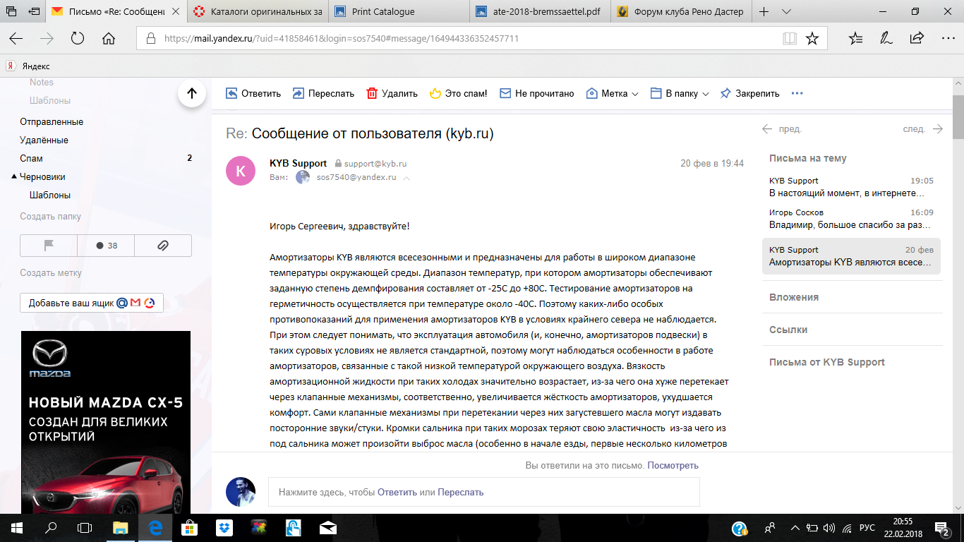

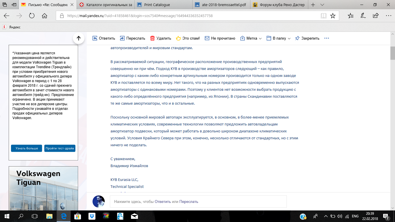

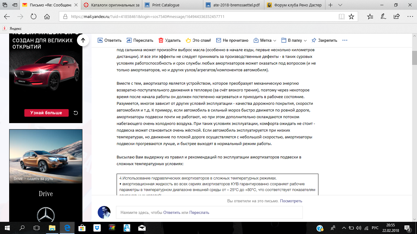

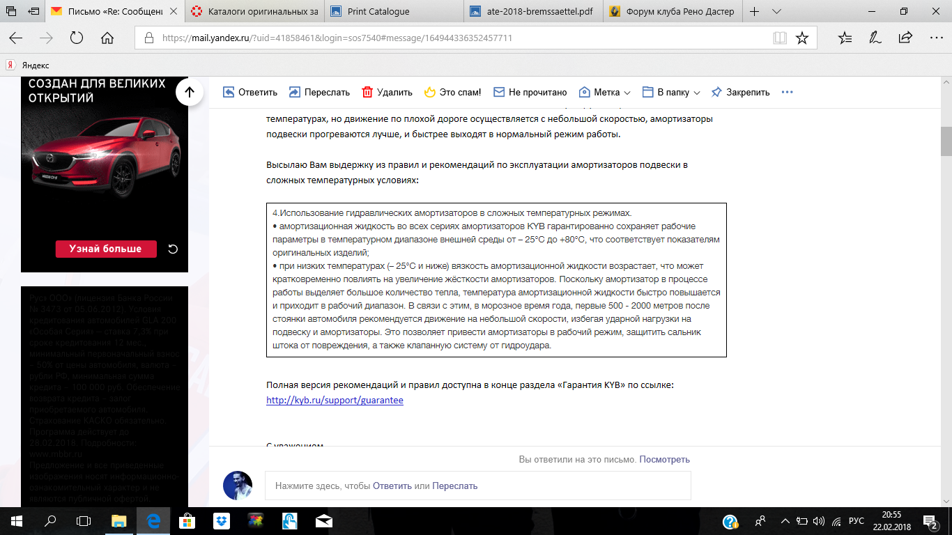

возможно, "родные" как то адаптированы к сильным морозам, КУВы, которые мы покупаем в основном испанские и не предназначены для таких регионов
По этому поводу решил поинтересоваться у производителя!
Вопрос : "Владимир, большое спасибо за развёрнутый ответ!
Так-же хотелось бы узнать Ваше мнение на распространённое среди автолюбителей выражение, что "Каяба уже не та!". Связанное, в основном, из-за географического расположения завода в Испании ( "Вот были бы амортизаторы из Японии, тогда да!", "В Испании делаются амортизаторы для европейского рынка, с соответствующим климатом. Если бы они делались, например, в Скандинавии, было бы другое дело!!!").
Заранее благодарю за ответ!
Ответ : "Игорь Сергеевич, здравствуйте!
В настоящий момент, в интернете можно встретить множество разных мнений по любому вопросу. Наблюдается тенденция, при которой любой пользователь интернета может считать себя экспертом в любых областях и публично/активно выражать своё мнение. Так возникают многие стереотипы, которые очень часто не соответствуют действительности.
Производственные стандарты и стандарты качества на всех предприятиях KYB (более 15-ти заводов по производству амортизаторов по всему миру - http://kyb.ru/about/factories, http://kyb.ru/about/history ) являются едиными, вся производимая продукция соответствует самым высоким требованиям автопроизводителей и мировым стандартам.
В рассматриваемой ситуации, географическое расположение производственных предприятий совершенно ни при чём. Подход KYB в производстве амортизаторов следующий – как правило, амортизатор с каким-либо конкретным артикульным номером производится только на одном заводе KYB и поставляется по всему миру. Нет такого, что на разных предприятиях одновременно выпускаются амортизаторы с одинаковыми номерами. Поэтому у клиентов нет возможности выбрать продукцию с какого-либо определённого предприятия (например, из Японии). В страны Скандинавии поставляются те же самые амортизаторы, что и в остальные.
Поскольку основной мировой автопарк эксплуатируется, в основном, в более-менее приемлемых климатических условиях, современные технологии позволяют предложить автовладельцам амортизатор подвески, который может работать в довольно широком диапазоне климатических условий. Условия Крайнего Севера при этом, конечно, несколько отличаются от стандартных, но с этим ничего не поделать."
С уважением,
Владимир Измайлов
KYB Eurasia LLC,
Technical Specialist
www.kyb.ru
KYB Europe - Our Precision, Your Advantage

Перед этим вопросом был следующий :
"Добрый день!
Для установки на свой автомобиль, Рено Дастер (2014г.в., 2.0, 4х4), я хотел бы приобрести амортизаторы Каяба арт. 338737 и арт. 338738.
В связи с этим я хотел бы более подробно узнать их технические характеристики, особенно работу амортизаторов при отрицательных температурах наружного воздуха (до -30.......-40), так как проживаю в местности приравненной к районам Крайнего Севера.
Заранее благодарю за ответ!"
Ответ :
Амортизаторы KYB являются всесезонными и предназначены для работы в широком диапазоне температуры окружающей среды. Диапазон температур, при котором амортизаторы обеспечивают заданную степень демпфирования составляет от -25С до +80С. Тестирование амортизаторов на герметичность осуществляется при температуре около -40С. Поэтому каких-либо особых противопоказаний для применения амортизаторов KYB в условиях крайнего севера не наблюдается.

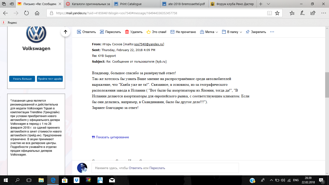

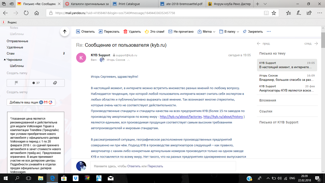

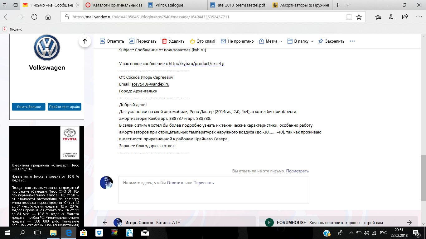

При этом следует понимать, что эксплуатация автомобиля (и, конечно, амортизаторов подвески) в таких суровых условиях не является стандартной, поэтому могут наблюдаться особенности в работе амортизаторов, связанные с такой низкой температурой окружающего воздуха. Вязкость амортизационной жидкости при таких холодах значительно возрастает, из-за чего она хуже перетекает через клапанные механизмы, соответственно, увеличивается жёсткость амортизаторов, ухудшается комфорт. Сами клапанные механизмы при перетекании через них загустевшего масла могут издавать посторонние звуки/стуки. Кромки сальника при таких морозах теряют свою эластичность из-за чего из под сальника может произойти выброс масла (особенно в начале езды, первые несколько километров дистанции). И все эти эффекты не следует принимать за производственные дефекты - в таких суровых условиях работоспособность и срок службы любых амортизаторов может оказаться под вопросом (и не только амортизаторов, но и других узлов/агрегатов/компонентов автомобиля).
Вместе с тем, амортизатор является устройством, которое преобразует механическую энергию возвратно-поступательного движения в тепловую (за счёт вязкого трения), поэтому через некоторое время после начала работы он должен постепенно нагреваться и приходить в рабочее состояние. Разумеется, многое зависит от других условий эксплуатации - качества дорожного покрытия, скорости автомобиля и т.д. К примеру, если автомобиль в сильный мороз быстро движется по ровной дороге, амортизаторы подвески почти не работают, но при этом дополнительно охлаждаются потоком набегающего очень холодного воздуха. При таких условиях эксплуатации, комфорта ожидать не стоит - подвеска может становиться очень жёсткой. Если автомобиль эксплуатируется при низких температурах, но движение по плохой дороге осуществляется с небольшой скоростью, амортизаторы подвески прогреваются лучше, и быстрее выходят в нормальный режим работы.
Высылаю Вам выдержку из правил и рекомендаций по эксплуатации амортизаторов подвески в сложных температурных условиях:
Полная версия рекомендаций и правил доступна в конце раздела «Гарантия KYB» по ссылке: http://kyb.ru/support/guarantee "
С уважением,
Владимир Измайлов
KYB Eurasia LLC,
www.kyb.ru
Всех с наступающим праздником 23 февраля!!!
