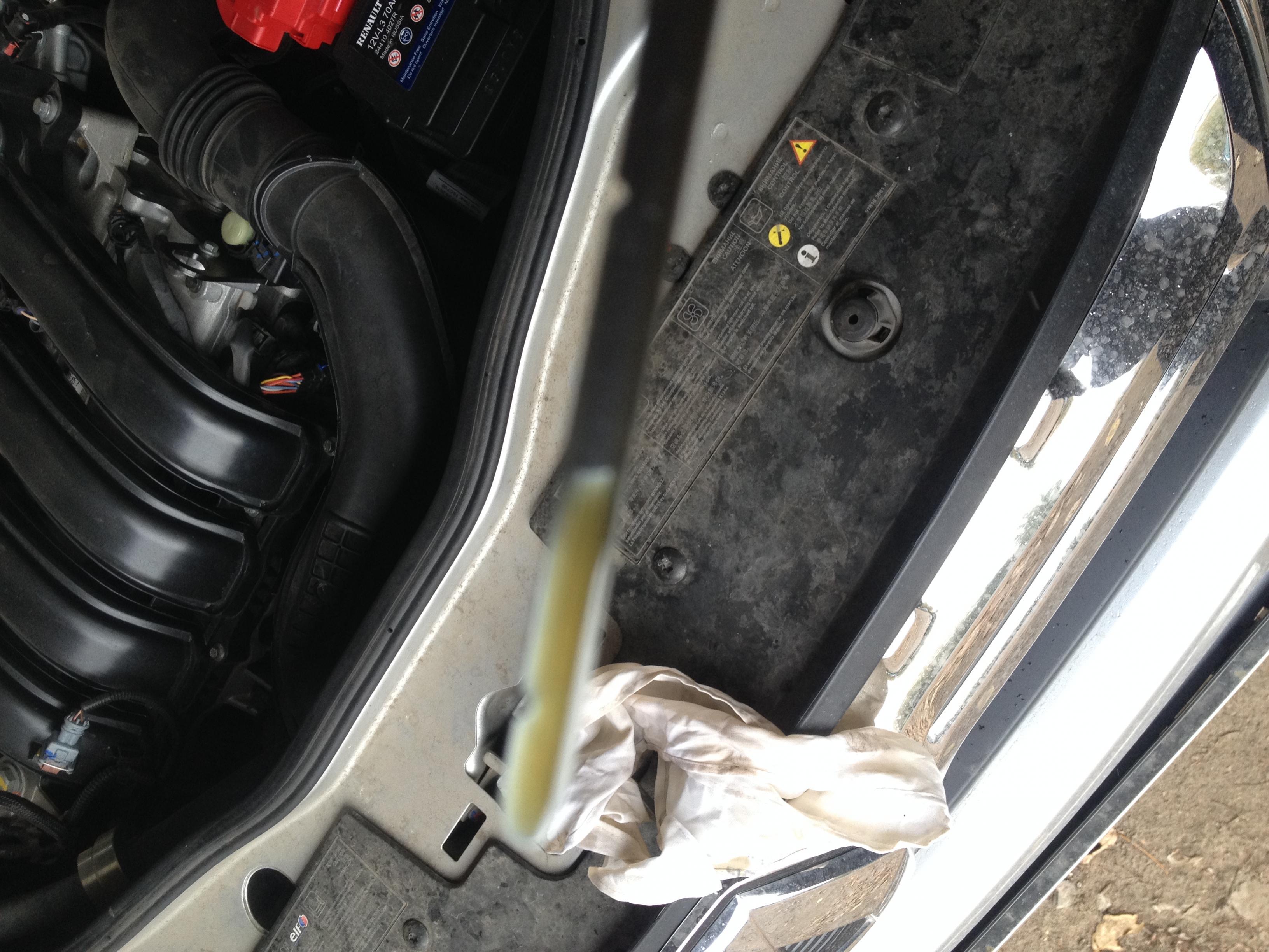

И я два раза сам менял, сливал через пробку минут по 20...25 с горячего двигателя, оба раза было так
М.б. Мoтюль льет больше 5 л?
Возможно разные поддоны бывают, другого варианта быть не может. Могу щуп сфотографировать, если это, что-то объясняет.
У меня двухлетровый на АКПП с передним приводом.

Я видать поллитра мимо лью. Когда заливаю без заводки ДВС у меня примерно также по уровню, заводишь, 5 минут работает, глушишь, грамм 250-300 забирает фильтр. И еще спокойно пол литра влетает. когда выравниваешь под максимум.

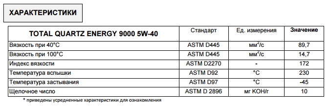

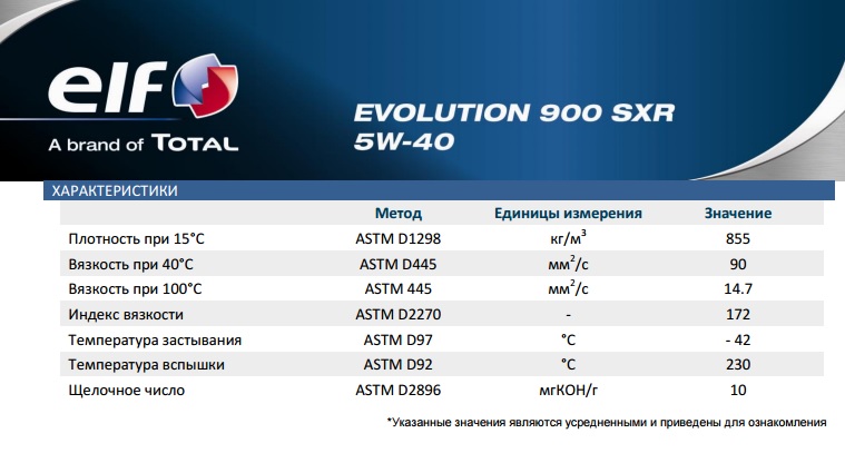

Ответьте, кто знает: Elf EVOLUTION 900 SXR 5W40 = Total QUARTZ 9000 ENERGY 5W-40?
Вот их паспорта:
SXR 5W-40
9000 Energy 5W-40
Если они одинаковы, то почему Эльф дороже почти на тысячу? Канистра 5 литров Тоталя - всего 1730 рублей.

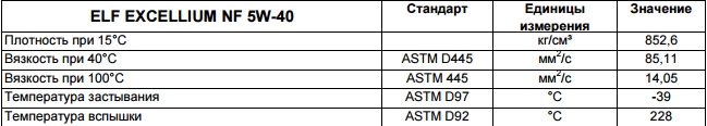

Вот таблица масел на совместимость...
Как-то не сходятся они, как минимум по классификации API
У Тоталя SN/CF, у Эльфа SL/CF
А про характеристикам я уж молчу.
Зато Total Quartz 9000 Energy 5W-40 очень похож по классификации API и характеристикам на наш Elf Evolution SXR 900 5W-40, будто бы на самом деле одно и тоже.
Но ни одного экспериментатора, который лил этот Тоталь в Дастер, да и вообще в движки K4M или F4R я еще не встретил.

Допуска RN0700 нету у тоталя. Вот и разница в цене, наверное.
И потому особо никто и не льет.
Сообщение от Сергей159
Если так, лейте и не заморачивайтесь.
ЗЫ. А вообще "у нас импортозамещение")), потому все льют лукойл, роснефть, газпром и т.д.

Скажу больше тоталь это эльф, а эльф это тоталь и гугл вам в помощь уважаемые. Эти масла полноправные близнецы.

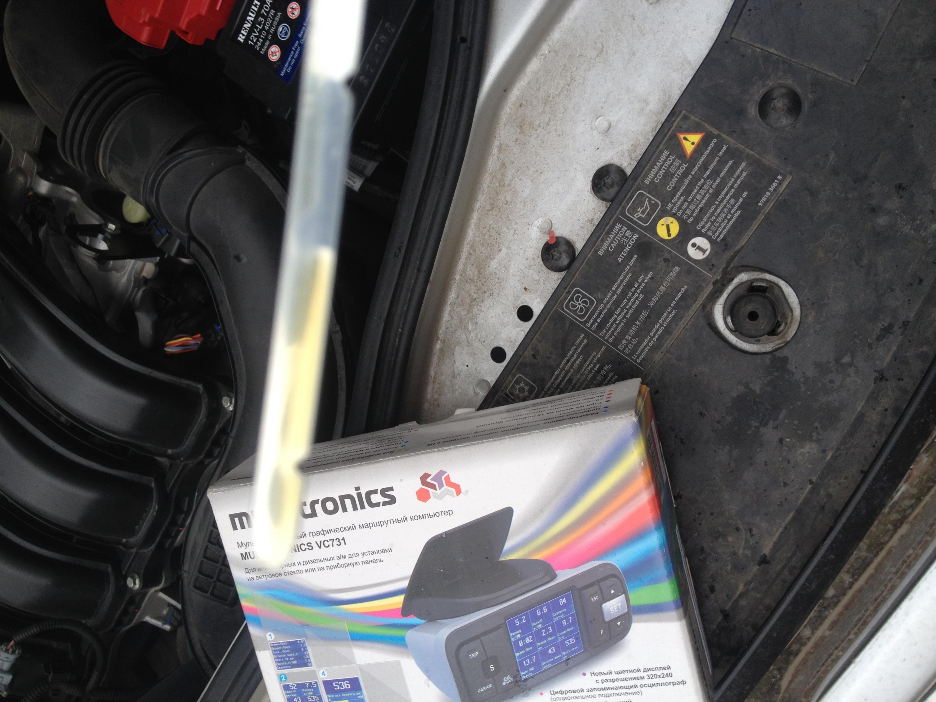

Старый 13.10.2016, 12:24   #4059
Scorp 3
Аватар для Scorp 3
Онлайн: Scorp 3 вне форума
Был(а): 19 июн 2025 11:26
Адрес: Павлодар, РК
По умолчанию Re: Масло для Двигателей Рено Дастер (Renault Duster)
Сообщение от Blitz
не стал ничего писать по этому поводу, уж больно смешно получается у человека что: прогрев масло его становится больше потому что оно стало жиже, но как оно только остыло его стало меньше, всю ночь ржал уснуть не мог
Ржачь конечно это хорошо, но когда мешает спать - это уже плохо. Особенно плохо ржать не разобравшись. Вы же писали:
Сообщение от Blitz
не знаю как ваш дастер, а принцип один: на горячую часть масла остается в система смазки, а не в поддоне как на холодную
Нихрена там значимого не остается. На горячую масло более жидкое и быстро стекает в картер. А больше его становится из за того, что оно горячее. Тем, кто ржет и не спит.
1 фото по приходу на стоянку.
2 фото прогрел, подогнал к дому, поднялся на 20 мин настроить БК, спустился и сфотографировал щуп.
(Не получается делать надписи над фото)
Я один вижу, что уровень немного, но выше? Я только прогрел и доехал 350 м. Все это проходили на Мицубане друга, который начал масло жрать. А тут осень, гусь летит. На кап ремонт не поставишь. Приехали на охоту, помотались, померили – между средним и нижним. Ладно утром дольем. Утром почти нижний, пары мм не хватает. И так не один раз.
ID:	102041   Нажмите на изображение для увеличения
Последний раз редактировалось Scorp 3; 14.10.2016 в 08:21.
