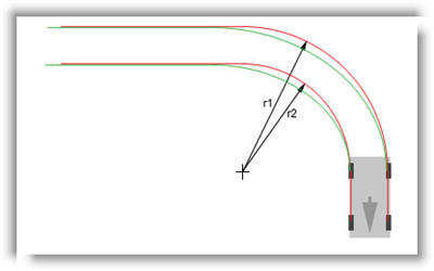

Re: Полный привод на "Дастер" (Renaul Duster 4x4)
Сообщение от Sanja84
при повороте путь задней оси короче пути передней оси
Вот оно! Долго не мог догнать, почему? Почитал ваши пояснения, нашел картинку, всё стало ясно  Если рассматривать траекторию колес в пределах одной (любой) оси, то в повороте расстояние, проходимое колесом, дальним от центра, больше расстояния, проходимого колесом, ближним к центру (из-за разницы в радиусе). Это понятно. Межколесный дифференциал это компенсирует.
Но я не учел, что если сравнивать траекторию движения двух осей, то из-за меньшего радиуса траектории задних колес, по отношению к передним, задние проходят меньшее расстояние. И отсутствие межосевого дифференциала в режиме Lock это НЕ компенсирует. Из-за этого повышенная нагрузка на узлы и износ резины.
Теперь ясно, спасибо!
прочитал 2 раза, не понял  (это относилось к сообщению serenkii, пока писал появилось еще несколько)
задние колеса в любом случае пройдут меньший путь чем передние, что оба в сумме, что каждое по отдельности, а передача момента идет 50/50, в этом случае никакие меж колесные дифференциалы не смогут полностью компенсировать разницу вращения. В любом случае задние пройдут меньше (для просто ты расчетов можно использовать суммарный побег колес на оси, т.к. рассматриваем блокировку осей 50/50)
update
GermanAW опередил меня, как раз то, что я пытался описать гораздо проще поясняет приложенная картинка
У меня есть и более наглядная картинка)
След от передней и задней оси хорошо виден

ПН+ПВ > ЗВ+ЗН тк переднее кот проходит меньше, приблизительно как заднее большее, тут нагрузка на трансмиссию больше чем на колеса

Сообщение от serenkii
ПН+ПВ > ЗВ+ЗН
При жесткой связи между осями(ЛОК) это без пробуксовки колес невозможно.

Сообщение от Strusto
На дороге сухой асфальт-бетон или вода-снег-лед-песок, наконец?, в последнем случае проскальзывание колес при разном пути, которые проходят передние и задние колеса при криволинейном движении будет практически незаметно, а при движении по твердым дорогам, где колеса практически не проскальзывают, задний мост будет стараться толкать машину прямо. Если мы и дальше поворачиваем на сухом и твердом покрытии, то какие-то колеса, у которых хуже сцепление в данный момент, начинают проскальзывать, что и приводит к износу резины.
В нашем случае скорее муфта даст пробуксовку между своим пакетом дисков, чем начнется пробуксовка на колесах, имею ввиду чистый, сухой асфальт и чистые сухие шины. Такая схема предусмотрена у всех многодисковых муфт, для того что бы не "порвать" трансмиссию на твердом покрытии, в случае если водитель в режиме Lock выехал из грязи на твердое сухое покрытие и забыл выключить блокировку муфты.
