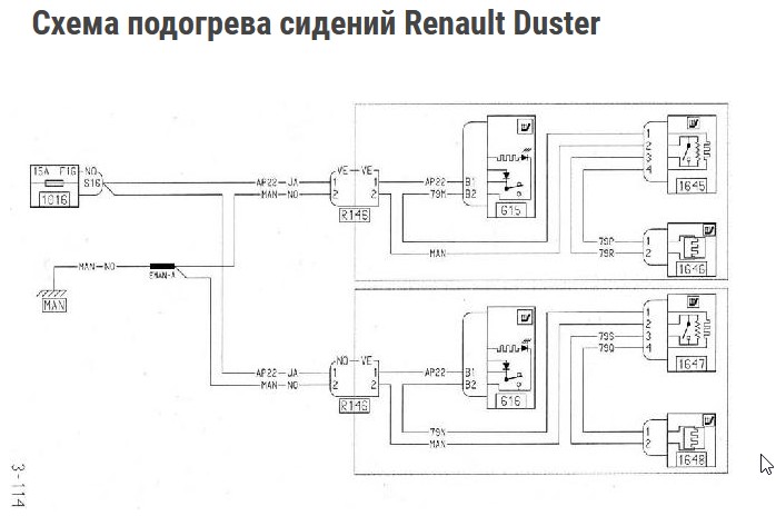

Сопротивление нагревательного элемента на сидении - примерно 3 Ома.
Предохранитель - 15А.
Эл. схема обогрева сидений

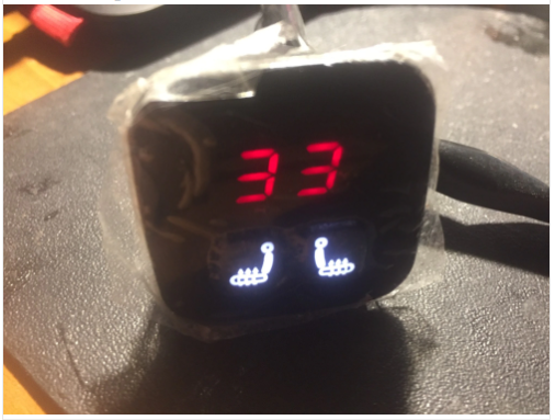

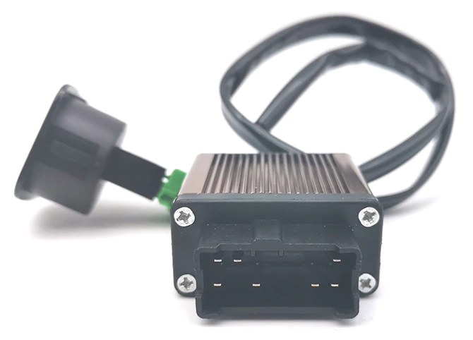

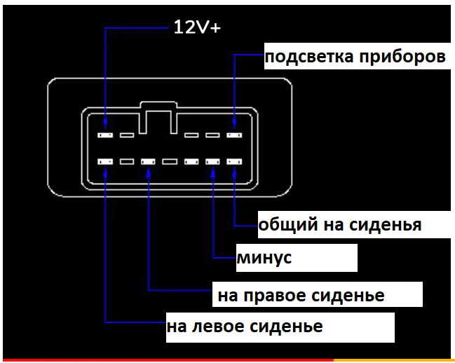

Всем привет!
Надеюсь ответит кто...
Задача следующая - задумал поставить на штатный обогрев сидений регулятор температуры. Заказал с Китая(см фото). подскажите как его прикрутить. Сам лично в электрике не соображаю, но под чутким руководством прикрутить смогу...

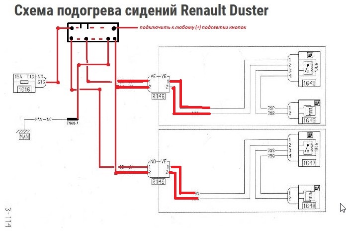

лучше конечно полную схему , а не распиновку..
если подразумевается включение кнопками на сиденьях то так , но тогда на этой системе будет все время плюс при включенном зажигании..
К сожалению полной схемы нет, спрошу у продавца
конечно...
А если штатные кнопки вообще отключить?

почитал. можно подключить вообще минуя заводские кнопки, но я их рекомендовал бы оставить , лишняя защита не помеха, а как этот блок устроен у них на сайте нет описания...

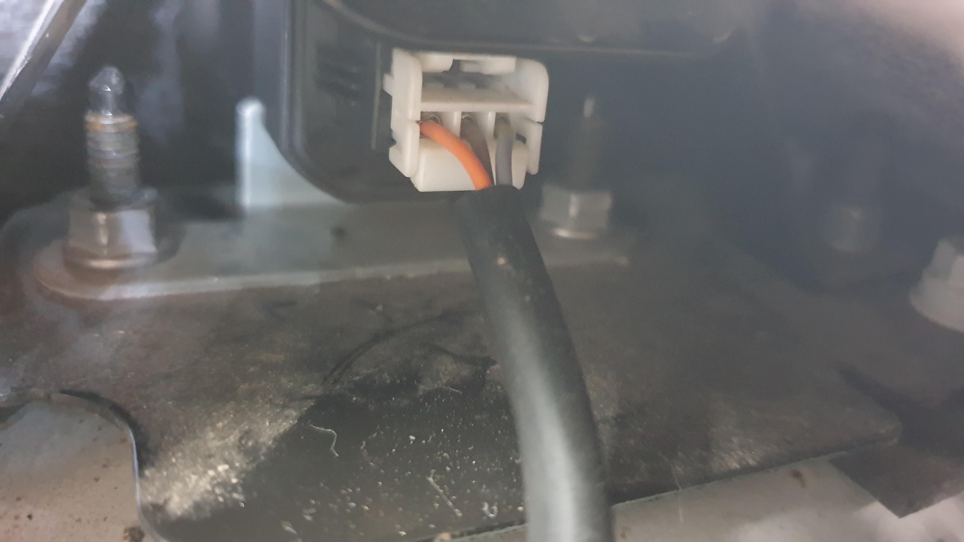

Добрый день. Решил поставить подогрев сидений в дорестайте. Снял правое сиденье и увидел провода воткнутые в разъем. Кто-то может знает, что за провода это?

Сообщение от EGG Посмотреть сообщение
Датчик ускорения автомобиля!

Сообщение от Евгений Кузнецов Посмотреть сообщение
Так я и подумал, что это что-то, относящееся к подушкам безопасности. Еще вопрос: предохранитель F16 стоит. От него идут куда-либо провода, где к ним можно подключить подогрев? Нигде не смог найти трассы прокладки жгутов в Дастере Может, конечно, искал плохо.
Это не для подушек! Это для полного привода, ну или системы АБС!
