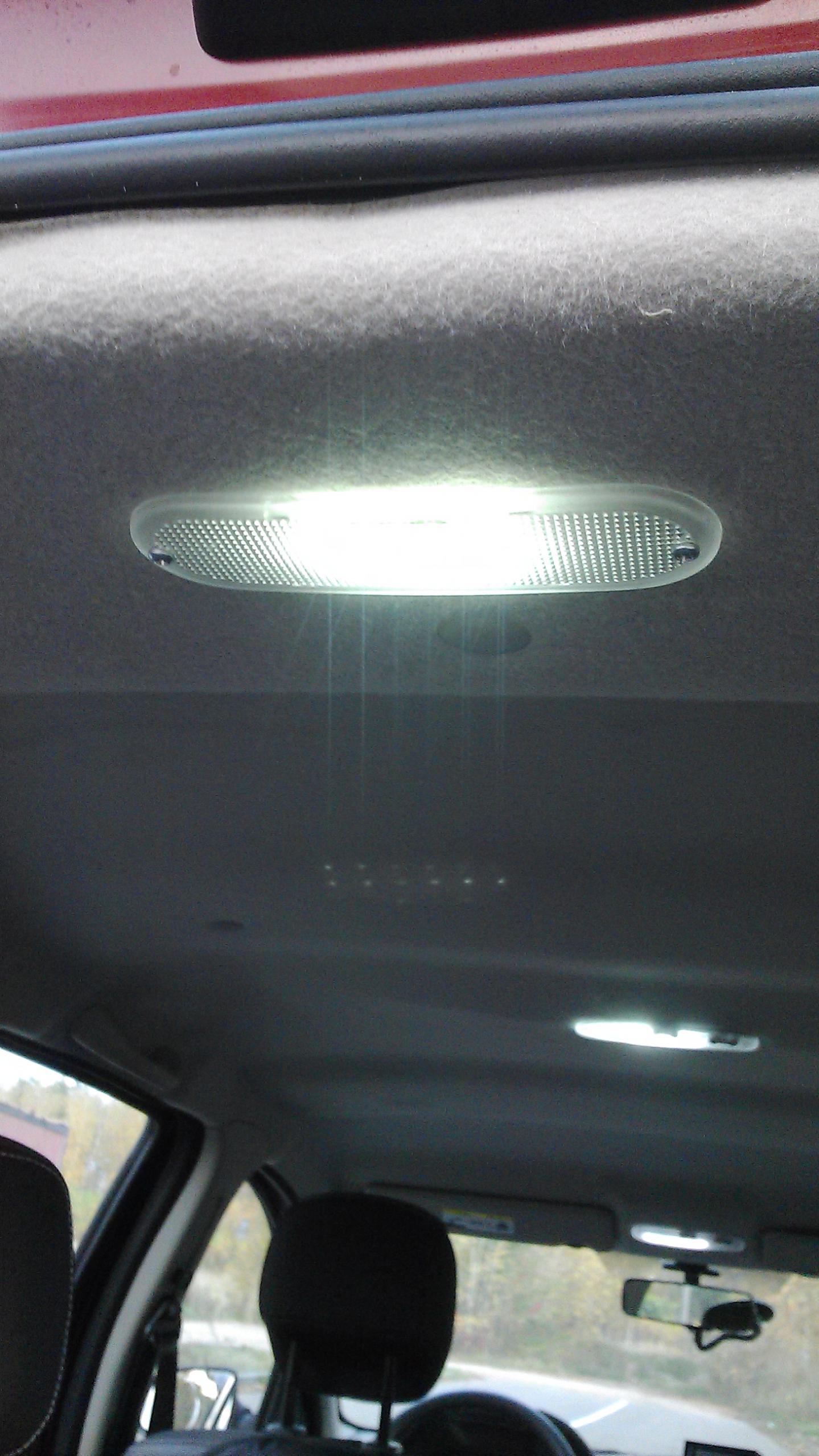

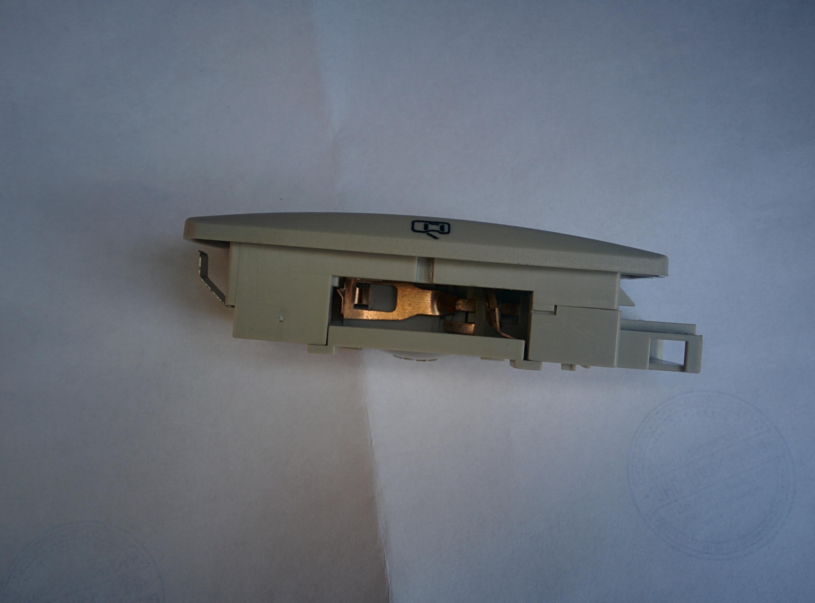

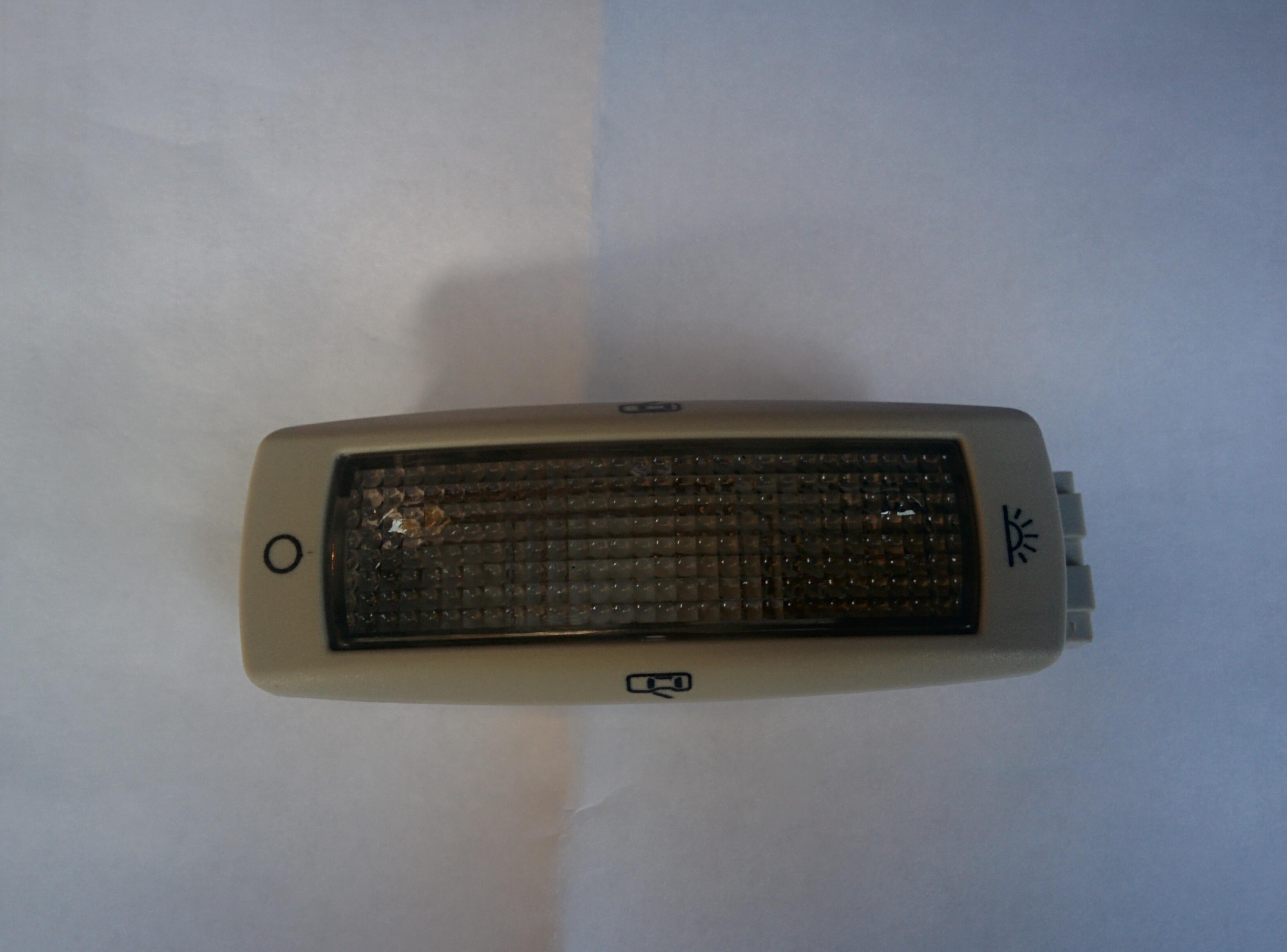

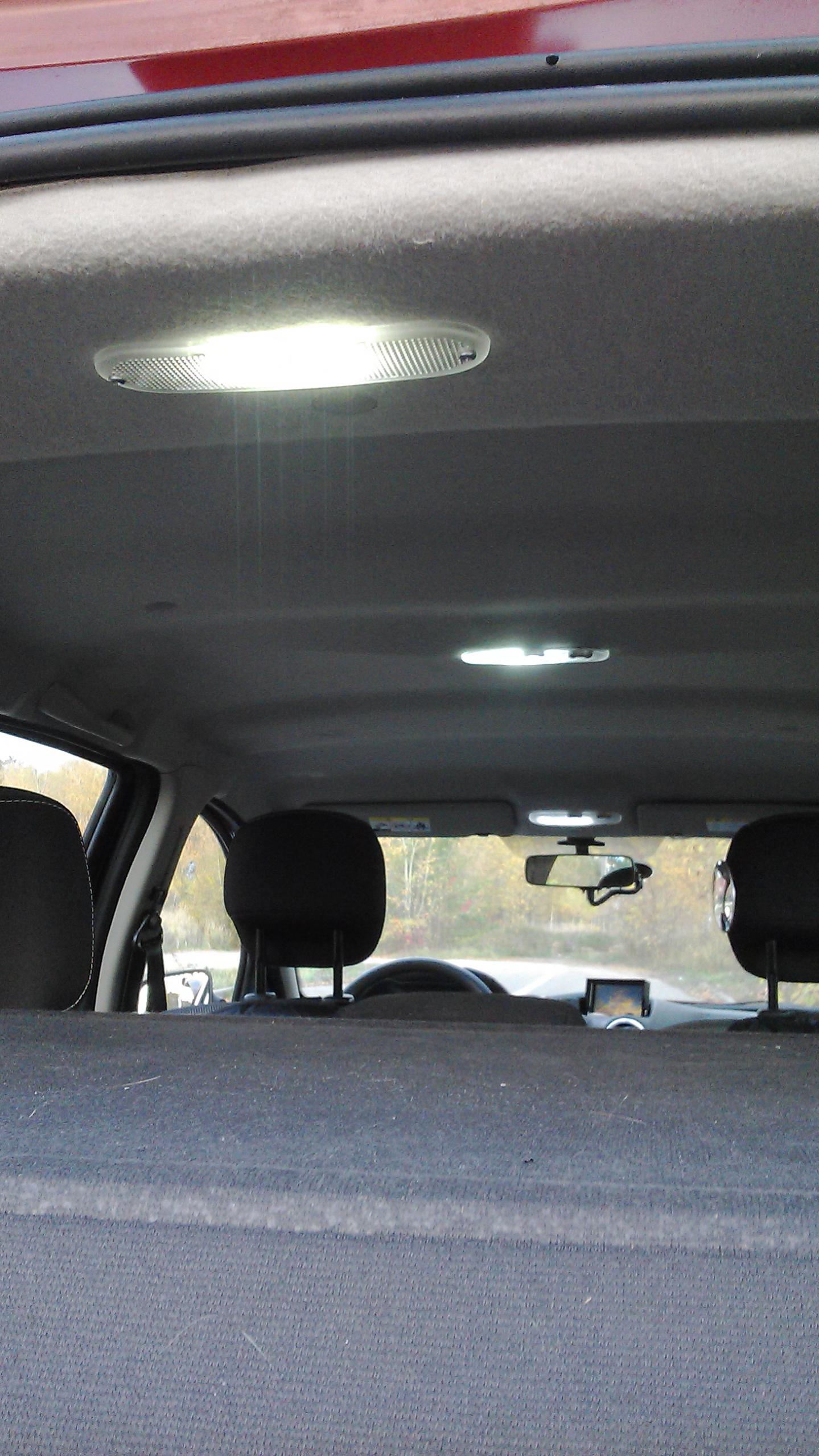

Доброго времени суток, прикупил на али вот такие
https://ru.aliexpress.com/item/1x-Ne...608.0.0.UlGXZ8
Плафоны имеют три режима как и у штатного, подключил параллельно штатному.
Каждый можно выключить/включить отдельно.

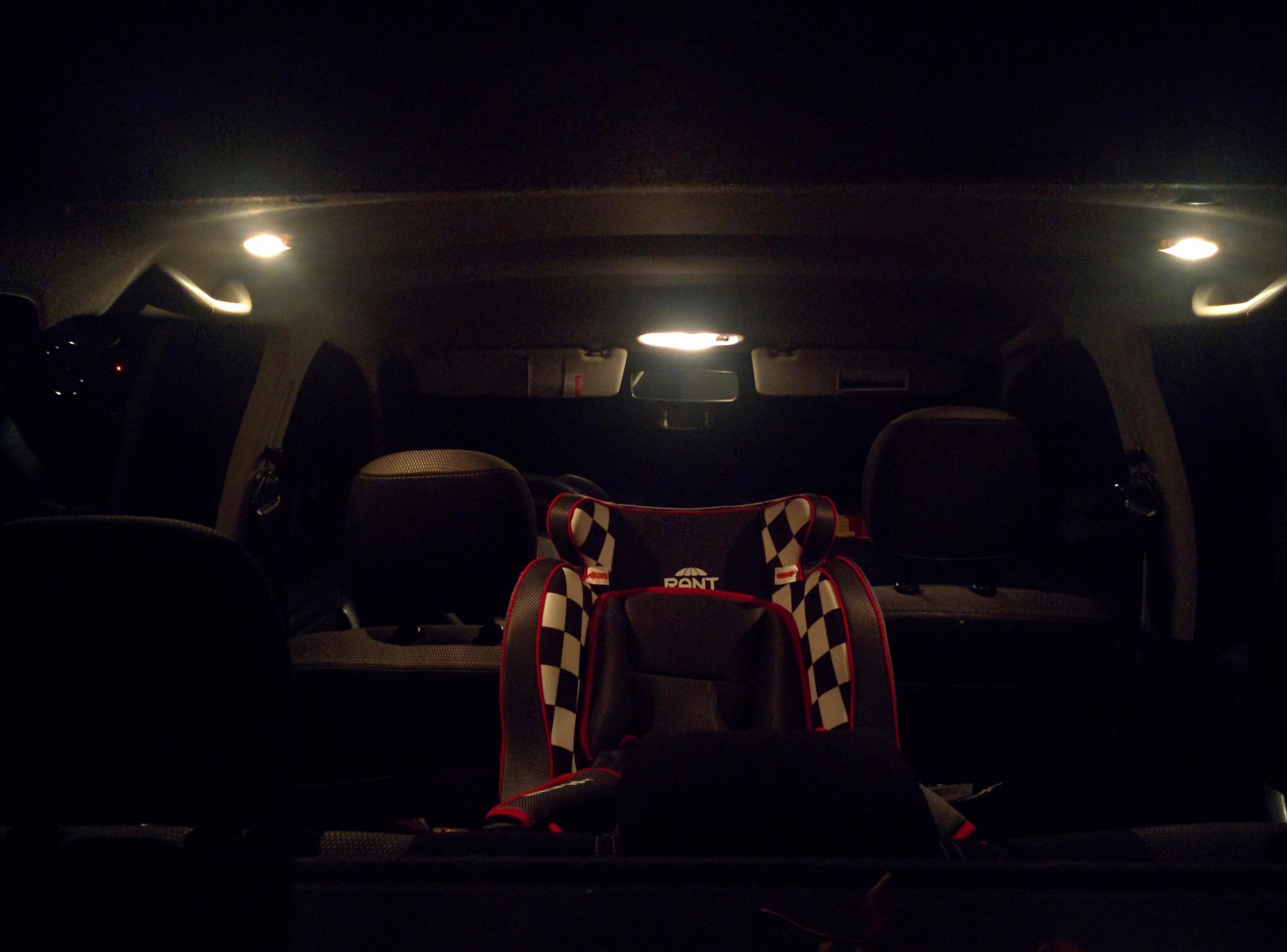

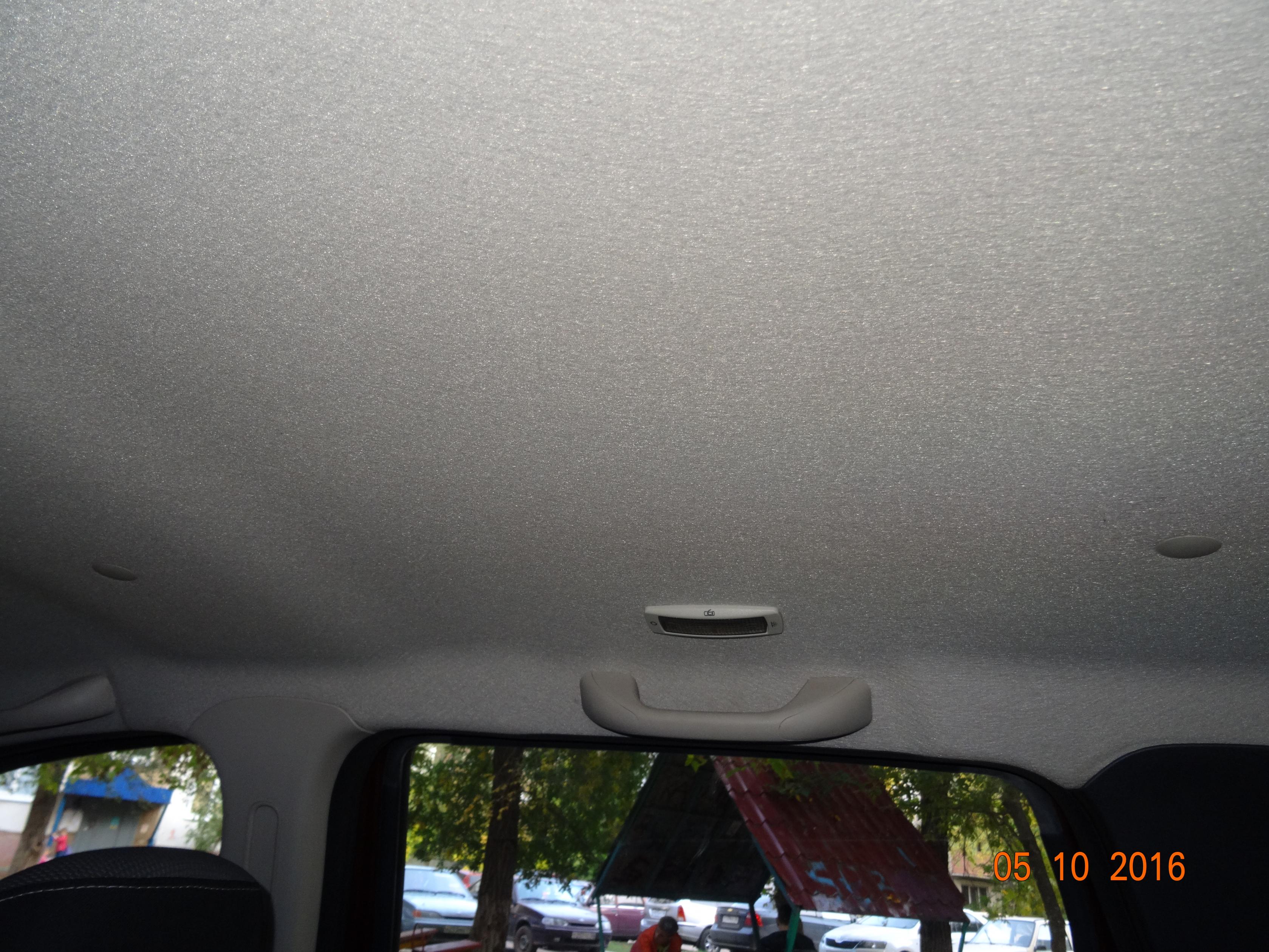

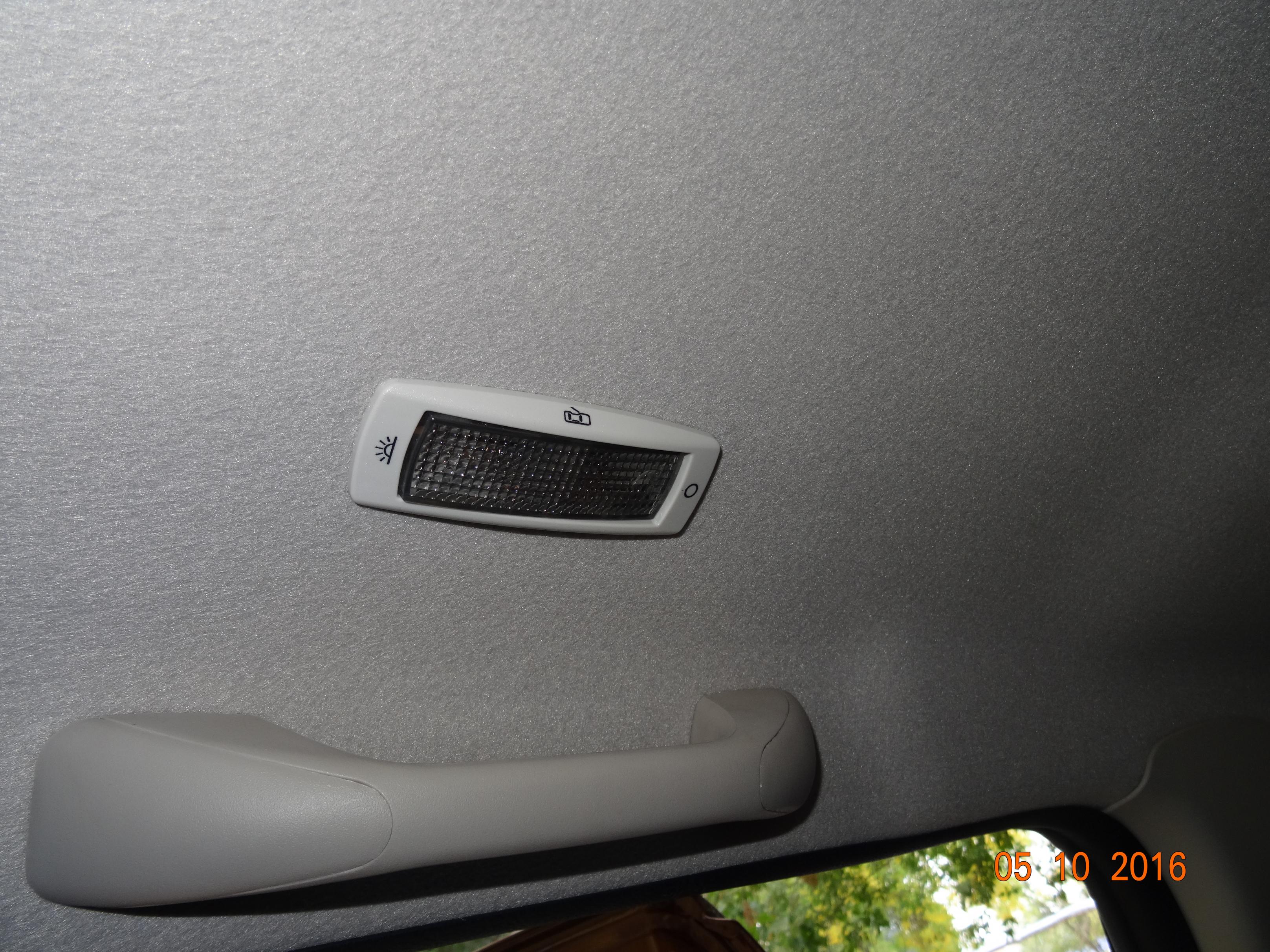

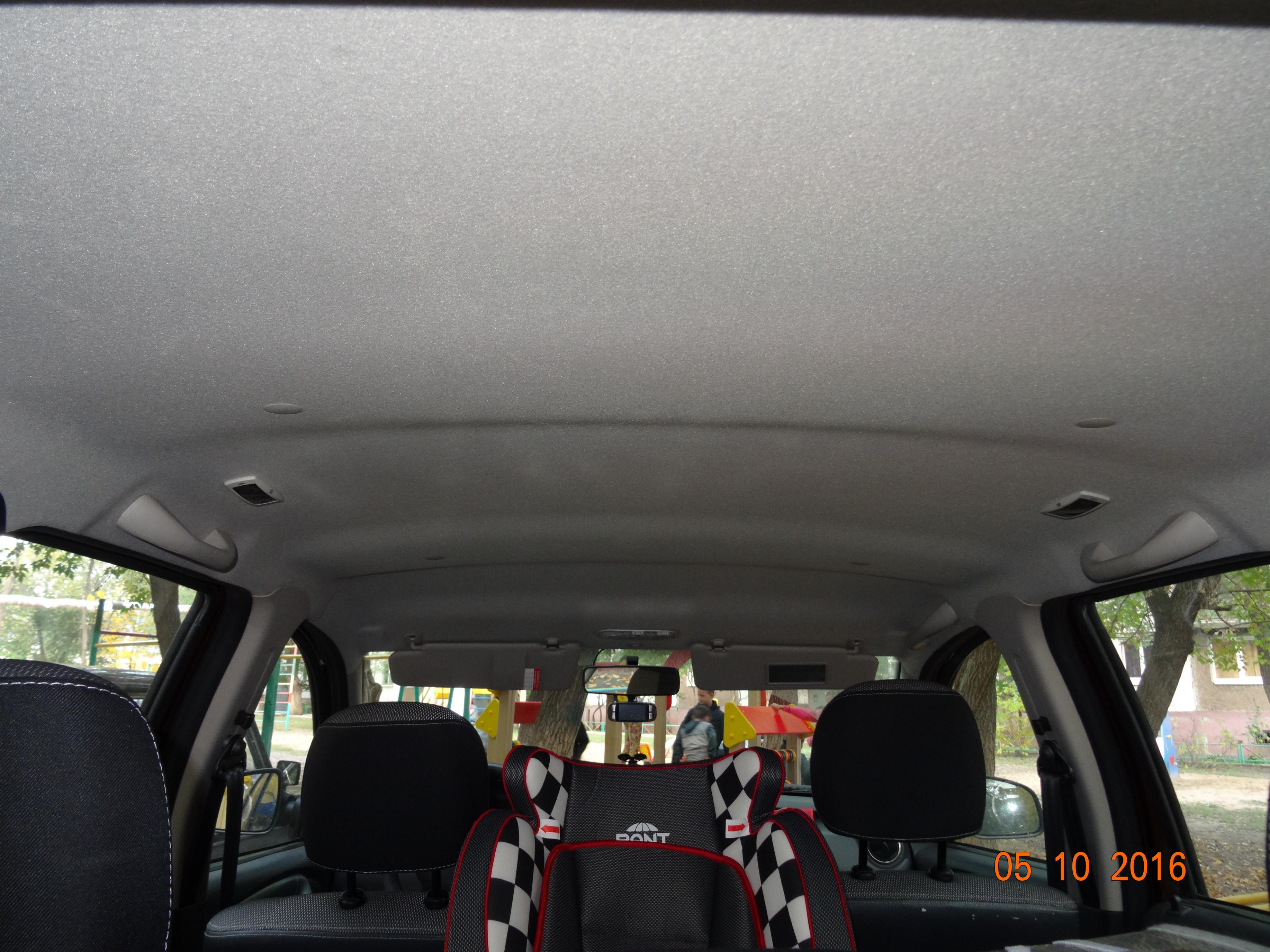

Пару часов с ножом и вот что получилось:
В этом месте пространства за потолком достаточно и для установки родного плафона
За качество фоток прошу прощения - некоторые с телефона

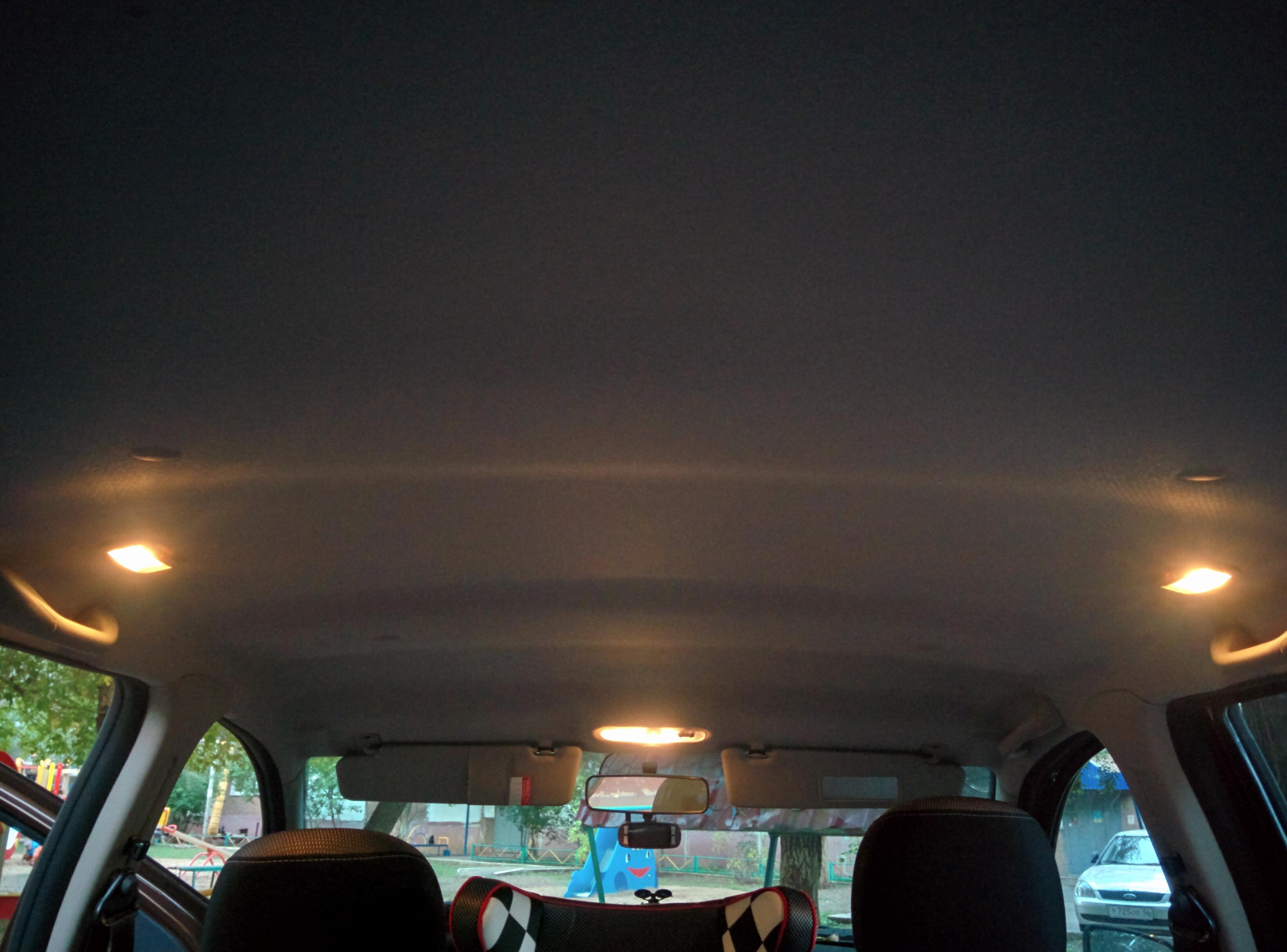

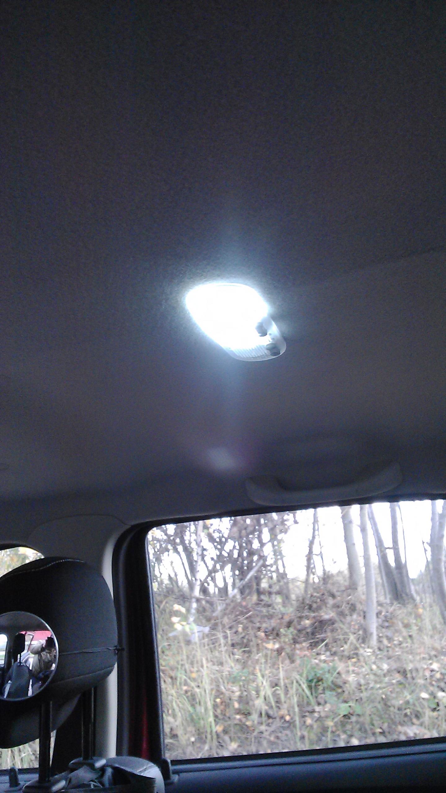

Мой салон, сзади одинарный плафон, посредине двойной, идентичный штатному, брал в Экзисте, лампы светодиодные.

У меня аналогично, кроме середины - там тройной.

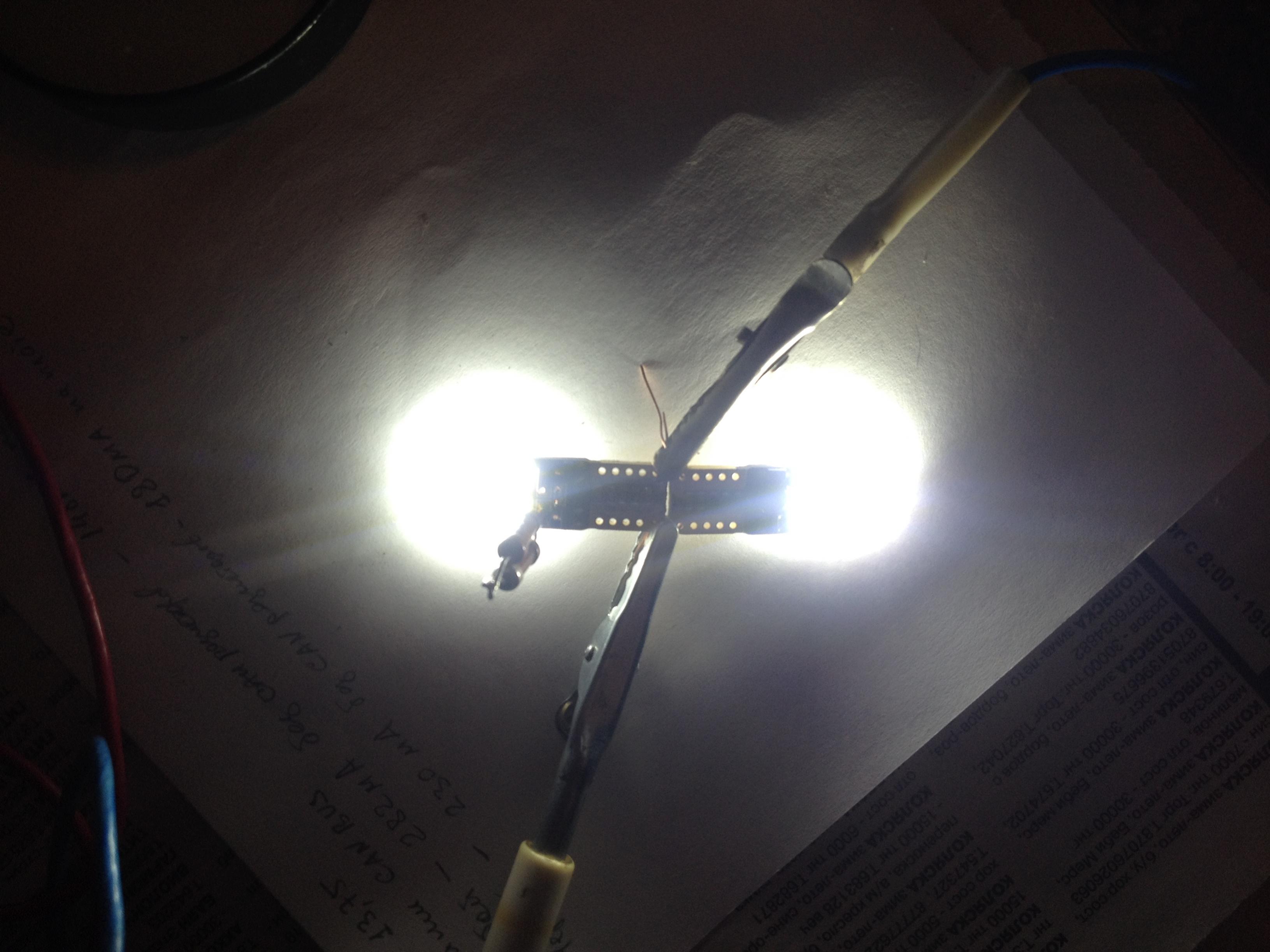

Не буду отключать одну сторону. Хлопотно это, слишком все мелко. Провел эксперимент:
Выпаял CAN BUS резисторы, замерил ток на черных с Ebay - 180 мА, греется.
Подпаялся для экспериментов навесным монтажом вместо резистора 0,68 Ом - 2 Ома - ток 55 мА, чуть теплые.
Конечно лампы фотографировать еще тот геморой и фото не передает яркости, но выводы можно сделать. Слева 55 мА, справа 180 мА.
Купил SMD резисторы на 2 Ома и перепаял все лампы. Зачем китайцы загоняют светодиоды в по сути критический режим - загадка, наверное, что бы чаще покупали. Если отключать одну сторону, то надо рассверливать перемычку между сторонами и еще увеличивать резистор до 4 Ом. Светодиоды соединены по два последовательно и все эти пары в параллель.
Ссылку хорошую статью для самоделкиных дал выше.
