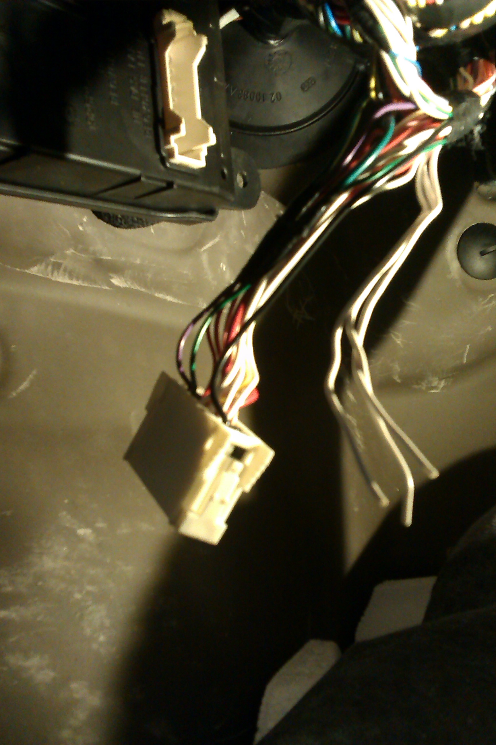

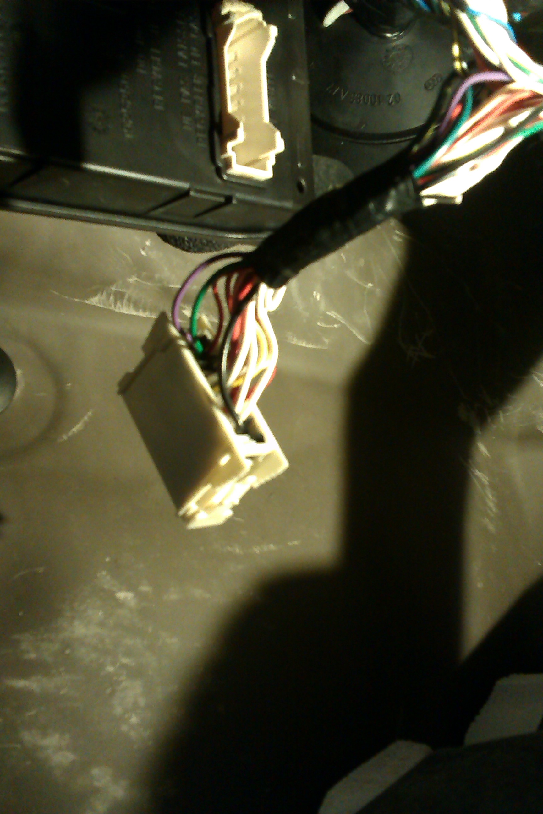

свои пять копеек в тему)
активировал свой б\к, тема несомненна полезна
три проводка выходят под левую ногу водителя (там есть такая чёрненькая коробочка, а на ней белый разъём - отсоединяем разъём, и разматываем изоленту у меня проводки были под изолентой)
