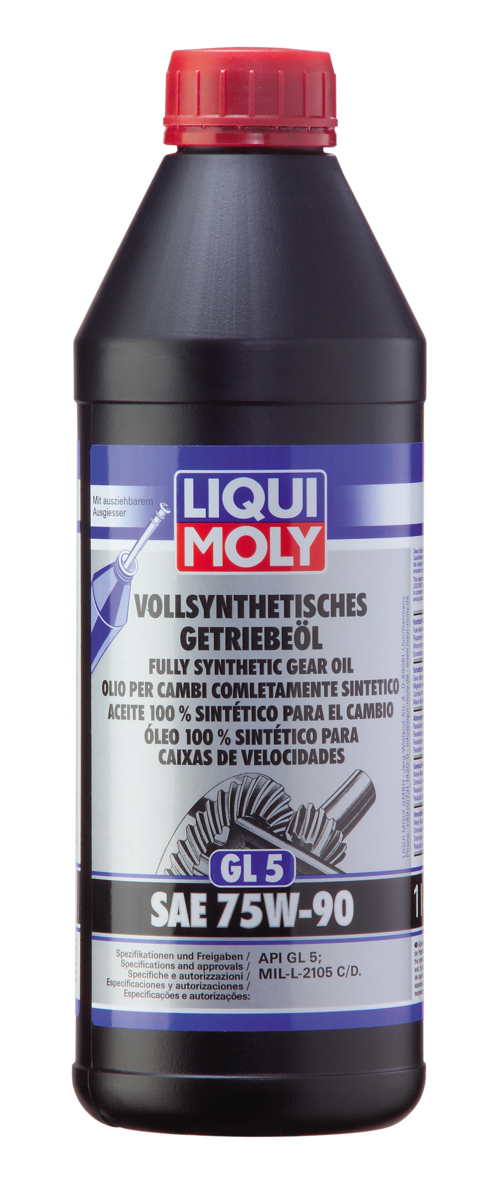

Не помню, отписывался, или нет. Залил такое в задний редуктор. Чистый GL-5. Брал за баллы в Колеса-Даром.
