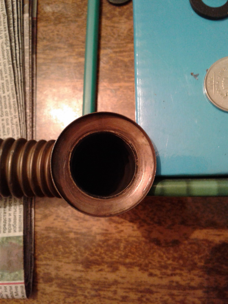

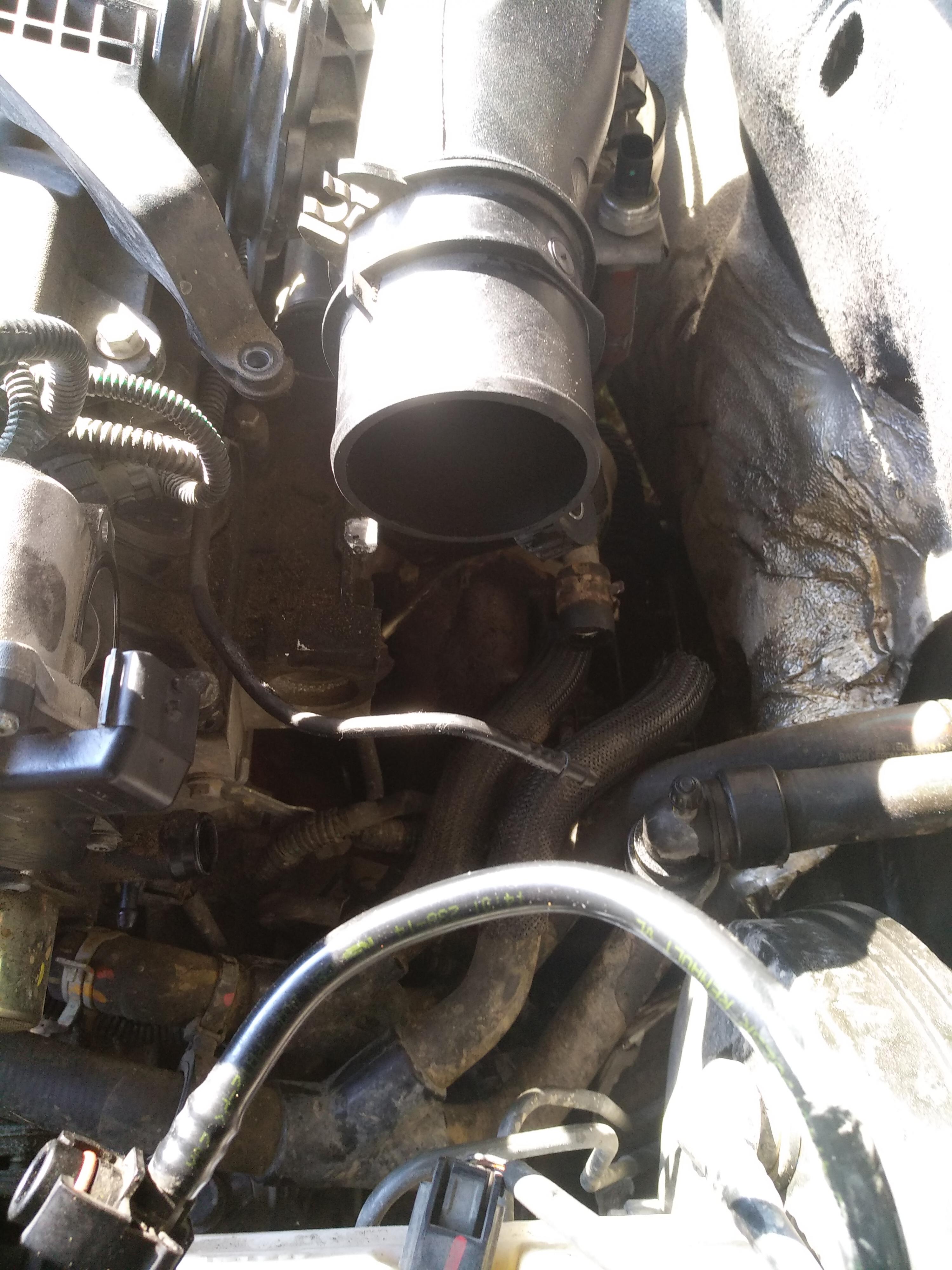

заглушил ЕГР, трубку пришлось снять полностью
нормально обратно можно поставить, с одной стороны видно со второй на ощупь, подход сверху, поставил с обоих концов заглушки вырезал из оцинкованного железа 0,5 мм, да понимаю тонко но буду переделывать, надо выточить пробку железную а лучше латунь - но где же её взять, эта труба латунная, с натягом забить пробку в трубку, диаметр трубы 22,6 мм. и будет вечно.

Vandr
эта труба латунная
По цвету больше на медь похожа.

Re: Глушим клапан EGR на 1,5dci
mario
возможно, цвет мед это точно, не магнитит.

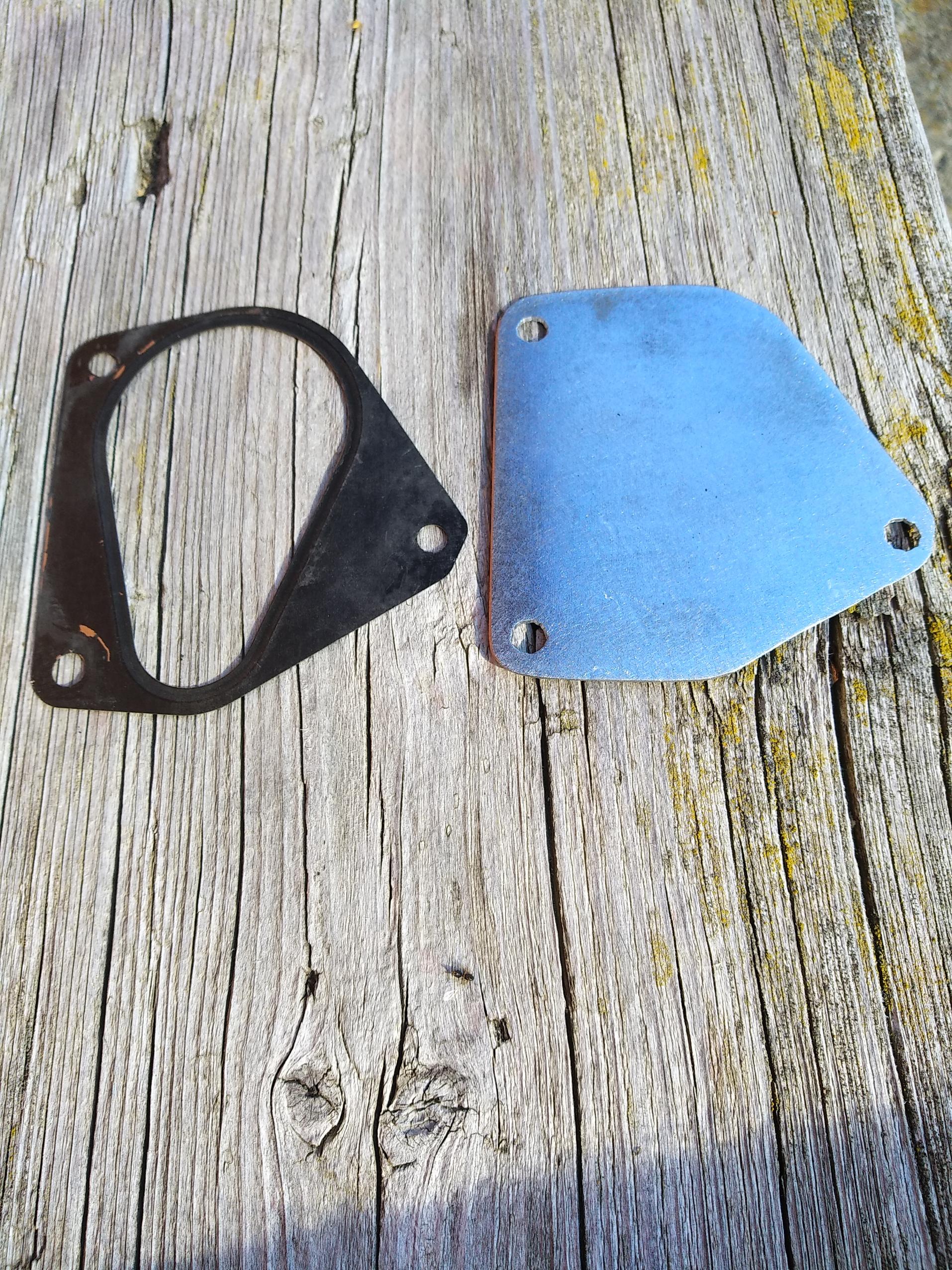

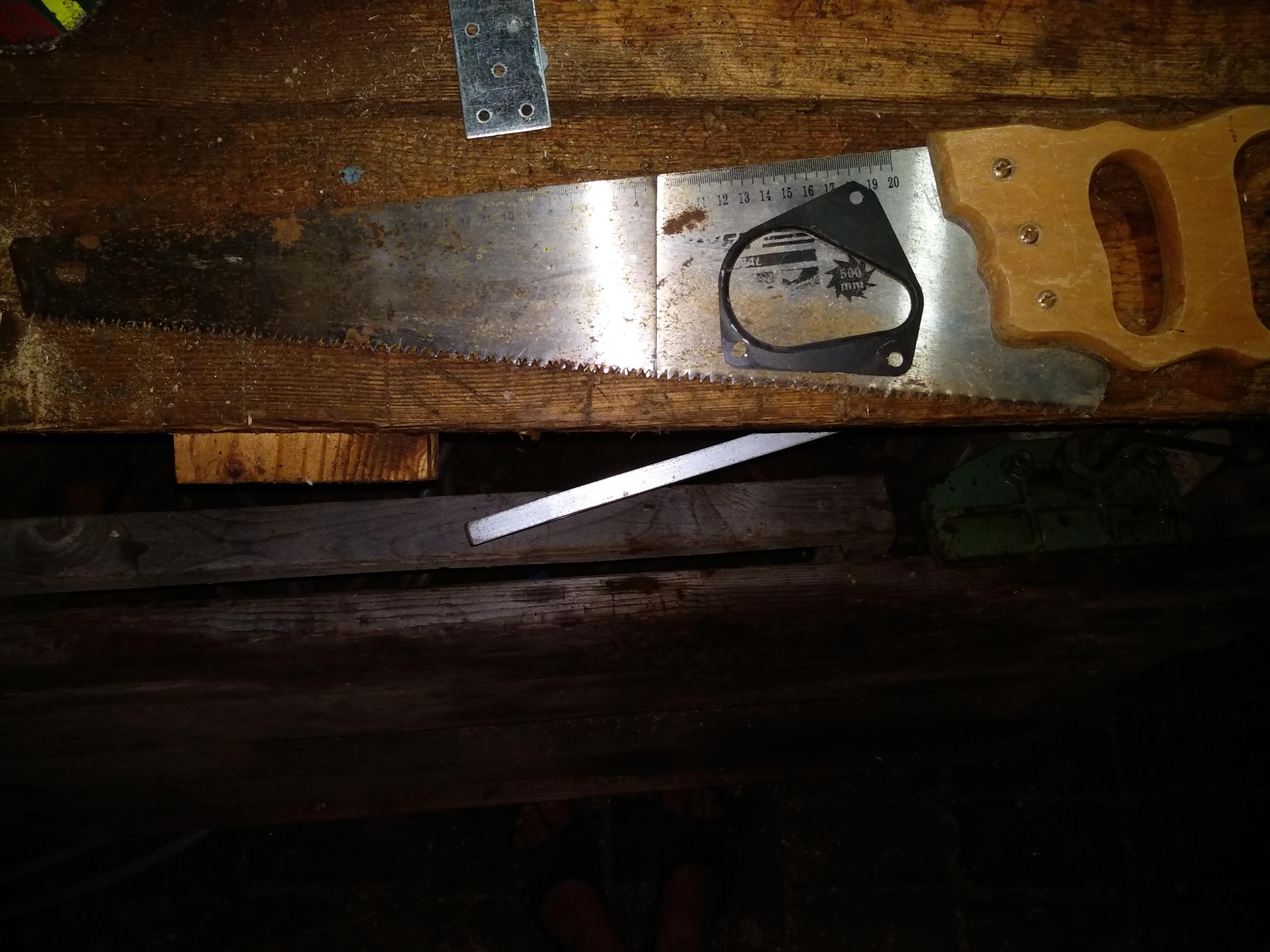

Вот сегодня поставил заглушку знакомому. Корпус ЕГР, и патрубок. Дальше если нужен доступ к гофре-4 болта и сняли теплообменник.

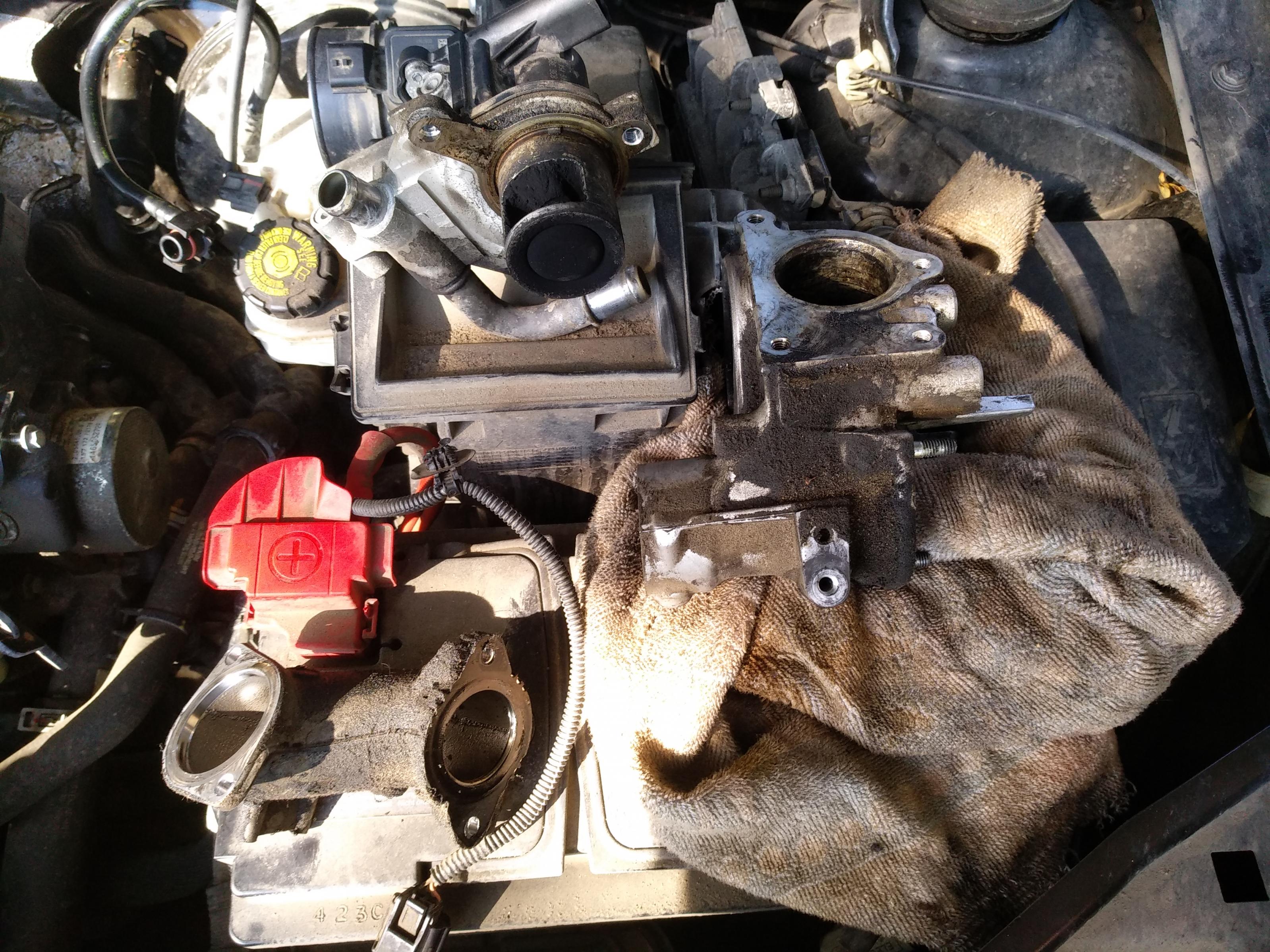

Вот ещё корпус. Ну и самое главное: мотор дышит чистым воздухом. Никаких кивков носом на первой и второй передаче, плавность хода почти как на автомате.
