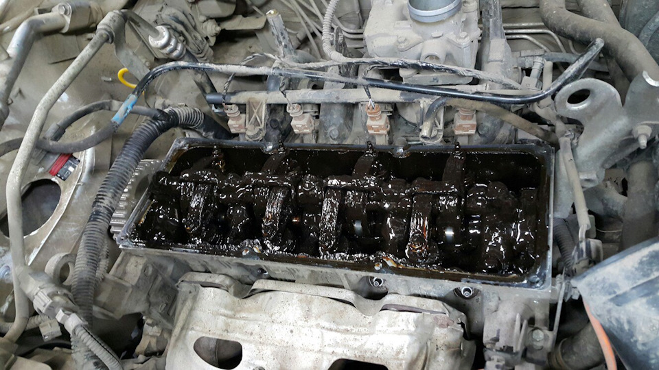

Свежий фброс с драйва
Автомобиль Renault Logan 2014 года выпуска, пробег 45 000 км, все ТО у диллера, мало ДВС —
Лукойл
. Визит в сервис по причине плановой замены масла. Итог вскрытия крышки клапанов…
Вердикт:
1) Масло — полное г@вно
ИЛИ
2) Официалы не меняли масло.
https://www.drive2.ru/c/458161823443594122/
там ещё много фото

Антон1977
там ещё много фото
Давно уже сделал вывод - делай ТО сам. Качество выше в разы.

Re: Масло для Двигателей Рено Дастер (Renault Duster)
А может действительно, Лукоил гавно?
Может стоит задуматься?
Антон1977
Думаю, что надо еще доказать что это Лукойл......хоть я и противник Лукойла
Долго, по моему "За Рулем", искал причину и был вердикт - полимеризация присадок к маслу. Задница полная. То ли от перегрева ДВС, то ли присадки слишком низкотемпературные применялись в этом конкретно масле.
на драйве не зареган-не зайти, а по фотке пробег далеко за 200
Scorp 3
Долго по моему ЗаРулем искал причину и был вердикт - полимеризация присадок к маслу. Задница полная. То ли от перегрева ДВС, то ли присадки слишком низкотемпературные применялись в этом конкретно масле.
Так масляная чума проявлялась на маслах разных фирм.
Имхо масло не менялось.
Bizet
Даже наверно щуп не вынался и крышка заливной горловины не открывалась никогда.А потом кто же признается какие опыты проводились,какие присадки доливались,топливо какое лили,проще сказать на весь свет что лукойл-г@вно
Причем у всех лукойл ходит и только у него одного лукойл свернулся в моторе.
Антон1977
Таких фоток по интернету миллион. Причина такого состояния только одна - перепробег без замены масла.

Задуматься в таких случаях никогда не помешает. Там в коментах ещё подобные фотки на маслах Шелл, Мобил... Варианта только два: или перепробег, или вместо нормального масла залита какая-то бодяга. Причём, случаи "менял масло только у дилера", тоже встречаются. Тут уже задумаешься, насколько можно теперь доверять дилерам. )))
---------- Добавлено в 15:16 ---------- Предыдущее написано было в 15:11 ----------
Кстати, я помню, когда-то было, интернет вдруг наводнили подобные фотки моторов, в которые "лили Кастрол".
RIMM
Вот недавно менял масло у дилера. Стоял над душой, масло слил, залил при мне, принес на доливку. То, что менял - уверен. Залил то, что принес мне -хз. Но это не помешало ему так накосячить позже..., еще не расхлебал, потом в какой-нибудь теме отпишу. А еще его напарник мне говорит, ты все контролируешь, что над душой стоишь, он знает, что делает.
Duk_NVRN
Закрыли поддон и крышку,залили масла потарахтели на холостых и слили,залили нового
Та хрень, которая похоже на фото не смывается ничем, ни новым маслом, ни промывками. Полимеризуется и ровным слоем оседает по всем каналам. Эти отложения хоть и мягкие, но можно удалить только механическим путем. Читал давно, может что-то и неверно говорю. Но такая ситуация была по многим маслам, возможно они применяли какой-то новый вид присадок, который более дешевый в производстве. За Рулем тоже дипломатично умолчал по моему, что бы "уважаемые" фирмы-производители не подтянули.
Scorp 3
Та хрень, которая похожая на фото не смывается ничем, ни новым маслом, ни промывками. Полимеризуется и ровным слоем оседает по всем каналам. Эти отложения хоть и мягкие, но можно удалить только механическим путем.
Совершенно верно. Промывки, уменьшенные интервалы замены масел тут не помогут. Разве что только жидкость для очистки тормозов не залить.
Вот эта статья За рулем. Плохо помню, так, как статья 11 марта 2013 года. Кто не читал, почитайте. Там не только температура, но и катализатор.
