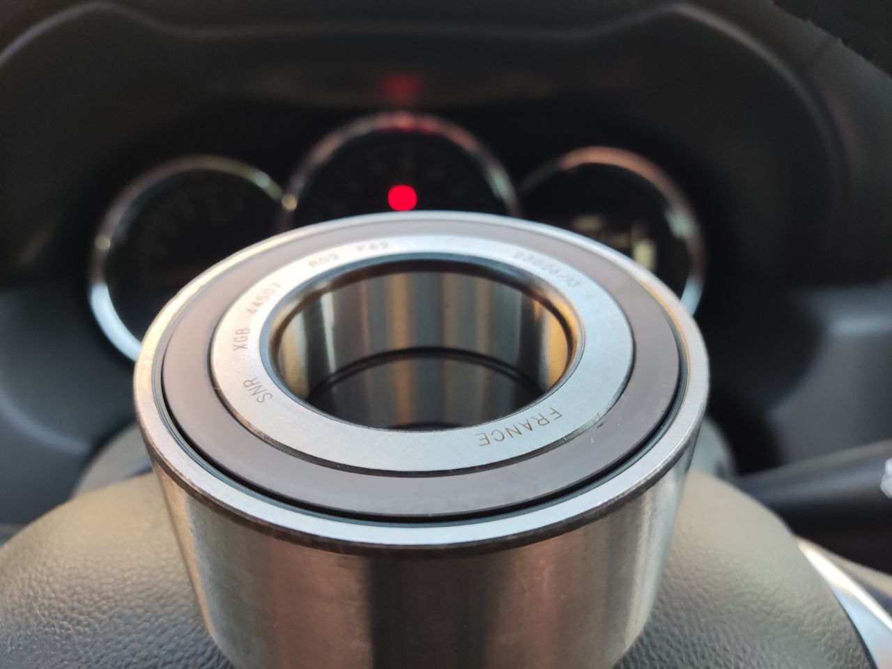

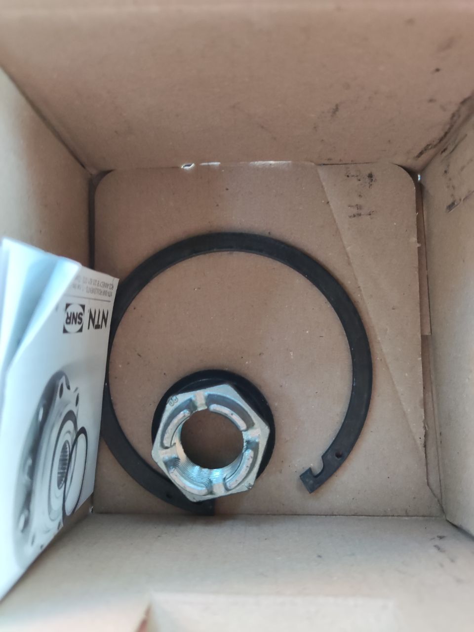

Старый 14.06.2024, 18:55   #424
Сергей159
Аватар для Сергей159
Онлайн: Сергей159 вне форума
Был(а): 20 июн 2025 14:29
Адрес: Пермский край
По умолчанию Re: Ступицы Дастера.

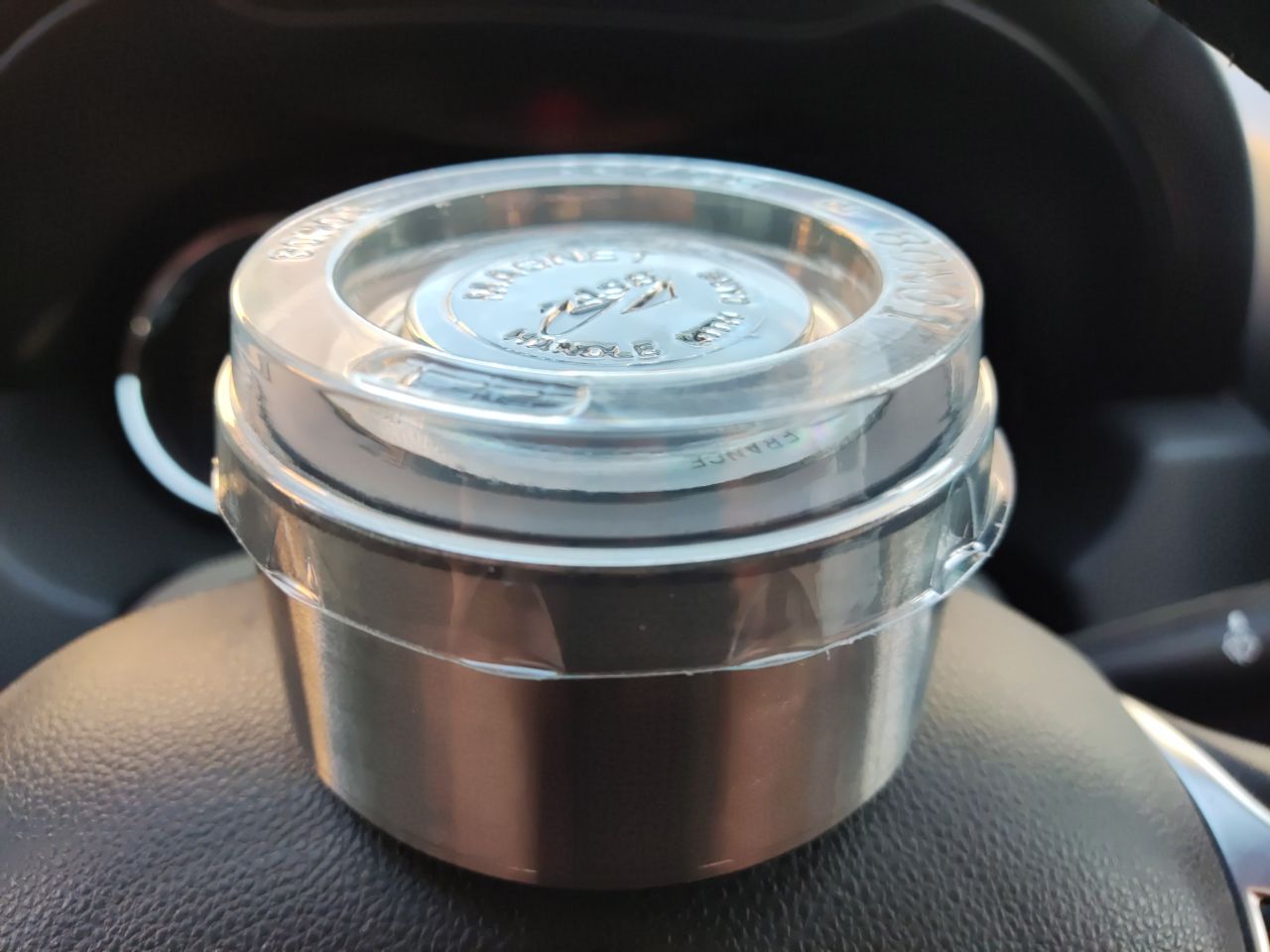

Вроде оригинал. И сделан во Франции.
В другом магазе с этого же направления цена 3800, нужно было там брать.

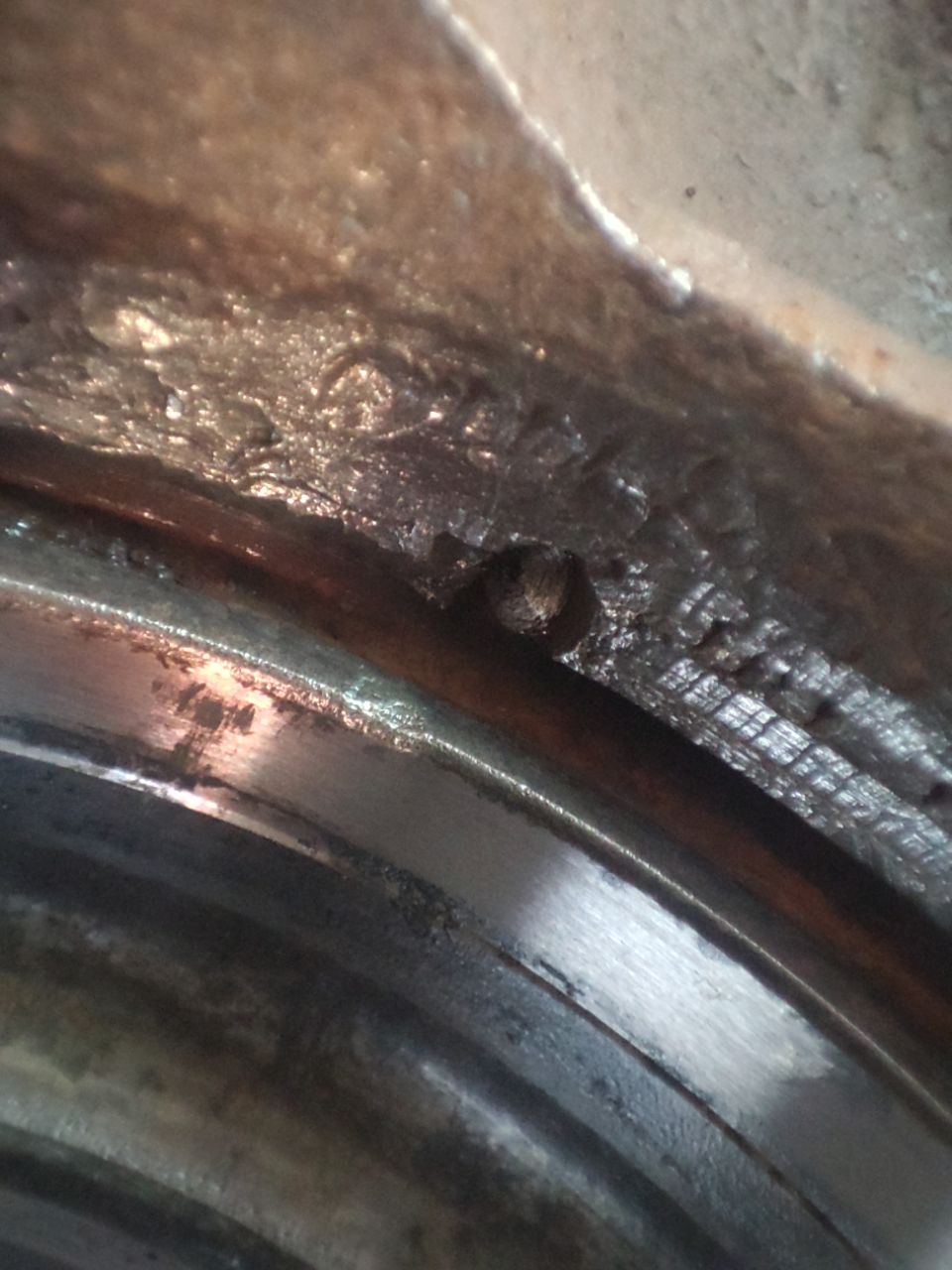

Старый 16.06.2024, 20:45   #425
Сергей159

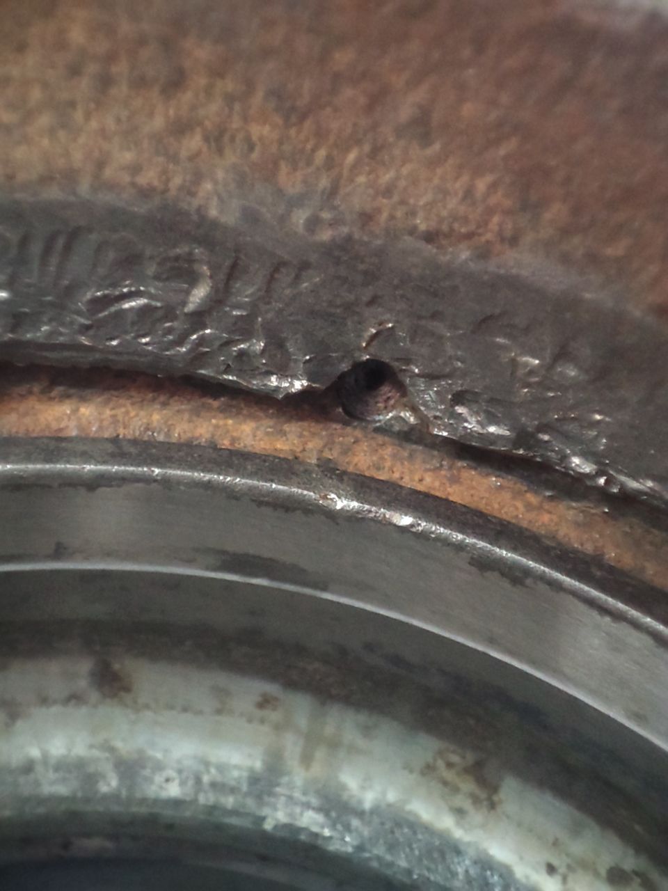

Поменял сегодня подшипник. Датчик абс не смог достать, пришлось ломать, высверливать остатки и покупать новый. Нашел в наличии Старвольт за 900р. Так же очень много провозился со стопорным кольцом. Заливал, грел, обстукивал, но так и не удалось его сдвинуть. В итоге пришлось сверлить кулак в 4 местах и выламывать кольцо зубилом по частям. Так делалось 2 раза на прошлом дастере, так что способ уже проверенный...

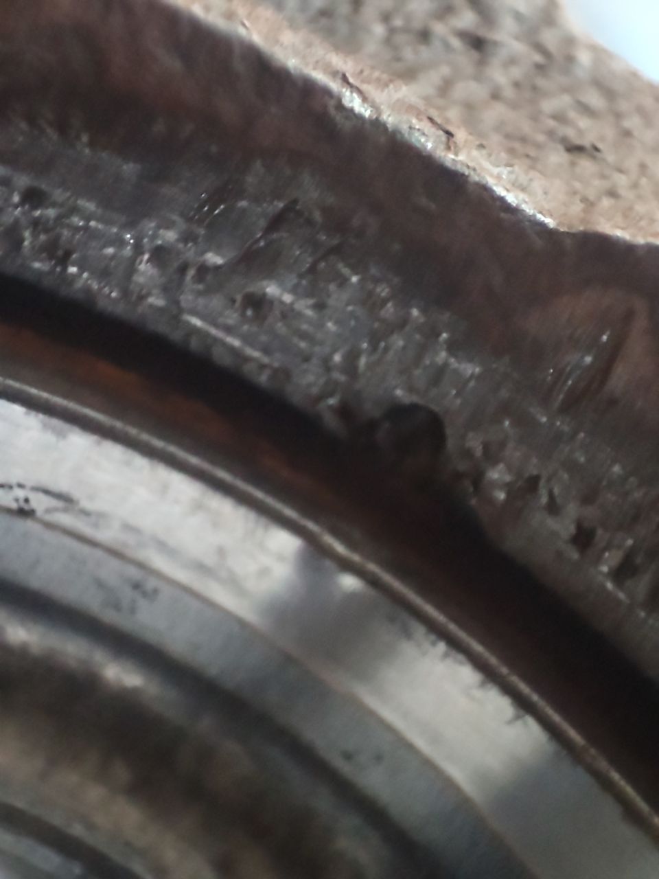

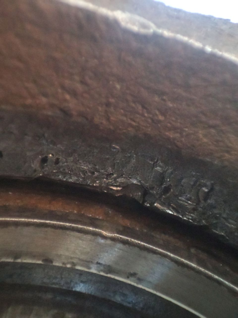

Старый 08.05.2025, 12:21   #426
Сергей159
Запилил ступицу... Еще походит или в чермет?

Старый 08.05.2025, 16:30   #427
ViBer
Аватар для ViBer
Онлайн: ViBer вне форума
Был(а): 20 июн 2025 10:10
Не переживай...походит. Я намного хуже видел..
Старый 08.05.2025, 18:12   #428
PRIMP
Аватар для PRIMP
Онлайн: PRIMP на форуме
Имя: Михаил
Адрес: Беларусь
Еще три такие машины переездит.....
Старый 08.05.2025, 23:44   #429
Ворчун2014
Аватар для Ворчун2014
Онлайн: Ворчун2014 вне форума
Был(а): 19 июн 2025 00:41
Вы ж тудой подшипник насадите. Нагрузка все равно довольно равномерно по внутренней обойме на ступицу буит распределяться. Походит.
