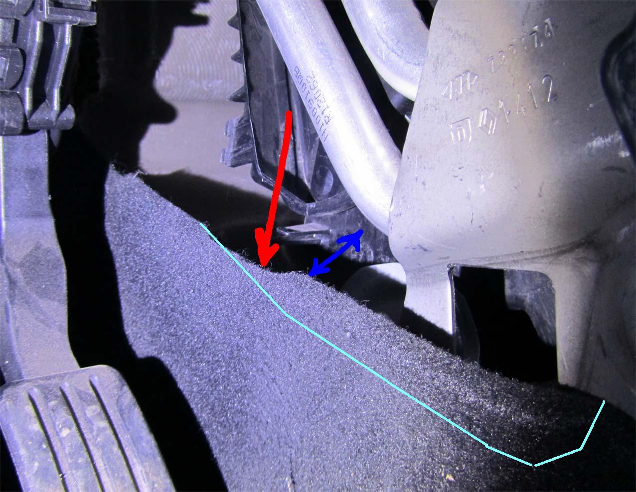

То же озадачился плохим обдувом в ноги водителя...
Помимо того что в ноги водителя меньше дует чем к пассажиру, есть еще одна бяка…
Не знаю как у кого, но у меня в этом месте обшивка отходит от деталей корпуса  (может чего-то не хватает???). Получается зазор сантиметров 5 – 7 (на фото синей стрелкой) и основной поток горячего воздуха (на фото красной стрелкой) идет в эту щель и в ноги почти совсем не попадает!
Надо, как-нибудь попробовать притянуть обшивку к корпусу примерно так:
Зажимами сделал для примера – надо что-нибудь для надежности типа хомутов попробовать?
У кого как в этом месте? И кто что посоветует?
это с логанов ещё, ничё не поменялось.
---------- Добавлено в 22:45 ---------- Предыдущее написано было в 22:44 ----------
Сообщение от Romingood
это не баг. это фича.

Romingood, лучше стало?
вы уверены, что тепло именно по красной стрелке летит? Окошко прямоугольное в железке справа видите? Вот я в логане ковролин вырезал под него, оно перекрыто же наполовину, видите?

Сообщение от Olejman
он ещё хуже сделал, дырку только закрыл ещё больше.
Еще не пробовал - это только предположение.
Сообщение от gans
Да в ковролине окошко надо сделать! Но этого думаю будет мало - ковролин все-равно надо прижимать к железке...
обрезал давно (ножом канцелярским прекрасно режется) как то вот так. В сочетанием с заглушкой 50% в ноги пассажира ногам хорошо, даже мокрым.
да и без заглушки неплохо

Romingood я просто подрезал ткань в этом месте на пару сантиметров. Да, эта щель препятствует потоку воздуха. Эффект по теплу значительно ощутимый. А внешне, если кто увидит и не знает, то ничего не поймет.

Сообщение от Rif
Так же - подрезал. Закрепил на двусторонний скотч \120 р. за метр\. Справа ограничил на 30% .
