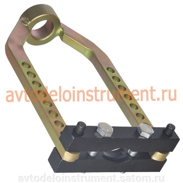

Получится ли таким съемником демонтировать наружные гранаты с передних приводов?

Съемник купил. Дастеровский передний наружный ШРУС им с вала не снять. Давил 600-мм воротком нихрена не выходит, съёмник трещать начинает, вот-вот лопнет. Пробовал на оригинальных б/у приводах, которые покупал весной. Не пойму для чего сделали такие привода, которые нельзя разобрать? Сомневаюсь даже, что обратный молоток тут поможет.
С Гранты наружный ШРУС данный съёмник скидывает обычной трещёткой без усилий.

Все-таки они должны быть разборными по определению, по крайней мере на случай замены чехла. Держит его стопорное кольцо, других задокументирванных вариантов, по крайней мере на Duster не встречал. Скорее всего при съеме стопорное кольцо просто закусывает. Можно попробовать создавая сначала небольшие преднатяги (что бы кольцо сразу не закусило) пробовать его выбивать постепенно наращивая преднатяг. ИМХО самый правильный вариант снимать ШРУС именно таким образом комбинируя преднатяг и выбивание: создается ПОСТОЯННЫЙ не сильный преднатяг, ШРУС подстукивается, кольцо начинает сжиматься, преднатяг не дает кольцу разжаться (как при обычном выбивании), далее преднатяг увеличивается, выбивание повторяется, кольцо сжимается сильнее и далее на какой-то попытке он СОБЪЕТСЯ. Сильно выбивать не нужно, здесь главное поджать и подвигать кольцо. Вот только позволит ли конструкция этого съемника выбивать по внутренней обойме - это вопрос...
