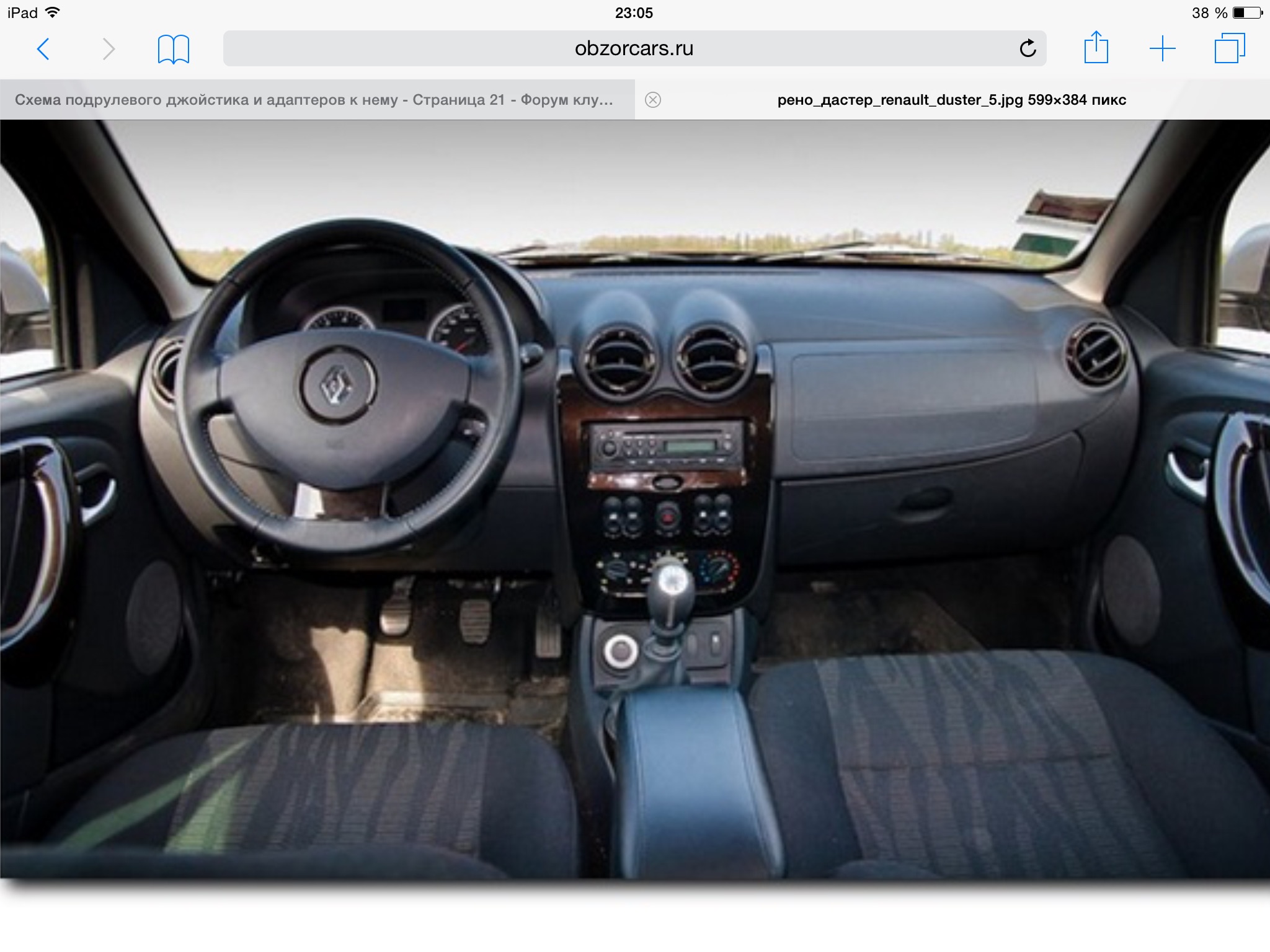

Сообщение от ymka-66 Посмотреть сообщение
покажи фото панели
Ну вот например:

Сообщение от lex1187 Посмотреть сообщение
Ну вот например:
обыкновенная старая логановская панель
не вижу ни каких проблем установки 2-din головы через эти рамки
http://www.ebay.com/sch/i.html?_from...ndero&_sacat=0
http://ksize.ru/perehodnaya-ramka-dl...000008554.html
Про 2 дин все понятно, ты Чего-то мысль потерял. Имелось ввиду, про магнитолу на козырёк, на мою панель не станет.
на твою панель козырек не встанет
если только под заказ тебе слепят
смотри в сторону 2 -дин голов

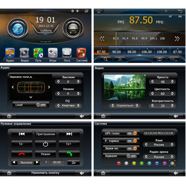

Извиняюсь за навязчивость - помогите разобраться:
Сейчас на штатной магнитоле центральная кнопка джойстика (у меня овальный) отвечает за подъем трубки , отбой , и при отсутствии телефонного вызова - за приглушение звука.
Сейчас рассматриваю меню Интры и не совсем понимаю , можно ли будет с помощью адаптера настроить такой же алгоритм работы джойстика (три разные функции на одной кнопке
Спасибо.
Дорогу осилит идущий

Сообщение от Fedostas
Нет, такой же не получится. В расширенном режиме можно будет настроить например:
Снять трубку - "кнопка 6"
Положить трубку - последовательно "кнопка 5" затем "кнопка 6"
Приглушение звука - одновременно "Громкость +" и " Громкость -"

Сообщение от titov2403
да, в штатке есть настройки для обучения кнопок. все дело в том, что просто подсоединить провода нужно правильно. я видел вашу схему джостика 5 кнопочного, с ним мне все понятно, там нарисованы все провода по цветам, а вот дальше капкан, какие провода и какого цвета мне подсоединять с своей штатке и куда в какие ячейки.
У Вашей магнитолы стандартный для китайца интерфейс проводного ДУ. Три провода - Рулевое1, Рулевое2 и общий. Управление резистивное, т.е. для передачи команды между проводами Рулевое1 или 2 и общим (Рулевое GND) должен быть включен резистор определенного номинала. Напрямую подключить джойстик к этим проводам не получится, в джойстике нет резисторов только кнопки.
