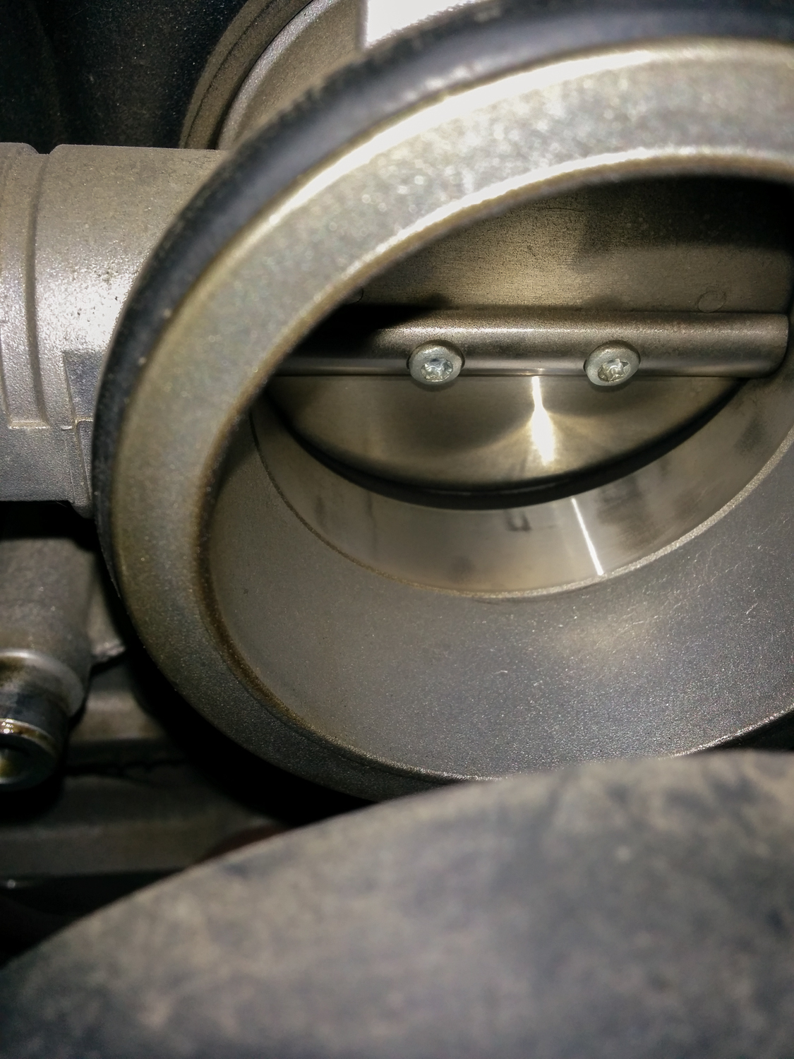

Загрязнение дросселя.
Причина простая: в пред-дроссельное пространство подводиться большая ветвь вентиляции картерных газов (оттуда идут масляные пары) В принципе, это стандартная схема для подобной системы, применяемая, по-моему, на всех авто. И так же, как и на всех авто, со временем, на кромке дроссельной заслонки и на внутренней поверхности патрубка оседает грязь, которая меняет сечение дросселя на малых углах открытия. Как следствие: не расчетное наполнение цилиндров воздухом на режиме пуска и холостом ходу.
Сразу скажу: оседание грязи на дросселе – НОРМАЛЬНОЕ явление. В принципе, система управления в своем ПО имеет механизм адаптаций к загрязнению, разбросу геометрии дросселя от экземпляра к экземпляру, возможно небольшие подсосы и т.п. Но, у любой адаптации есть свои пределы и погрешности. Итог: нестабильный пуск, раскачка оборотов при прогреве, когда сгорание по умолчанию не стабильное.
Решение: промыть дроссель. Всё.
По идее, в соответствии с мануалами, необходимо подавать специальные команды с диагностического оборудования, дабы сбросить те самые накопленные адаптации. По факту, делать это не обязательно, хотя и желательно. Система управления на дастере, в этом плане, достаточно лояльная.
Есть мнение, что дроссель, из-за подобного загрязнения, может подклинивать при включении зажигания перед пуском. Моё ИМХО: это невозможно. Система управления перед пуском проводит тест возвратной пружины дросселя. Для этого заслонка при включении зажигания смещается в крайнее закрытое положение, далее двигатель заслонки обесточивается, и система следит как быстро и точно заслонка вернется в исходное положение (при обесточенном двигателе заслонка немного приоткрыта). Невозврат заслонки, это ошибка! Как минимум зафиксируется ошибка по дросселю, и останется в памяти ЭБУ (есть такой код: «неисправность возвратной пружины»). Вообще, система очень чутко следит за мгновенным положением заслонки, и проверяет она его, ИМХО, гораздо точнее и быстрее чем можем проверить мы. Бывают ситуации, когда ошибка по функционированию заслонки уже есть, а проявлений вроде бы и нет. Обратные ситуации редки. О них далее.

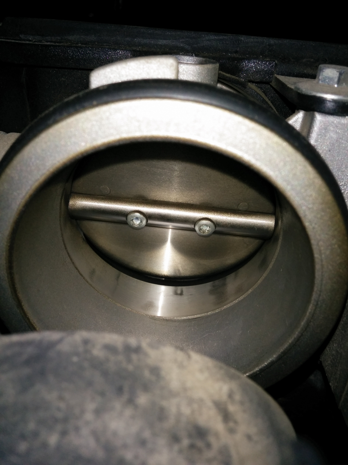

Ros
, я тут единственный кто поместил фотки своего снятого дросселя,см сообщение 369

SergVin
Ros
Думаю, что 50% форумчан не знают и не хотят знать где там установлен дроссель, как до него добраться и чистить. И это правильно! На новой машине с пробегом до 60-100 тыс. км все должно и так нормально работать!

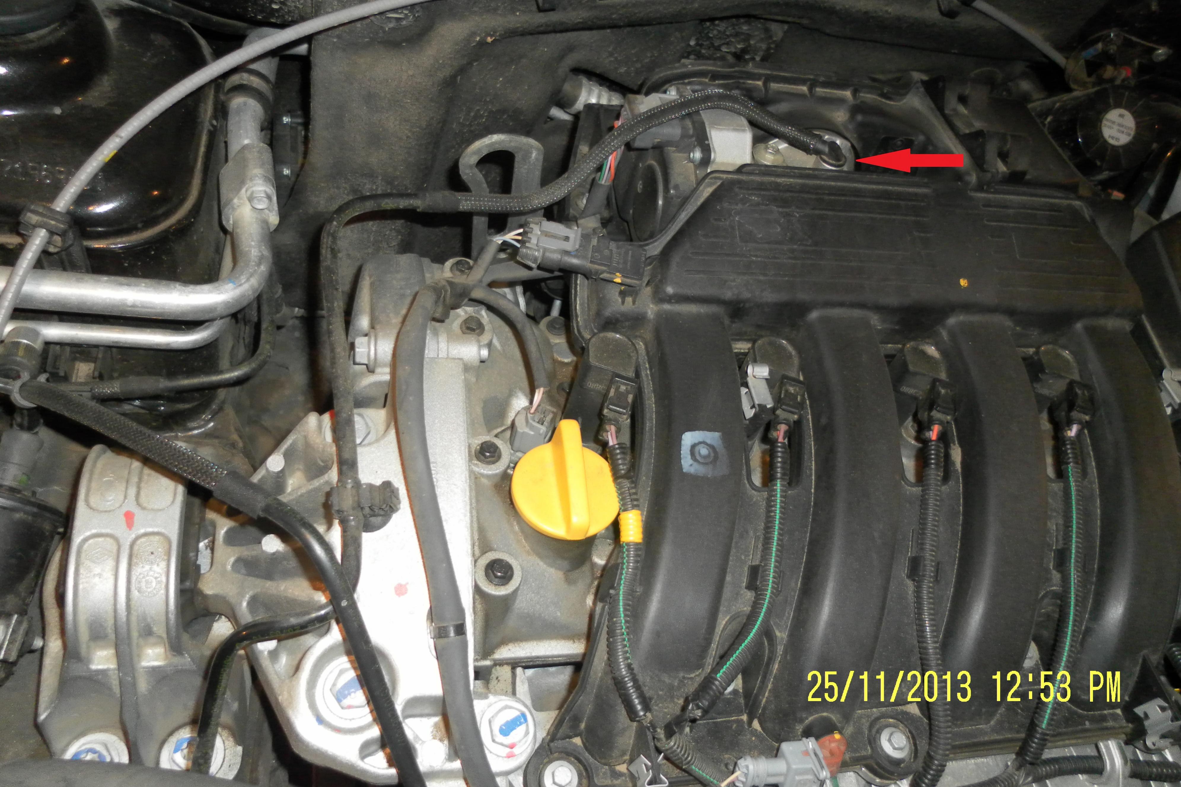

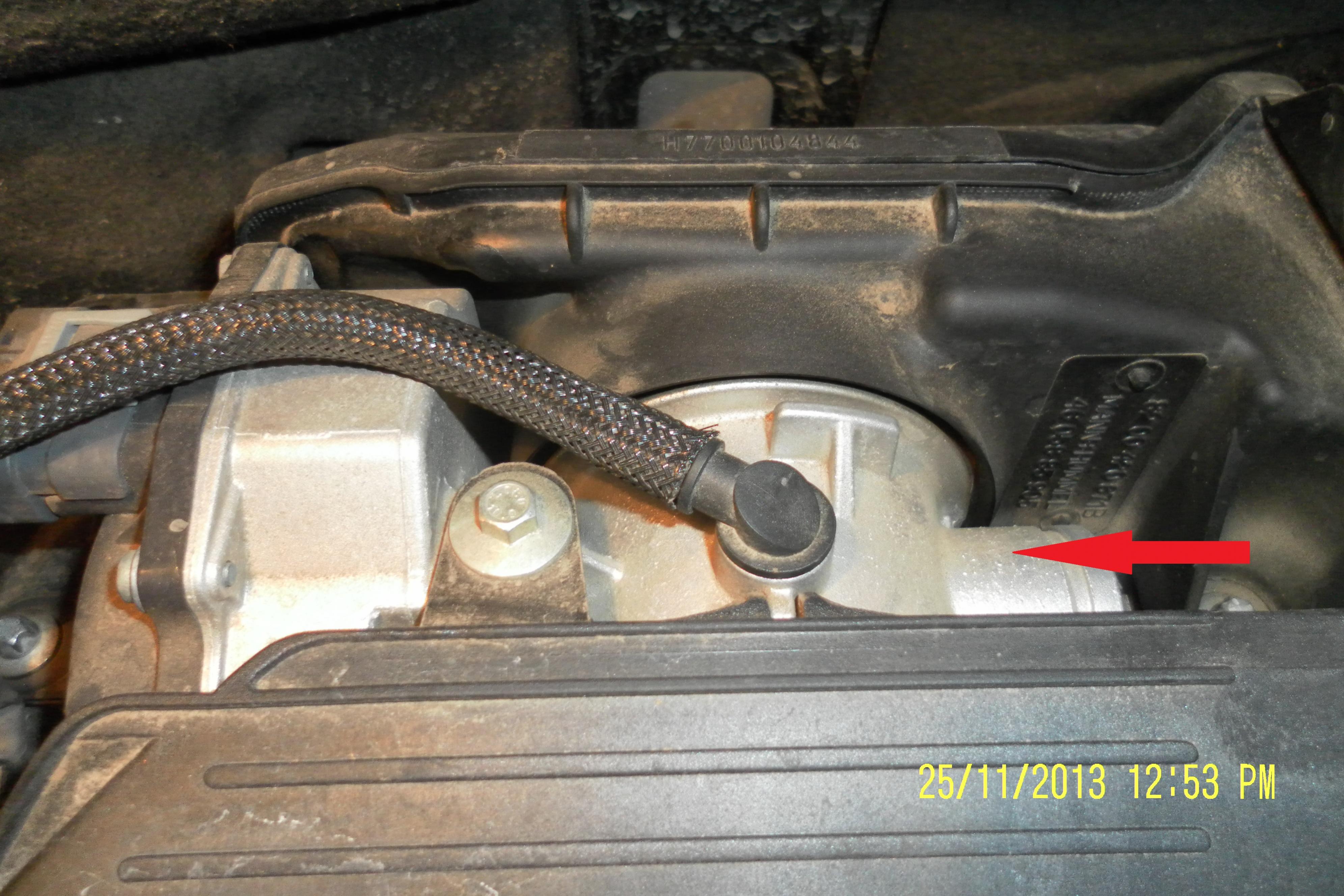

Re: плохо заводится на холодном
Avi64
Дык, нам и не жалко, можно и показать для тех 50%-где он расположен.
Вот.
