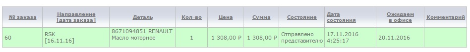

Заказал вот это. Motrio 5W-30. Залью на зиму и отъезжу за пол года 7000-8000 км. Надеюсь 5 литров хватит, т.к. старый Эльф 5W-40 полностью не сольется с двигателя.
Вопрос остается только в том, что подливать если начнется масложор.
А на летний сезон у меня припасен Armotech 5W-40.

Любое масло где присутствует какое-то из приведенных ниже сочетание букв
RN700
ACEA A5
ACEA A3
Ответы на распространенные в этом случае вопросы:
Нет не свернется
Нет не полимеризуется
Да смешиваются без ограничений.
З.Ы. Armotech 5W-40 есть, его и доливайте.То что вязкость разная это нормально. Как раз зимой вязкость масла обычно проседает (если нет предпускового подогрева) и долив вернет масло к высокотемпературной вязкости 30. Опять жеж присадки одного производителя будут.

что угодно душе. любое масло с тем допуском, которое залили в дрыгатель. любое.

Хотел уточнить какие есть предпосылки к масложору.
