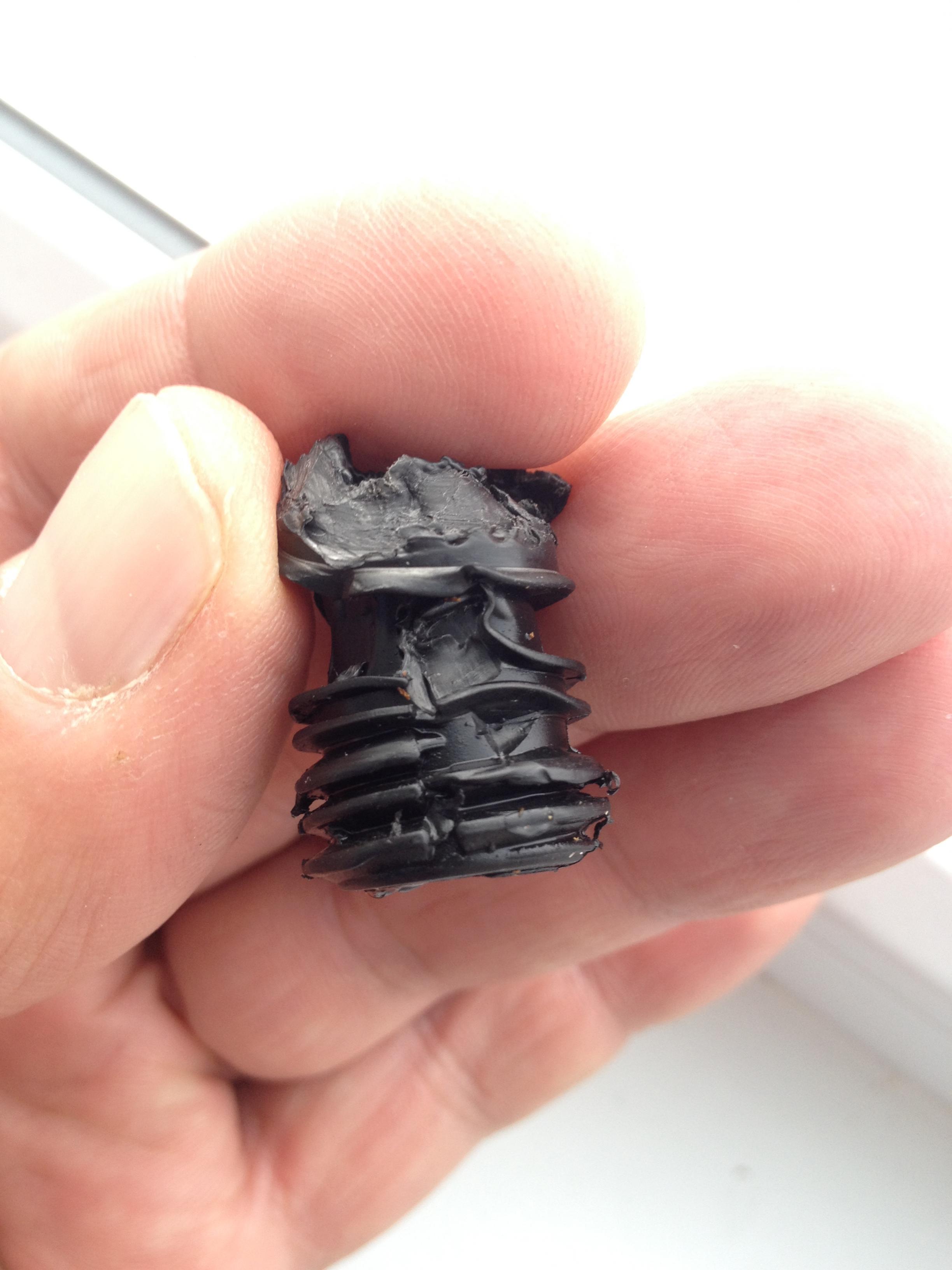

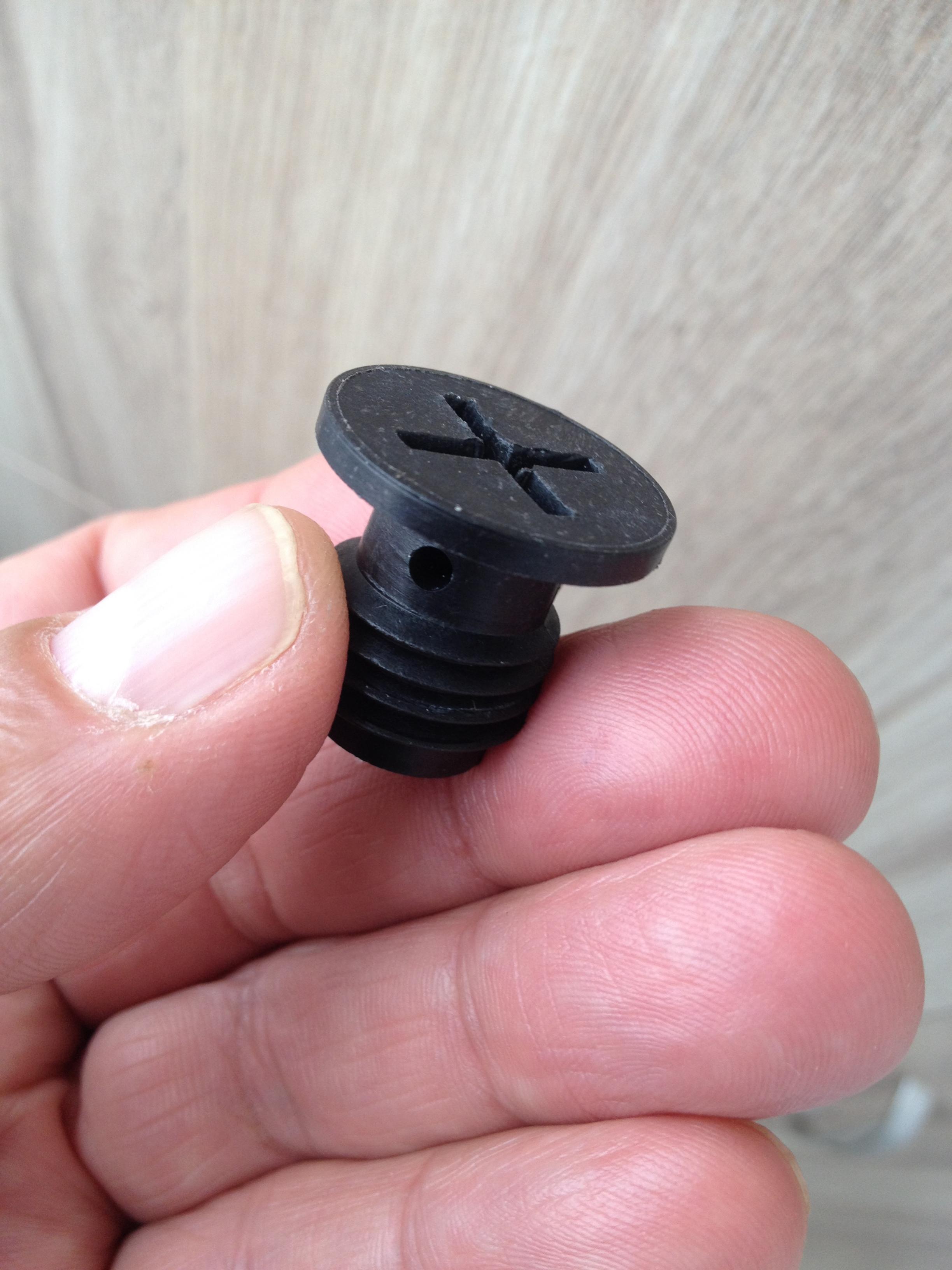

С самого рождения не мог открутить одну пробку на TUBORе с его долбанными захватами на пробке. Заряжал с ней, но все время покоя не давала мысль, как там уровень, может уже нет, плотность...
Искал на приемках точно такую же, что бы гарантированно подошла по резьбе, шагу, высоте, диаметру. Нашел другие.
Вырезал пробку, грел паяльником через отверстие, что бы не повредить резьбу на самом аккумуляторе. Там резьбы два крылышка. Вытащил я ее. Как и предполагал съехал виток резьбы на пробке, поэтому она и не выкручивалась.
Самое главное - уровень, плотность в норме. Зря вскрывал...
