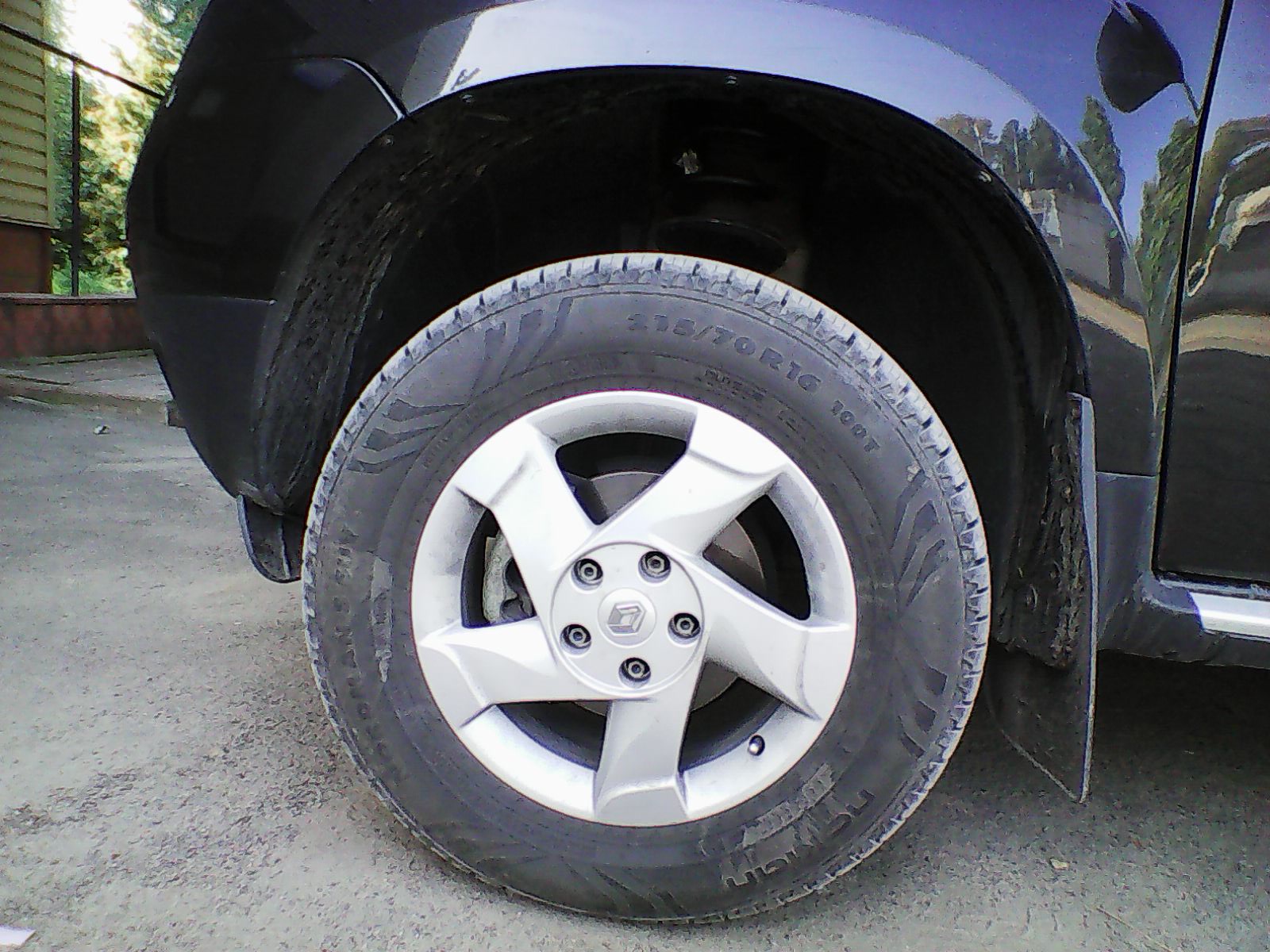

Почитал отчет. Человек поставил и удлинители и проставки и жаловался на раскачку штатных пружин, в итоге он взял усиленные Фобос.
https://www.drive2.ru/l/485573198079852676/
Вообше не пойму как поступить. То ли не ставить удлинители штока из комплекта и оставить родные пружины.
То ли взять Каябовские пружины, опять не понятно ставить удлинители штока или нет.
То ли взять удлиненые прожины Eibach +25мм и поставить уднилители штока , но без проставок.
Не хочется зубодробильную подвеску получить, чтоб перед рельсами тормозить и органы внутри на грейдеренке прыгали.
Я 3 дня назад был на сто на установке по кругу усиленных пружин фобос и проставок 2 см с ларгус-шоп тоже по кругу 2 комплекта, вечером забрал машину и понял что появилась вибрация в течении 1-2 секунд на разгонах, повилась лишняя боковая раскачка, руль стало немного сильней выбивать на кочках, по утру померил расстояние от земли до нижней точки крыла над колесом - 82.5 см получилось, а клиренс стал под защитой 245 см, в понедельник поеду и сниму проставки, останусь на пружинах, они вроде должны были быть +0 см, но почему то дали прирост, может не те вложили ... Ещё у меня аммортизаторы каяба тоже 4 шт и резина 215/70, бухают на отбой на глубоких ямках и полицаях, для этого и взял фобос, сейчас отбоя стало меньше, посмотрю как изменится ситуация когда сниму проставки. Неприятно ездить с вибрацией, я так понял это ШРУСы "играют" и раскачивают стойки.

Я 3 дня назад был на сто на установке по кругу усиленных пружин фобос и проставок 2 см с ларгус-шоп тоже по кругу 2 комплекта, вечером забрал машину и понял что появилась вибрация в течении 1-2 секунд на разгонах, повилась лишняя боковая раскачка...
Человек в обзоре https://www.drive2.ru/l/485573198079852676/ тоже самое написал, что и Вы.
"Минусы:
1. За эти 500 км 4 раза заметил небольшие вибрации при разгоне. Я полагаю, что вибрации появляются когда сильно разгружается передняя ось (в горку например), поэтому они редки. Видимо это то что называют "наработкой канавок на шрусах". Пробег авто 69 т.км. Кстати вибраций скорее всего вообще не будет на новом авто. Или можно заказать лифт 20 мм на перед, а назад 30 тогда тоже не будет вибраций. Но я взял 30 мм перед и зад и доволен выбором.
2. Боковой снос немного увеличен.
3. Немного больше раскачки."
Ну по идее проставки и дали лифт , а не пружины.
Пишите мне в любом случае. Хоть в личку. Так как я собираюсь повторить Ваш комплект - аммортизаторы каяба и резина 215/70 Ека АТ, но только над пружинами еще думаю - оставить родные, Каяба +0, или Ебахи +25 и без проставок. Долбанные канавки на шрусах.
Не могу понять что такое "Бахают на отбой" это на сжатие стойки бахают или на разжатие ? Как это физически зависит от пружины, с чем она не справляется ?

А у меня с пружинами килен как сток и проставками от ларгуса 20мм никаких вибраций нет.
А сколько расстояние до крыла над колесом ? Я собирался брать kilen, но что то почитав отзывы, отказался. А на остальные комплекты космические цены.

Наверное, 20 мм и 30 мм - существенная разница!
Может, оптимум - 20 мм перед, 30 мм - зад?

Сообщение от Агафон
После установки проставок и пружин килен расстояние от ступицы до края крыла было где то 48,5-49см точно сейчас не помню. Проехав 500км замерил стало 47см но у меня проставки 20мм, . Потом ещё время от времени замерял больше не проседали и такой размер до сих пор уже год прошёл. Вы если стоковые пружины не выкинули то мой совет поставить проставки 30мм и не заморачиваться. Ведь родные уже проседать не будут и комфорт подвески останется, ещё народ на зад ставит Фобос, а на перед оставляет сток с проставами и доволен.

Сообщение от Zah23rus
А вот эти проставки не лучше Ларгусовских ?
не лучше, их выбросил, поставил от ларгуса - подвеска более собранная, лифт четко одинаковый на всех колесах
