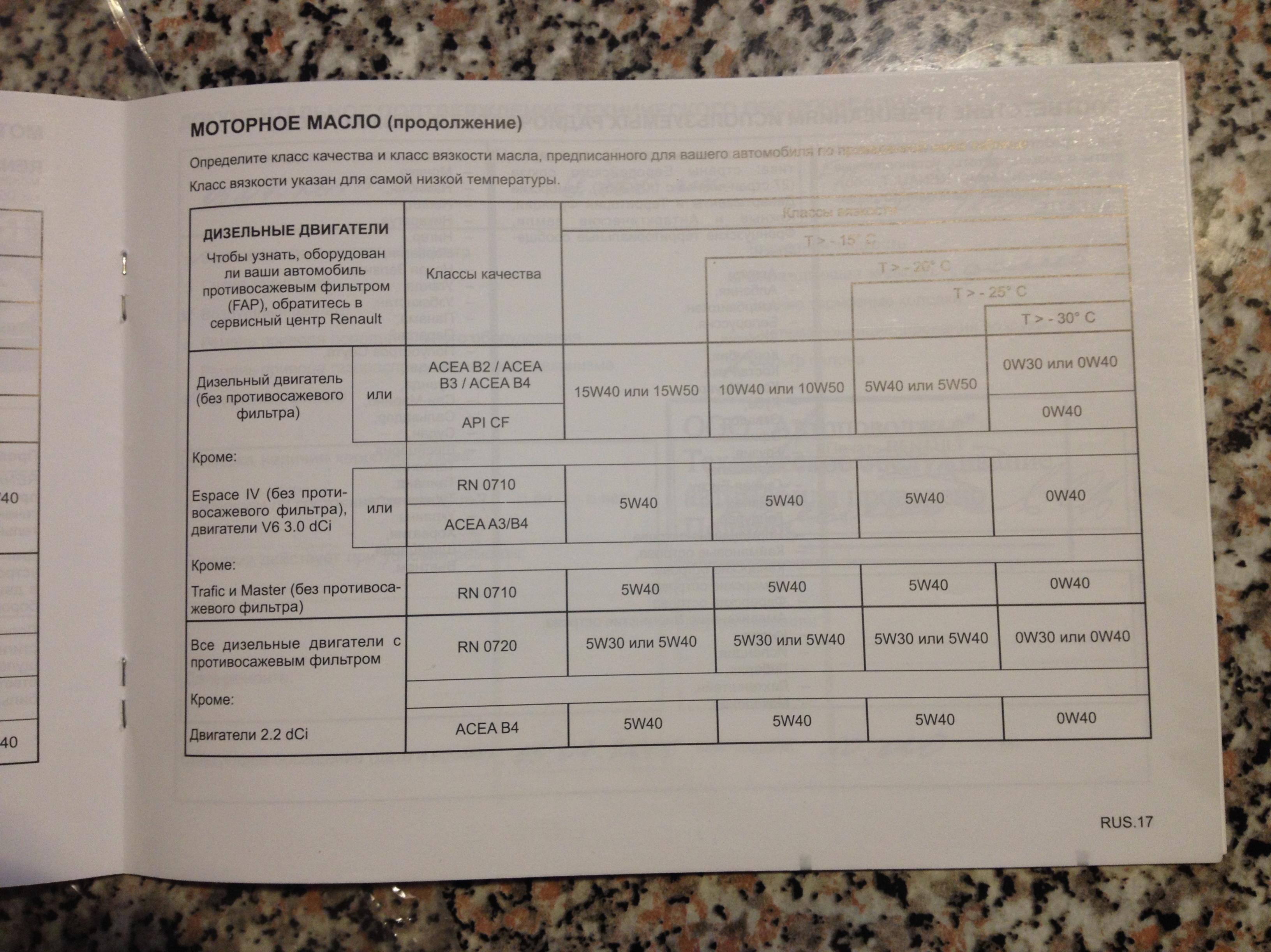

в "колонтитулах" этой темы есть "Тех нота по маслам" там в табличке "04" в графе "с противосажевым фильтром " стоят масла как 5w30 так и 5w40 как тут понимать?
В первом столбике стоит допуск RN0720. Это основное... Если вы найдете масло 5W40 с таким допуском, лейте на здоровье...
Только у масла ELF SXR 5W40 такого допуска нет.
Вы обратите внимание, для дорестайла указаны не только допуски RENAULT но и ACEA и API... А вот для рестайла только допуск RENAULT. Значит производитель жестко ограничил выбор применяемого моторного масла, только с допуском RN0720.

Вот комплект который вам должны были передать при получении автомобиля. Интересующая вас информация в книге "Обслуживание автомобиля" А указан там не тип масла а допуск RN0720... Именно масла с таким допуском должны использовать при обслуживании вашего авто.

Это классификация масел по ACEA (C3- для двигателей с многоступенчатыми катализаторами), и он к Рено прямого отношения не имеет. Я на память не скажу, сейчас посмотрю на сколько Elf SXR 5W40 соответствует этому требованию...
Вот что касается линейки масел ELF.
ACEA C3 и допуск RN0720 из линейки ELF имеют два масла:
1. Evolution Full-Tech FE 5W-30
2. SOLARIS FE 5W-30
Elf Evolution 900 SXR 5W-40 который вам залили имеет:
ACEA A3/B4 и RN0700/0710
Даже если исходить из записи в вашей гарантийке, вам залили не то масло...
Ни кого кроме вас, правильность обслуживания вашей машины не волнует... Обращайтесь на горячую линию Рено за разъяснениями... Лучше через My Renault в письменном виде.
