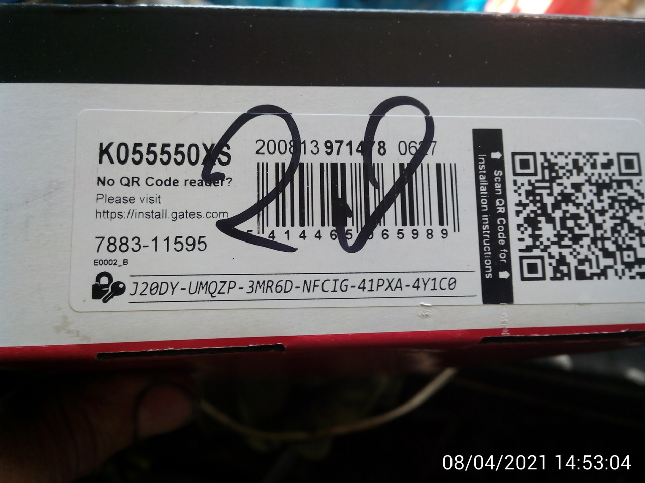

Вот ролик из свежекупленного набора для 2.0
Номера меня не интересуют. Интересуют линейные размеры. Одинаковые или нет.

Всем привет. Возможно, уже задавали такой вопрос в этой теме, сильно не ругайте если что.
Существует 2 варианта комплекта ремня ГРМ с роликами на F4R: 130C11551R и 130C13130R. Второй от первого отличается только отсутсвием болта и толстой шайбы, корторыми закручивется шкив коленвала.
Вопрос: можно ли ставить второй комплект, без болта коленвала, а болт и шайбу использовать старые? Или шатаный болт одноразовый, повторно его не закрутить с нужным моментом, и нужно менять на новый?

В этих комплектах по моему ещё нет заглушек распреда . Почему не взять сразу Gates он укомплектован .

В реношной коробке ремень будет Gates .только там нет заглушек . В комплекте Gates есть заглушки и болты и цена по моему немного меньше оригинальной коробки.
