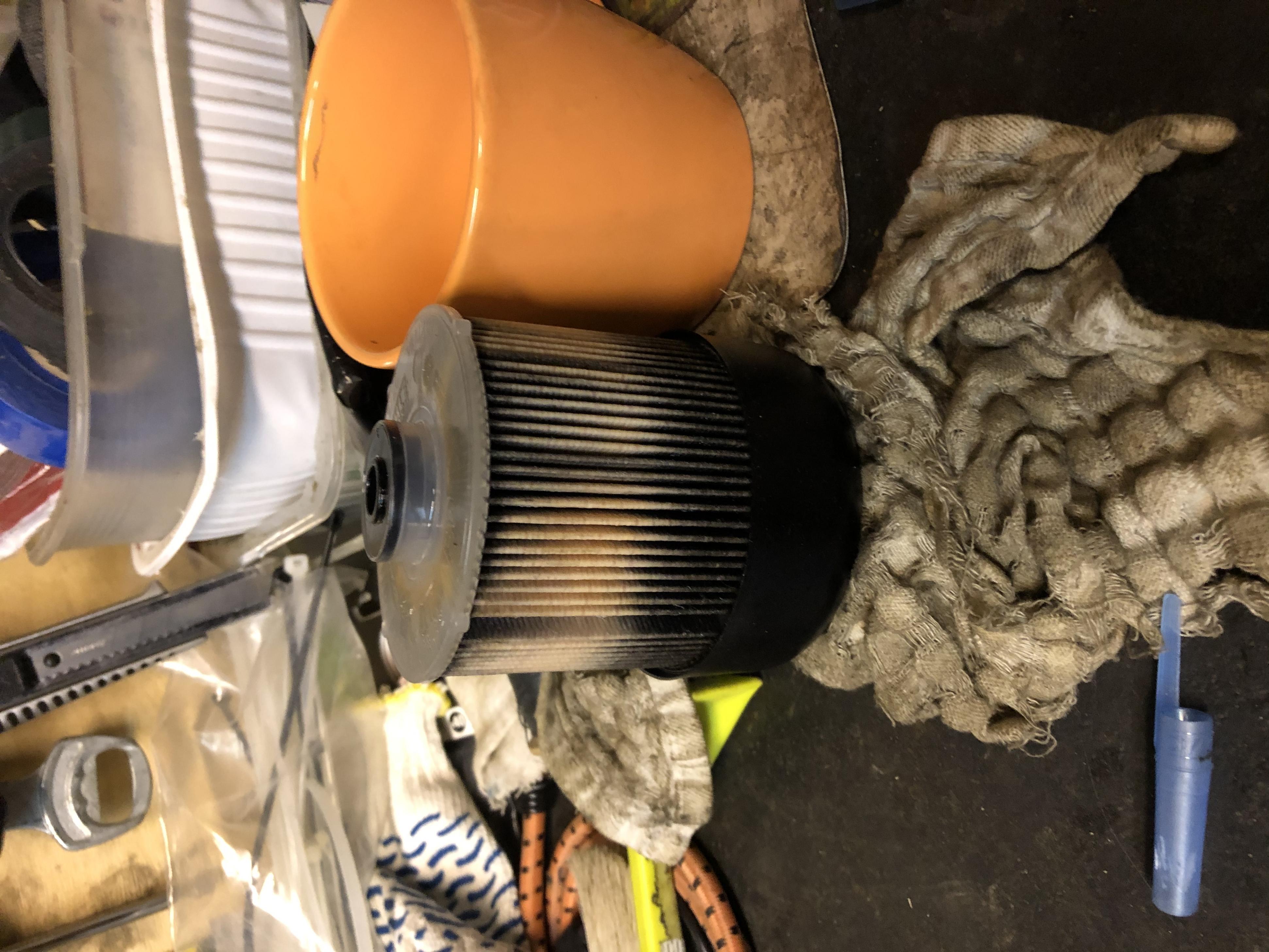

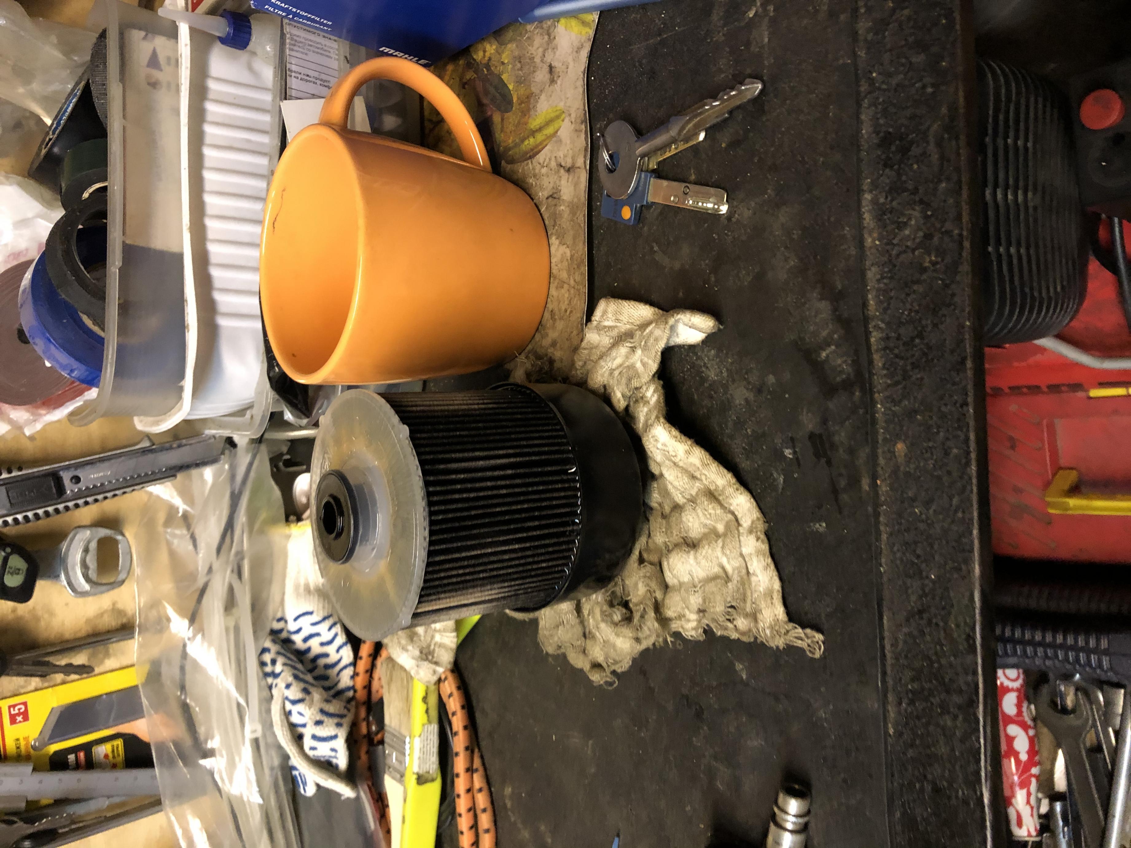

Сегодня по причине надвигающейся зимы и беспокойных владельцев данного ведра,
так же из за ютуба, где половина видео ниачем сменил топливный фильтр на пробеге17300.
Можно было не менять, пол фильтра белый, пол серый, ни воды ни говна, все чисто
и душисто, только гемор подкрылок в моделе с арками пластиковыми снимать, по этому
оттопырил с одной стороны.
Дабы не быть голословным фото прилагаются, топливо только на лук, рос, бипи, также 4000 Краснодарского края и разных областей.
До 30 трогать не надо, выброшенные деньги.
Покачал кеглей, все равно заглох, потом надавил на клапан выброса воздуха и со второго раза завёлся, лучше налить скаляры после сборки в фильтр.
и душисто, только гемор подкрылок в моделе с арками пластиковыми снимать.
Поменял вовремя, если картридж весь черный-уже опаздал.
Я меняю через 20-25 тыс км. На 15 еще рано, а в 30 как уголь черный... ( только ГазПромНефть)

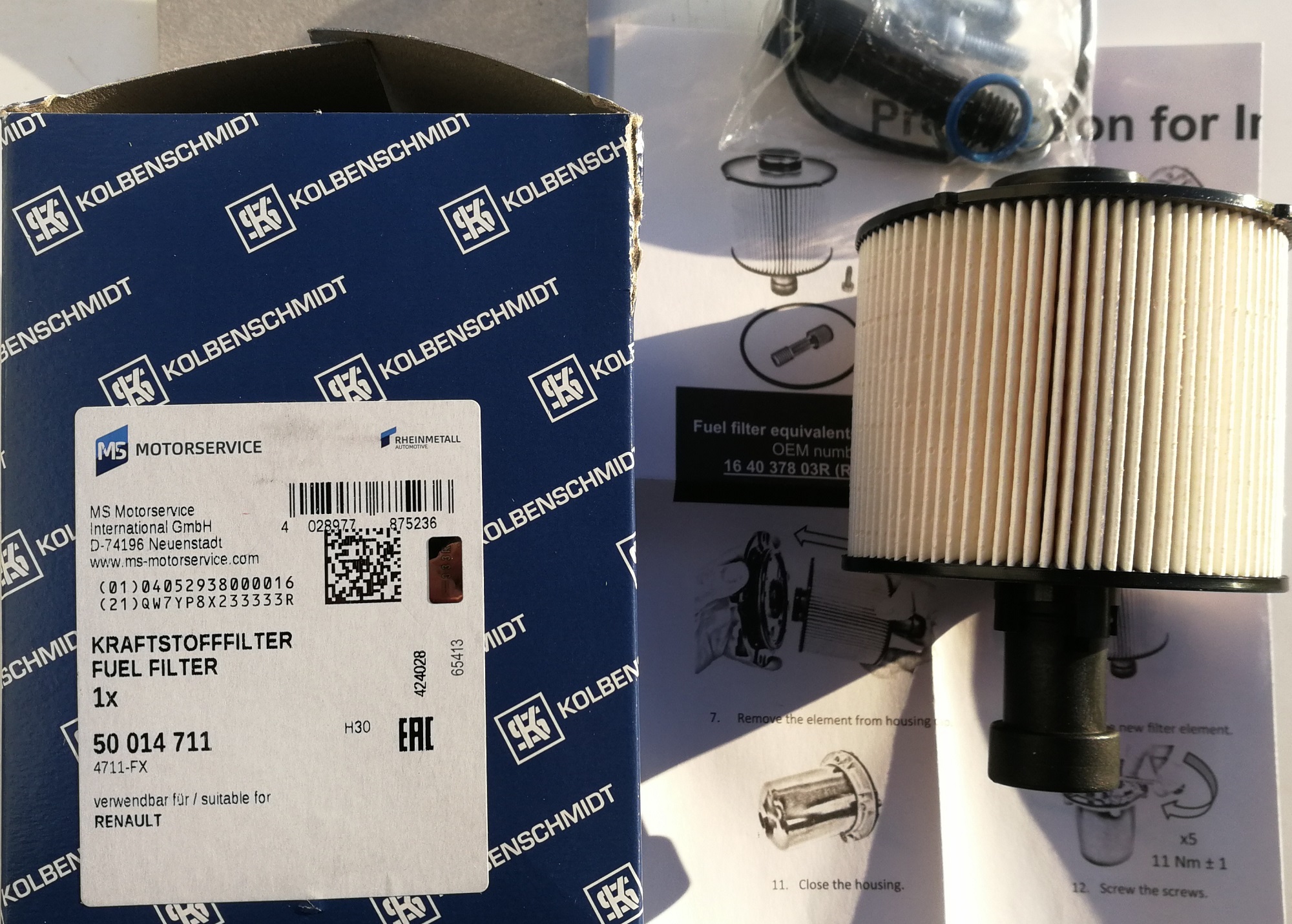

Решил поменять фильтр топливный на пробеге 17 тысяч. Вопрос целесообразности остается открытым, изменений в работе мотора не отмечается, вроде как и не нужно туда лезть. Сам снятый фильтр довольно черный, но вверху еще проглядывается желтая бумага.
Заказанный фильтр 50014711 KS оказался без пластиковой полукруглой крышки снизу, но по размерам вроде точно подходит. Поставил.
Сейчас приехал оригинал (Мале), думаю - менять или нет?

Конечно менять!)
