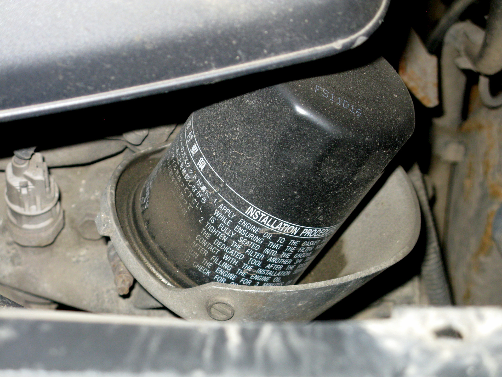

Недавно делал промежуточную смену масла. 4.8 литра получилось чуть выше максимума (пару мм). Сливал неспеша, до капель. В который раз материл французов за офигенно удобную компоновку масляного фильтра и патрубков арматуры  .

Мне нравится как фильтр расположен! Бывает намного хуже! Главное купить примерно за 500 руб в экзисте или на рынке чашку съемник! Есть норм инструмент работа в радость! Нет инструмента то в сервис или мучиться! и проклинать производителей. На любом авто есть великолепные решения и тут же просто ужас! а на другом роно все наоборот!
В старом нормальный доступ к фильтру, в новом хреновый.
Бывает и хуже, не спорю. Дело не в его расположении, а в куче патрубков, которые закрывают к нему нормальный доступ. Если уж фильтр располагают резьбой вниз, то логично вынести его выше и сделать фартук-непроливайку. Как на Прадо 120 1GR-FE например.
