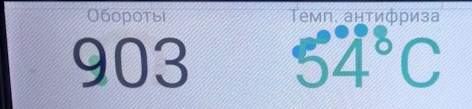

Доброго времени суток.
Может уже и писали об этом...хочу поделиться своей бедой....
У моего Каптура 2.0 МКПП совершенно внезапно и очень резко проявились эти плавающие обороты
https://youtu.be/QnQtED4KVho
при прогреве лобового стекла причем однократно они опустились до критического минимума и ДВС заглох с тех пор как включаешь прогрев лобового стекла, так и происходит это, на полном прогреве и топливо не меняли...
я бегом к дилеру, дилер к заводу-производителю, а завод: это особенность автомобиля, дефектом не является, на работу ДВС не влияет...
Ну это же не может быть нормой...?
Если это результат нагрузки на генератор, тогда обороты должны либо снизиться либо повыситься, но держаться стабильно...

На холодно да, при включении обогрева лобовика поднимаются и держатся стабильно, а на полном прогреве двигателя проваливаются так, что чуть не глохнет...один раз заглох, когда впервые проявилось...

Не было...в конце декабря проявилось очень внезапно, на дороге вдруг резко начали проваливаться на холостых, передачу включаю начинаю движение-тяга слабее, добрались до пункта назначения, остановились и заглохли на холостых...меня сложно напугать чем-то в автомобиле-опыт приличный, помнится даже с потухшим генератором на кубике добирались до мастера, а тут с новым автомобилем такое мне показалось настолько нетипично, что я тут же набрала дилеру узнать можно ли продолжать на нем движение ибо на гарантии машина мало ли что...и они мне заявили, что это дефектом не является-особенность автомобиля...почему не у всех встречается тогда?...

так на прогретой машине проваливаются обороты, на холодной наоборот повыше обычного, но держатся

Та же картина и у меня. На холодном - порядка 1500 об/мин, на прогретом, если включен обогрев стекол - провалы. Пока не глох, но, по ощущениям, до этого недалеко.
