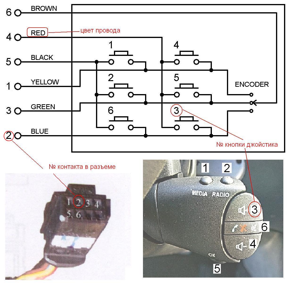

Схема подрулевого джойстика:

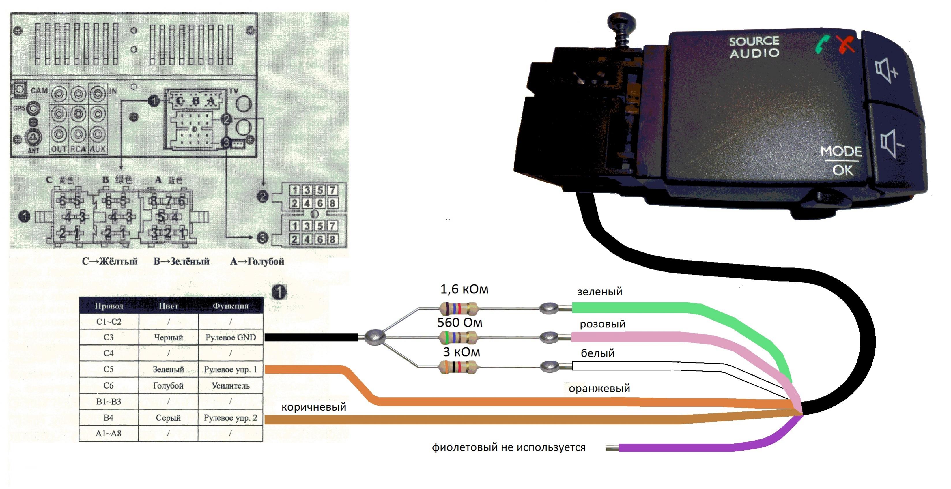

Схема адаптера от running777 (Sony, Pioneer)
2. =========================
Схема адаптера от Tabachnik (Sony, Pioneer)
3. =========================
Схема найденная zhiv (Для большинства китайских магнитол)
Та же схема, только изменены номиналы резисторов. Позволяет запрограммировать шесть кнопок и одновременное нажатие "Громк +" и "Громк -" седьмая.

В посте 394 схема, в посте 396 подробное описание и последовательность действий. У Вас все тоже самое, отличаются только цвета проводов. Я думаю Вам не составит труда заменить в тексте цвета проводов на соответствующие Вашему джойстику. Вы уж меня извините, но как описать еще проще я даже не знаю.

для меня было бы понятно, если допустим был бы нарисован 5 кнопочный джостик схематично, потом отходящие от него провода по цветам, потом к каким проводам конкретно паять резисторы, а затем схематично как эти провода подходят в штатку. в какое именно гнездо по буквам, напрмер С4 подсоединить зеленый, С7 подсоединить красный. что то в этом духе.

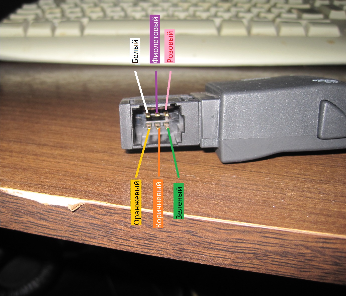

А Вы уверены, что в Логане цвета проводов джойстика такие же?

На сколько я знаю, то у этого квадратного джостика нет вообще проводов. Квадратный джостик от рено логан, а округлый от дастера. У округлого 6 кнопочного джостика и провод есть с разъемом. Так что я думаю, что ту схему, которую вы ранее по джостику выложили ни чем не будет отличаться от стандарта, сомневаюсь что производитель будет каждый раз менять что то
---------- Добавлено в 05:21 ---------- Предыдущее написано было в 05:14 ----------
Спасибо вам огромное. Вот такая схема мне понятна. Как я могу вас отблагодарить за помощь и терпение, проявленное ко мне?

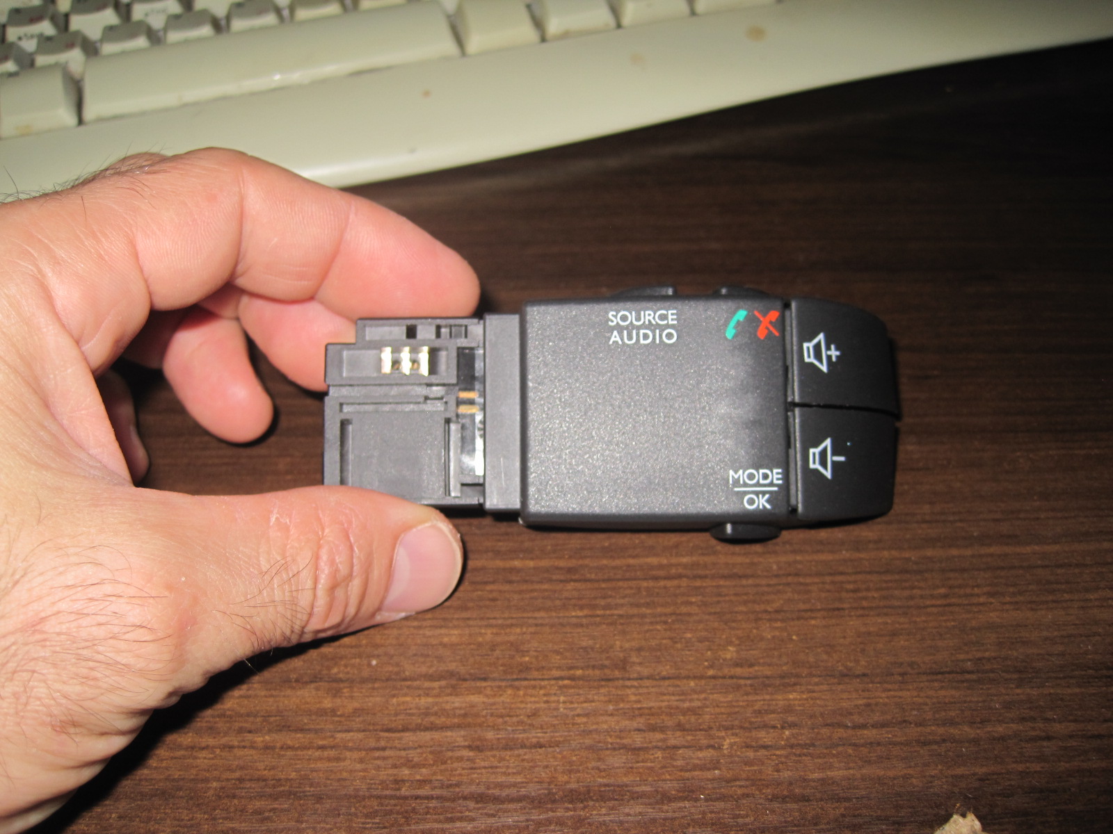

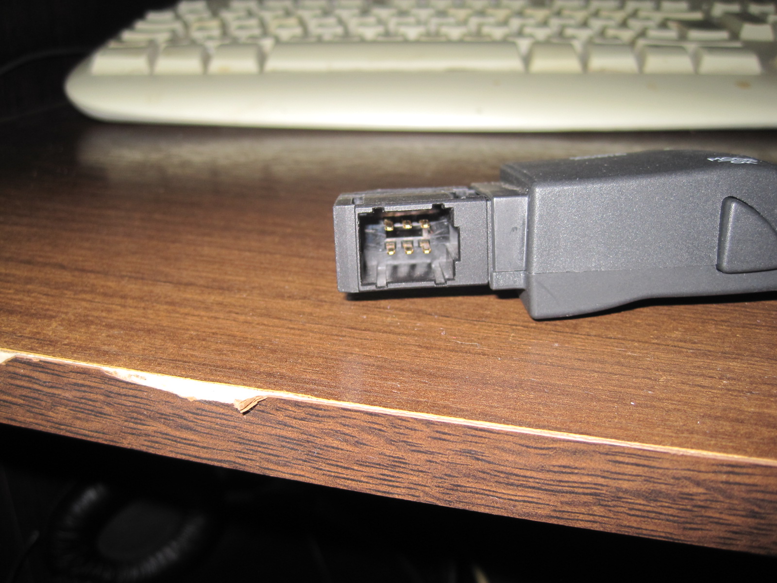

sova,вот фото джостика

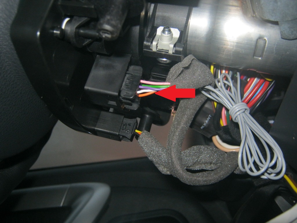

А Вы уверенны, что у Вас нет проводки под джойстик. Вот например в Террано разъем прячется здесь.

я искал проводку, ее нет к сожалению. я обращался даже в наш дилерский центр, они сказали что помочь ни чем не сможем.Спасибо за помощь. я вам очень благодарен. спасибо что есть такие люди с отзывчивой душой как вы.

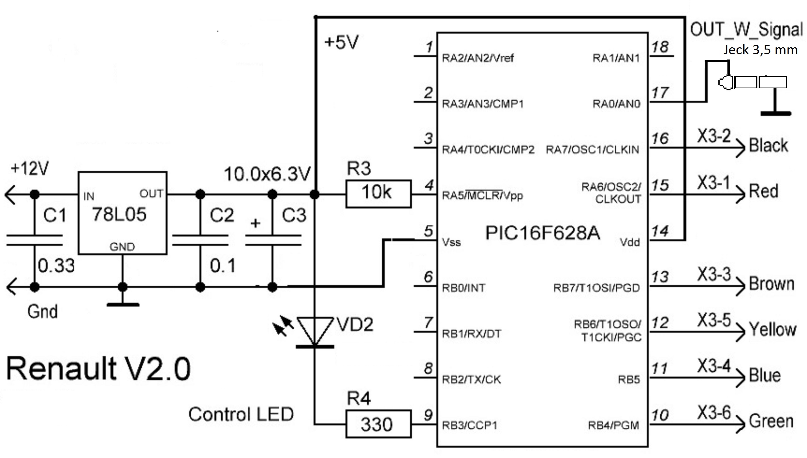

Приветствую всех! Возникла необходимость состыковать Дастеровский джойстик с магнитолой Альпайн. Вход у Альпайна цифровой, спросил у Юрия (Сова) - у него на Альпайн адаптера нет(((
Пришлось обратиться за помощью к Сергею с http://www.wheelremote.ru (не сочтите за рекламу). До этого я уже обращался к нему за помощью, когда делал адаптер на предыдущее авто - нужно было состыковать джойстик от Пежо с тем же Альпайном. Написал Сергею на электронку указанную на сайте, в ответе он совершенно бесплатно прислал схему адаптера и файл прошивки))) Позднее я решил поменять алгоритм кнопок (мне нужно было вывести на джойстик прием вызова по блютус), снова написал письмо и снова получил нужную мне прошивку.
Написал что мне надо, получил схему и файл прошивки. Стандартный алгоритм меня не устроил и я попросил чтоб на пульте был прием вызова и отбой. Получил еще один файлик. Прикинул что сочетание клавиш не очень удобно и попросил изменить так как удобнее - получил еще один файлик с нужной мне прошивкой)
Схема элементарная, деталей минимум. Не знаю как прикрепить файлик с прошивкой, поэтому если кому то будет нужен - обращайтесь, пришлю на электронку

Попробуйте отключить джойстик (вместе с резисторами) от магнитолы и измерьте сопротивление между точкой соединения резисторов и черным проводом джойстика, поочередно нажимая кнопки 1, 2, 6. Затем тоже самое между точкой соединения резисторов и красным проводом джойстика, нажимая кнопки 3, 4, 5.
Чтобы определить входное сопротивление магнитолы, измерьте сначала напряжение холостого хода между выводами магнитолы GND - KEY1 и GND - KEY2, затем поочередно подключите к этим парам выводов резистор , например 1 кОм, и повторите измерения. По результатам этих измерений можно будет с достаточной точностью определить необходимые номиналы резисторов подключаемых к джойстику.
Здравствуйте, сделал замеры джойстика. Вот
Чёрный провод
1-1.6 кОм
2-0.6 кОм
6-3 кОм
Красный провод
3-3 кОм
4-1.9 кОм
5-0.6 кОм
И сейчас вмпомнил,что забыл сделать замеры магнитолы, Замеры джойстика не достаточно?
Если нет то сделаем ,чуть позже замеры магнитолы.
