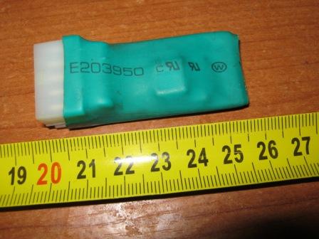

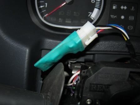

Сделал, создаю тему, и выхожу с данной идеей.
С мая месяца такое устройство исправно работает на моей машине.
Алгоритм работы в принципе стандартный для таких устройств, но есть существенные отличия.
Во первых реализована обратная связь (устройство получает сигнал о нахождении щетки в зоне парковки, что позволяет точно определять количество взмахов после омывателя, и гарантирует парковку всегда в одном и том же месте.)
Защита от короткого замыкания и токов перегрузки (в качестве силового ключа используется IR3315)
Так как, омыватель у нас включается после очистителя реализована задержка примерно 0,5 сек. (точно не помню) т.е. включаем очиститель, устройство ожидает пол секунды позволяя нам включить омыватель. Если омыватель включен, щетка стоит на месте ожидая его выключения, затем делает три взмаха. Если омыватель не был включен начинается работа в прерывистом режиме.
Если тема вызовет интерес и найдутся люди желающие повторить (или может и доработать) устройство выложу все материалы - схему, плату, прошивку, исходники. Предлагаю всем желающим принять участие в этом проекте.
А пока несколько фоток и видео как работает.

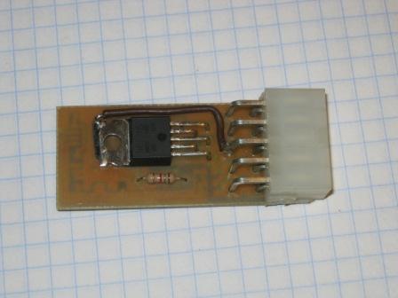

Вот схема. В качестве силового элемента использовал смарт ключ ir3315. обратная связь реализована по току, сигнал снимается со второй ноги U1. Q2 обеспечивает электромагнитное торможение двигателя. Защита то сквозных токов реализована программно. Соответственно всем управляет микроконтроллер PIC12F629.
Жду критических замечаний.
Номинал резистора R1 680 Ом, а не 100 как на схеме.

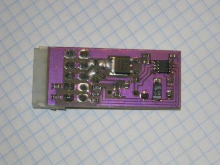

Пока могу показать только разводку с схему подключения
Сообщение от sova
В архиве схема, плата, фотошаблон, прошивка. Кому нужны исходники пишите.

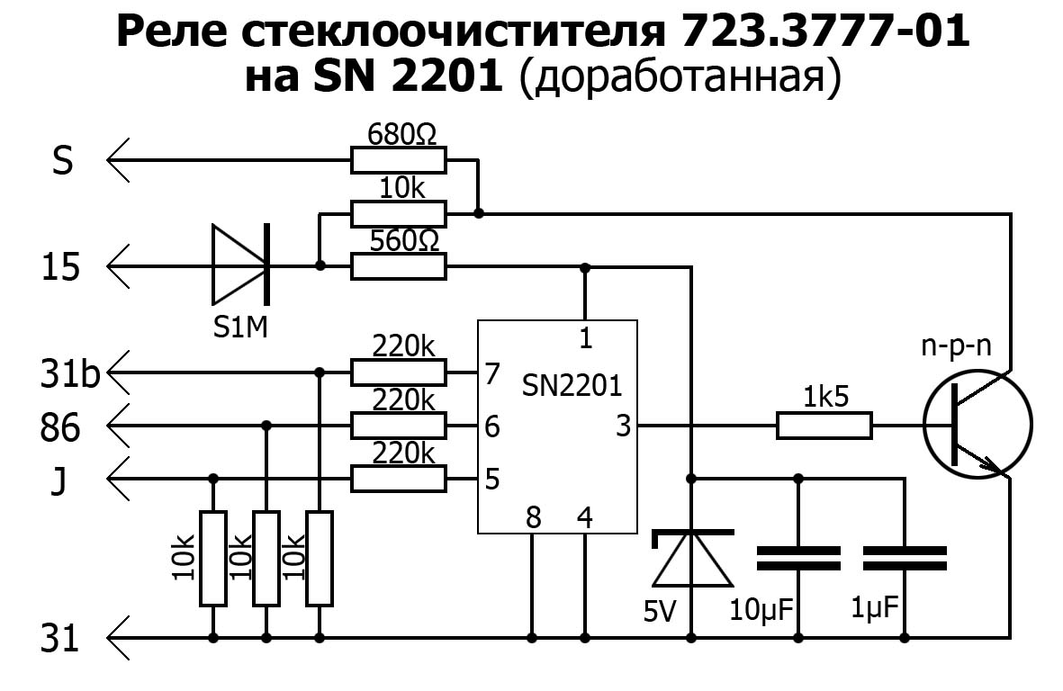

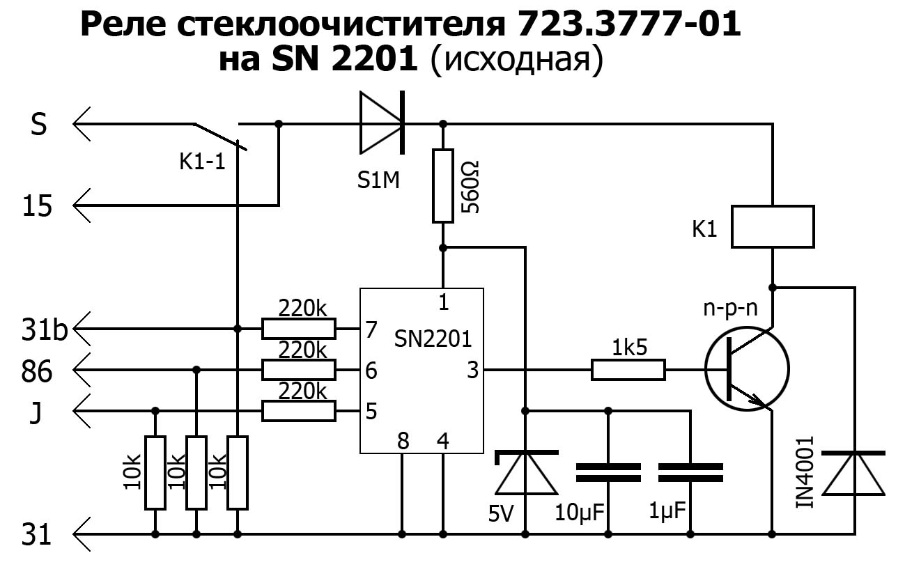

Или необходимо покупать реле 54.3777 выкидывать из него механическое реле и ставить транзистор. Пост 85 и Пост 131…..?

Я пробовал делать (Рено Логан Ф1) на реле 723.3777 Но дворник работал без остановки. Пришлось вновь взяться за сбор информации по этой доработке…

Или покупать реле 54.3777 выкидывать из него механическое реле и ставить транзистор. Пост 85 и Пост 131…..?

alexbondar, я бы начал со 2 варианта. Для pic нужно еще найти чем прошивку залить.

Схема коммутации подрулевого переключателя Valeo PP G7-30, E 1109568, no.2436, установленного на Daster рестайлинг 2018 года не совпадает с опубликованными в интернете. Основное отличие не только в другой нумерации контактов разъёма переключателя, а в том, что управление включением прерывистого режима переднего стеклоочистителя осуществляется не положительным напряжение (12 Вольт), а отрицательным (0 Вольт). В результате, для совместимости с реле 723.3777-01 пришлось доработать переключатель – отключить общий контакт второго переключателя стеклоочистителя от контакта 7 (масса) и подключить к контакту 10 (зажигание).
Приобрёл на Озоне 2 шт. реле 723.3777-01. Вскрыл из любопытства и убедился в том, что его схема не совпадает ни с одной, опубликованной в интернете. Собрано реле на базе микросхемы SN 2201 даташит на которую найти не удалось. Характеристики реле полностью соответствуют опубликованным описаниям, но следует иметь в виду, что энергонезависимой памяти у реле нет и настройки интервалов пропадают после отключения зажигания. С учётом рекомендаций форума, доработал реле для стеклоочистителя лобового стекла: удалил реле с защитным диодом и добавил сопротивление смещения на +12 В 40 кОм и защитное сопротивление по выходу "S" 680 Ом (точнее 2 включённых параллельно SMD сопротивления 1.3 кОм, 0.125 Вт, не обязательно).
http://www.dusterclubs.ru/vb/attachm...1&d=1682690366
