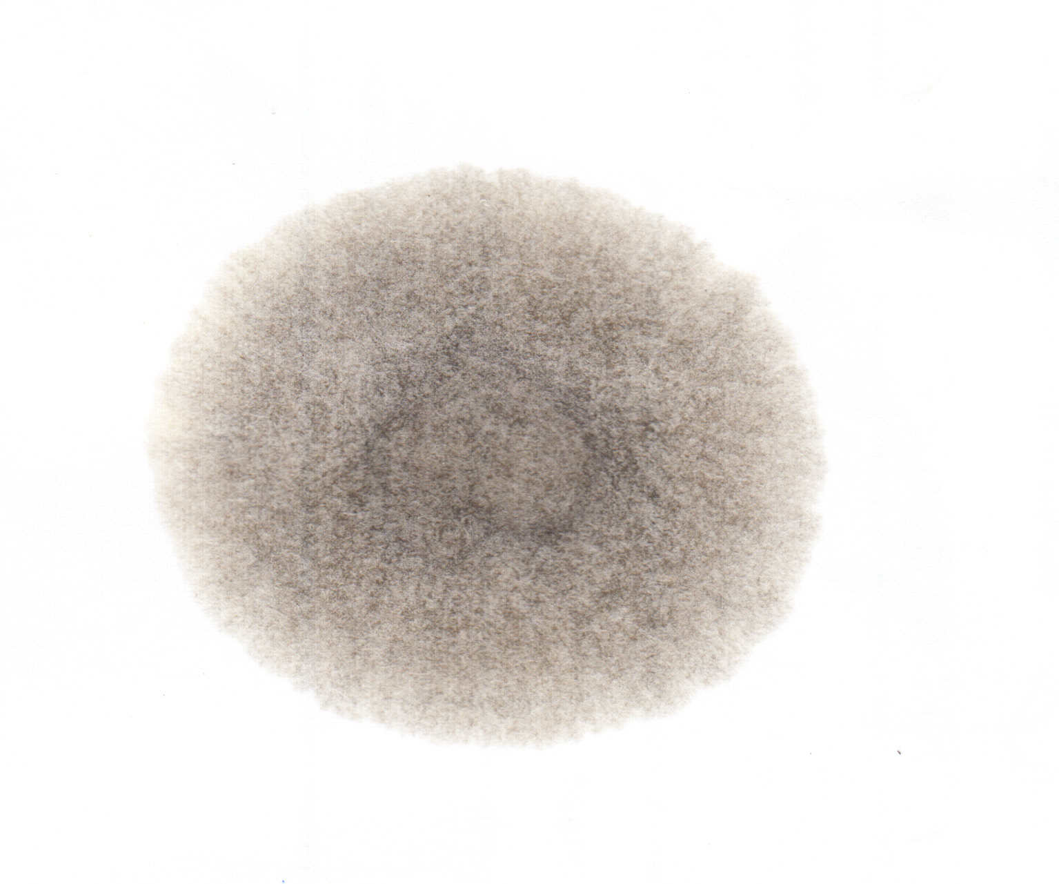

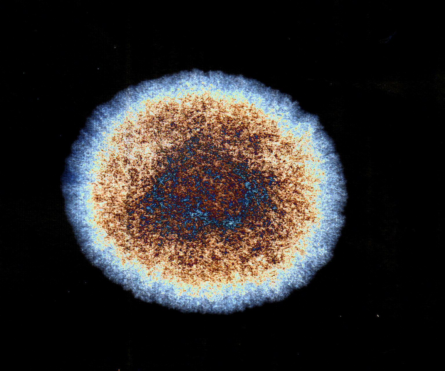

Решил подойти к вопросу сроков замены масла с научной точки зрения... Для начала сделал капельный тест...
Беда полная... Какие 10000-15000 тысяч между заменами, максимум 5000-7000.
Масло ELF RN-TECH 5W40
Пробег на масле 8800 км. (Город/Трасса - 80/20)
Общий пробег 38830 км.
Пошел масло менять...

объясните малограмотному, чем не нравится капля на бумаге?. масла имеют моющие свойства, вот они и начинают вымывать грязь из двигателя.а на вашем дизеле периодичность замены 10000 км.так что вы недоездили всего 1200 км.

О чем я всегда и говорил. 7500км даже в руководстве написано.

А то что при наличии грязи в масле говорит, что фильтр уже не фильтрует грязь, раз в масле видна и она работает как наждачка. Было бы просто темное масло, тады нет проблем.

Капельный тест для дизеля вроде как бесполезен, говорят.

Нет четкого ядра, в наружной оболочке присутствуют взвеси...
---------- Добавлено в 13:32 ---------- Предыдущее написано было в 13:26 ----------
Одни говорят, другие делают... По методу Хмелевой дизель также диагностируется.
Только в отличии от бензина, визуально очень трудно определить... Нужно прогнать через сканирование, так сказать, посмотреть вооруженным глазом...
В выходные поменяю масло, буду стараться каждые 500 км. пробу делать.

Думаю на крекинге, по городу, не больше 5000... Если масло с ПАО, тогда еще может и протянет по более. Только стоимость таких масел кусается, лучше крекинг каждые пять тысяч пробега в городском режиме менять, дешевле выйдет.

Вы учитываете Город/Трасса - 80/20
