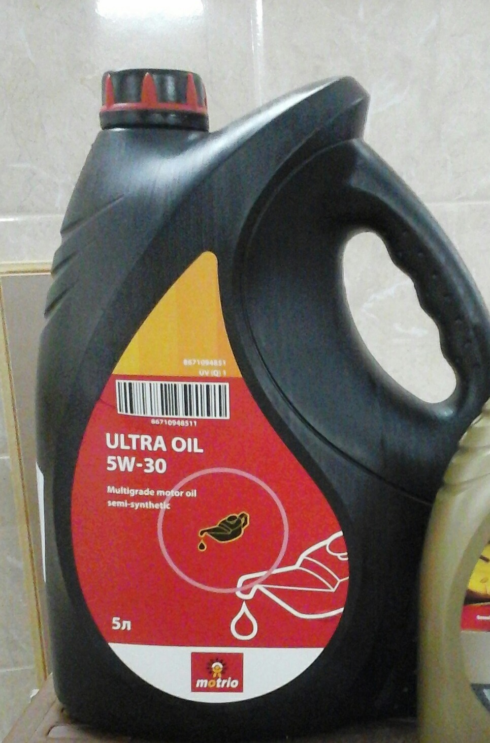

Покатался на новом масле кряк Motrio Ultra Oil 5W-30, проехал километров 250. Расход немного упал. Развеял миф о том, что в мороз на 5W-30 двигатель легче запускается и прогревается, чем на 5W-40 ибо ничего не изменилось и гидрики на холодную в мороз так же колотят, как и раньше. Заметил только то, что на холодную выхлоп стал вонять по другому, запах похож на запах моторного масла. Не знаю, норма это, или нет. Один знакомый сказал, что двигатель на масле 5W-30 нельзя гонять на высоких оборотах, это меня немного расстроило. Через 7000 км залью Motrio Ultra Oil 5W-40 либо Lukoil Genesis 5W-40.
Тут зависит от масла... Смотрите на HTHS, должно быть в районе 3, желательно выше и на вязкость при 100 градусах, должна быть не менее 12, лучше ближе к 13.
Только в линейках масел 5W30 таких масел очень мало... По этому лейте W40, не ошибетесь...

Vladslav68, у этого масла при 100 градусах 9.4
Не много не понял у какого... 9,4 - типичный показатель для кряка W30. На высоких оборотах словить задир можно, с оговоркой про обороты... Это не разово крутануть до отсечки а постоянно валить на 6000-8000 оборотах.
Любители зажигать и W50 льют...
Нужно смотреть на параметры масел ибо по типу XX-W-XX понять подойдет оно для ваших потребностей можно не всегда...

Vladslav68, у этого

Vladslav68, у этого
Лукойл рулит... До конца еще не понятно что там внутри, анализ пока на oil-club пока не делали, по заявленным параметрам очень похоже на масла из линейки Genesis, но... В нем кряка поболее на 10-20%, типа полу-синтетика.
