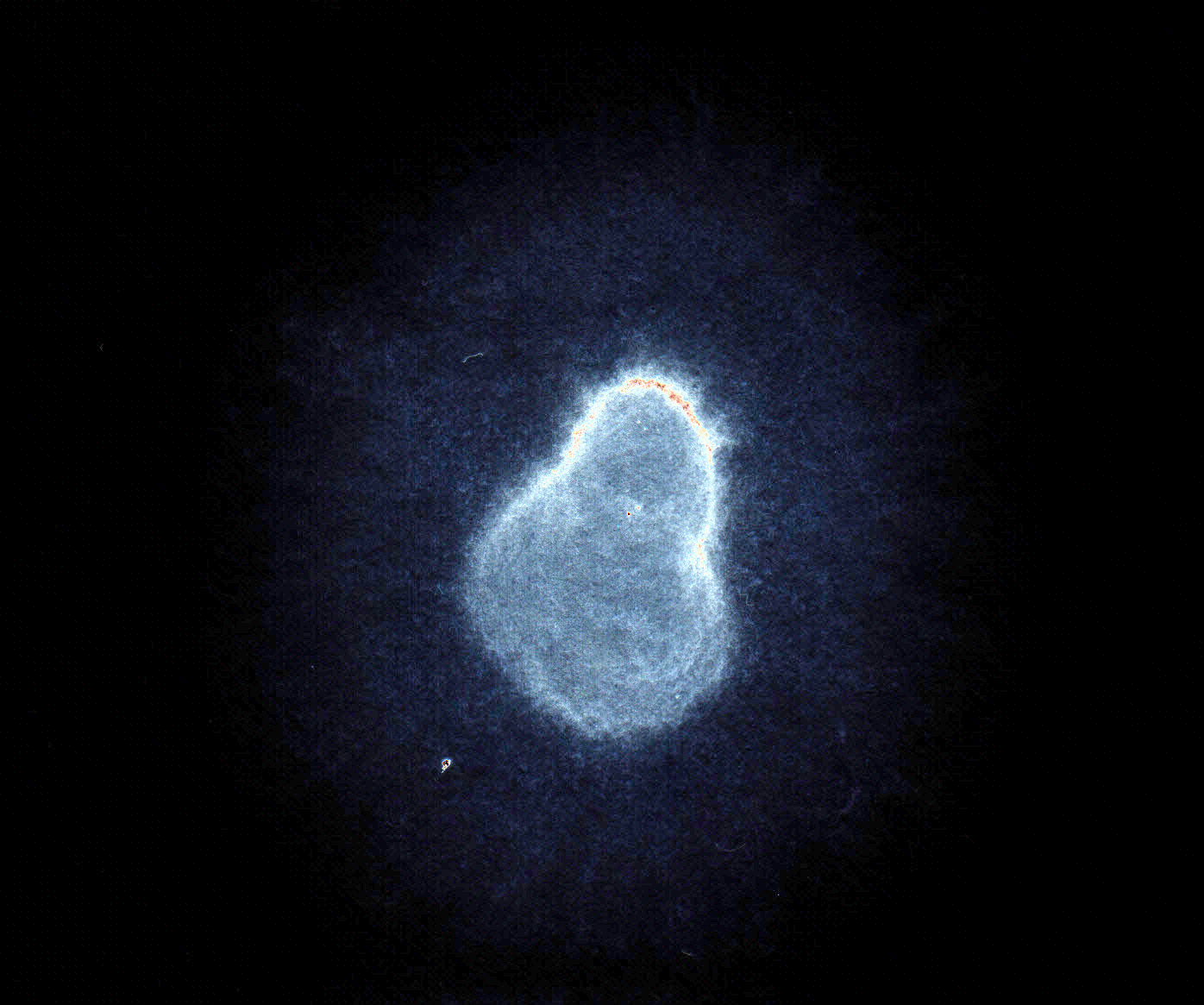

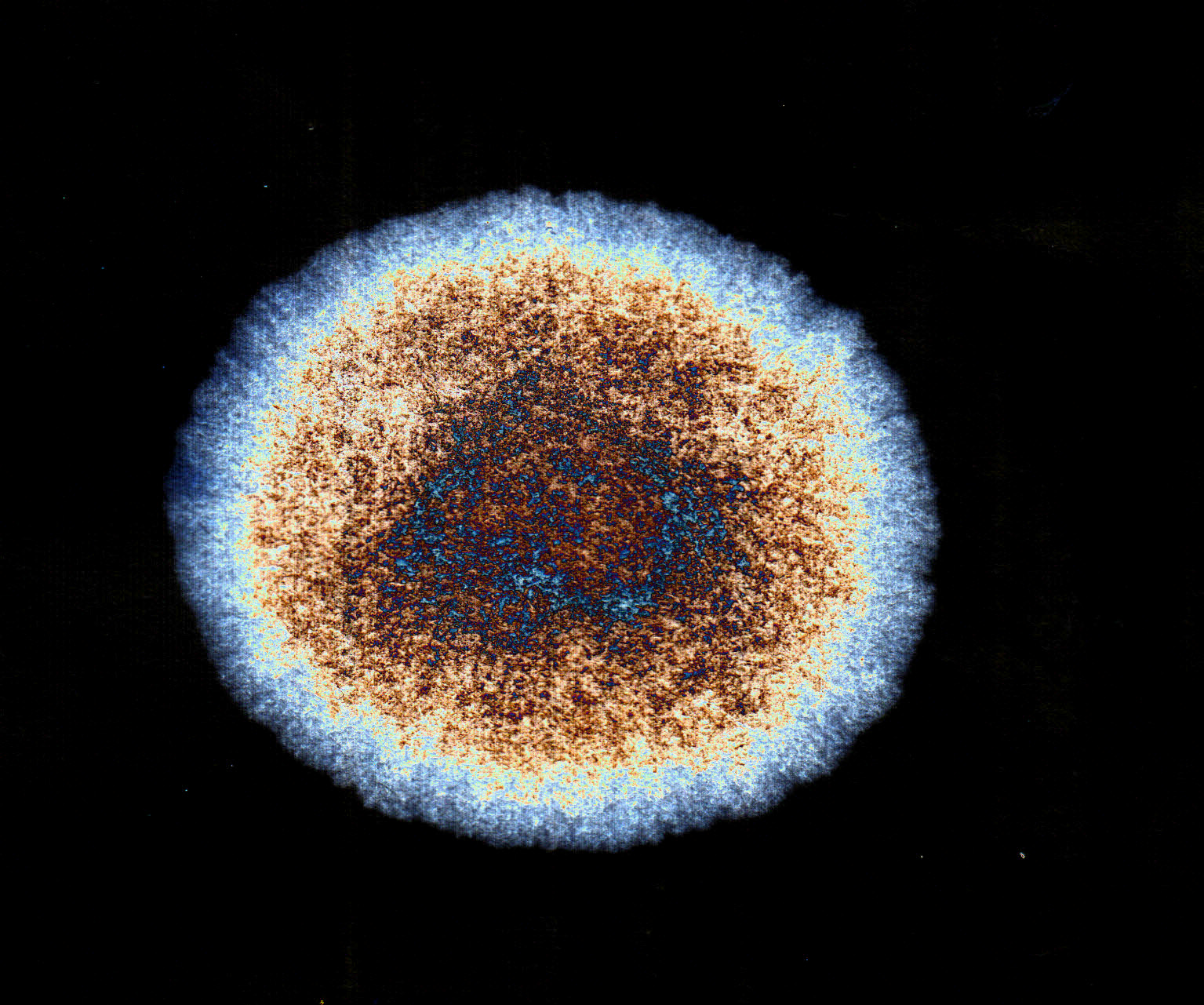

Заменил масло... Залил Wolf OIL VitalTech 5W40, было залито Elf RN-TECH 5W40. Капельная проба старого и нового масла.
В старом полностью разрушено ядро, пробег на нем 8800 км.
В новом видны несливаемые остатки, но очень мало, ядро чистое, пока... Буду смотреть как этот Wolf себя будет вести...

А как делается такое фото? Я всегда считал что капельная проба делается на "промокашке", ну или на газете (на полях). Или это негатив?
Без обработки по капле трудно что то определить...
1. Капаем на чистый листок бумаги
2. Сушим 24 часа
3. Сканируем
4. Обрабатываем в редакторе (Специальный фильтр)
Это в общем...Более подробно на oil-club
