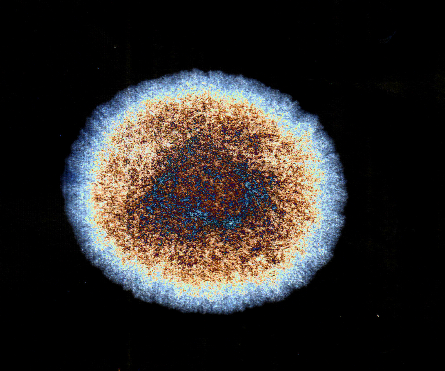

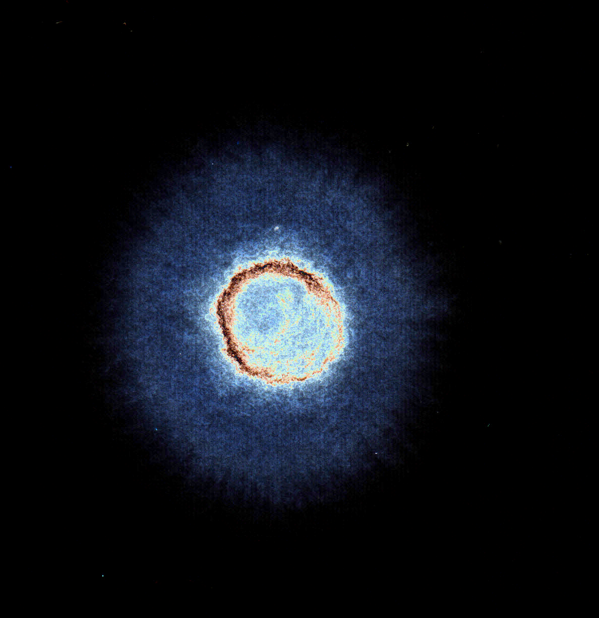

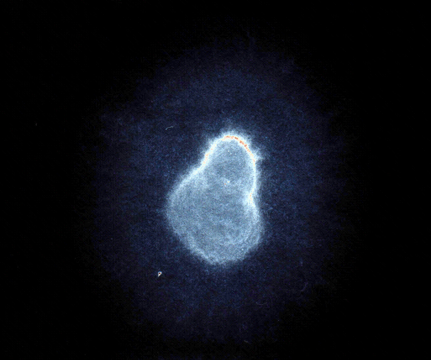

Вот немного конкретики... Самое "цветное", это масло после пробега 8800, 80% город.
Ядро разрушено зона диффузии отсутствует. Масло того... Уже не масло. На нем конечно двигатель не заклинит, но его ресурс неизбежно падает.
Второе фото, масло после 20 км пробега после замены, видны незначительные загрязнения, несливаемые остатки внесли свою лепту.
На третьем фото пробег 460 км после замены, чисто город, зима и прочие прелести связанные с ней.

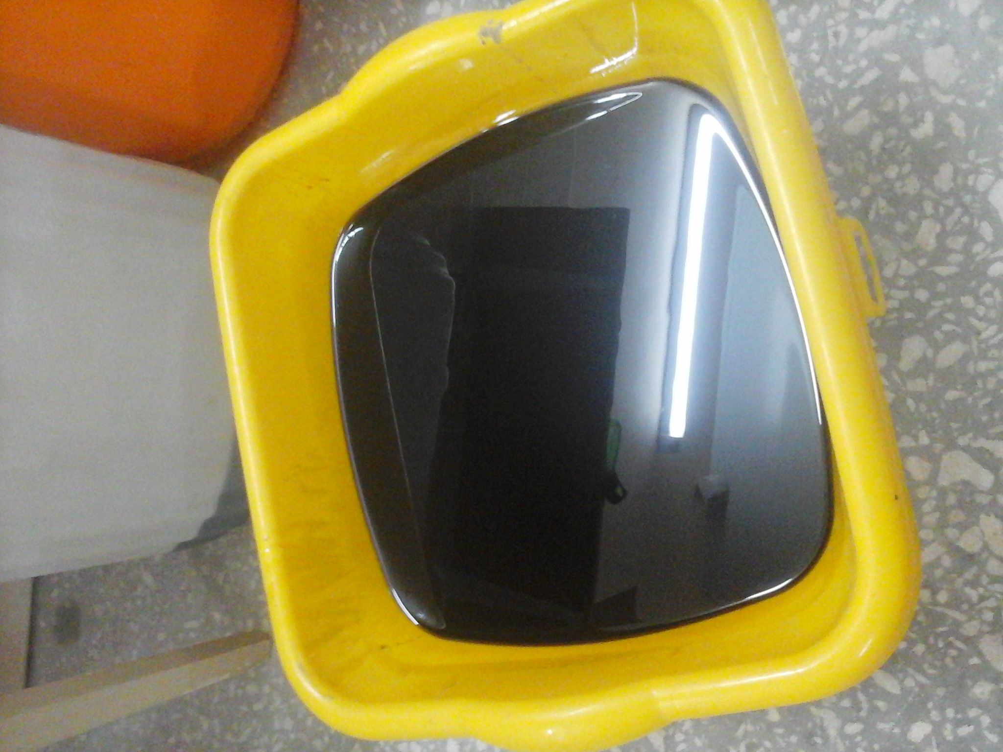

Motrio Ultra SAE 5W-30 спустя 1500 км. Последствие перегрева, или отмыло двигатель от Эльфа?
Да в принципе нормальное, не свернулось же, просто потемнело.
Но не думаю, что от нагревания до 200С оно бы почернело, скорее вымыло горяченьким грязь из каналов.
Какой общий пробег двигателя?

, 53000 км

Отмыло двигатель от Мотрио. У меня такая шляпа была после замены масла дилером. На машине точно не жарили, но вот че дилер залил...
Мож, тоже мотрио?!
Мотрио отмыло от Мотрио?
Ага! Хоть вытекло само - и слава богу!

Да нормально оно отработало. Цвет вообще ни о чем не говорит.

Просто ну не верится, что за 53 000 так движок в принципе усрать можно, чтоб масло в отработку после 1500 км превращалось.

Так макни в него щуп, и посмотри, наверняка будет картина чуть загрязненного масла как и привыкли видеть на щупе.
А тут просто большой объем в ведре и не на просвет.
