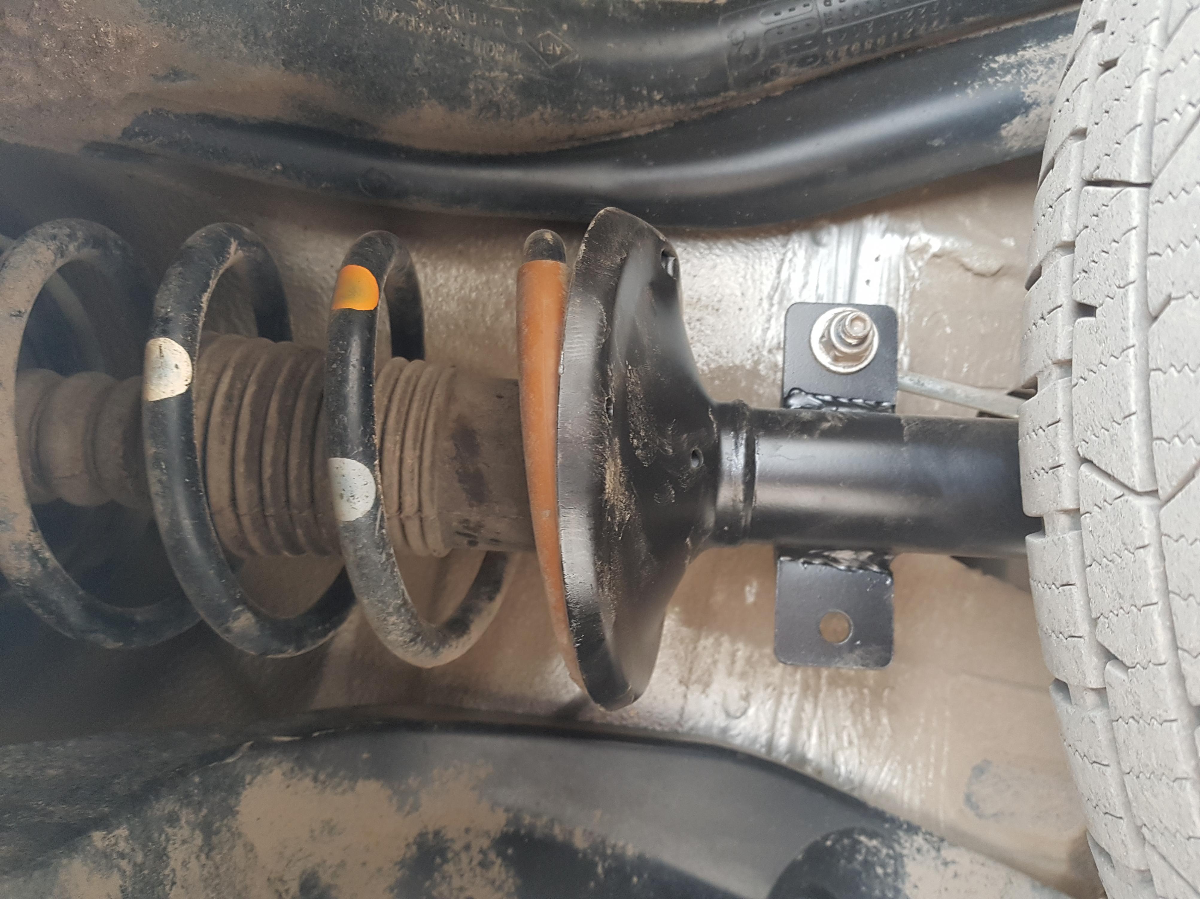

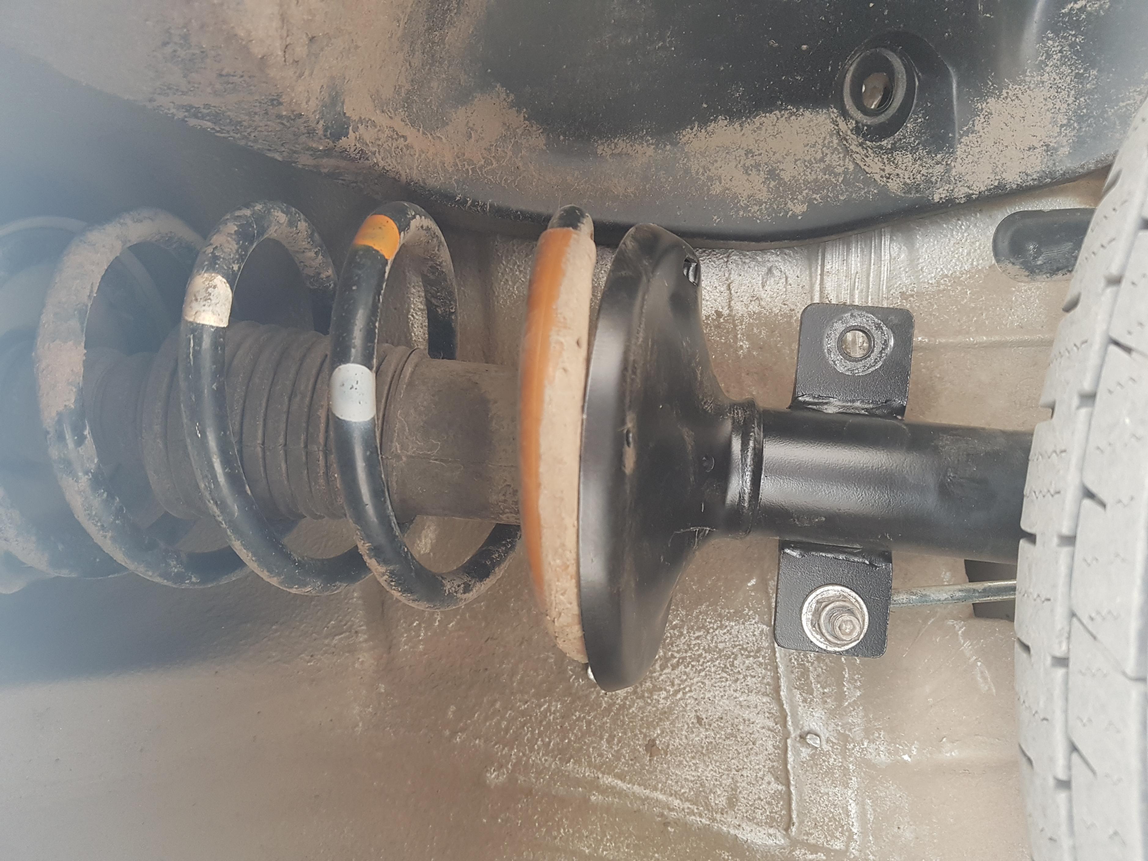

Поставил обратно родные просевшие пружины (когда 1.5 года назад снимал от центра ступицы до края арки было 44.5см и снимал пружины без стяжек как перед так и зад болтались, а вот ставить пришлось со стяжками) + матрёшки от Полимер.Новосибирск на 3см. теперь расстояние от центра ступицы до края арки 48.5см, на Фобосах 2.0 было 47см (пробег Фобосов около 20тыс).
Но есть нюанс, проставка из резины(полимерная), и её сплющивает, уже 2 раза подтягивал гайку крепления стойки...
Теперь спереди подвеска снова работает, сзади Фобосы 2.0 отстреливают так что не очень комфортно, и на зад буду ставить родные с проставками на 3см, в общем прямо скажем Фобосы на любителя (по крайней мере версия 2.0 может 1.6 мягче и комфортней, но пробовать уже никакого желания нет).
P.S. Если кто желает по-экспериментировать есть на продажу передние Фобосы в Новосибе

Полиуретан достаточно мягкий материал. Не раздавит его за полгода? Не придется с развал/схождение не вылазить?
Читал эту ветку, жалоб на эти проставки не видел, так что поживём увидим, через пол годика отпишусь, если какие-то критичные проблемы возникнут.
Ох, да это же мой случай. Поставил на зад Fobos30988, а старые по глупости выкинул. Пожалел уже сто раз, потому что фобосы выстреливают так на 2.0, что у меня задних пассажиров подкидывает на лежачих.
Машина стала прыгучей как козел. Думал, что со временем они мягче станут (пружины), но прошел год и ничего не изменилось...

подскажите по фото правильно ли стоит у меня пружина ? прикладываю 2 фото , задних.
ID:	122758   Нажмите на изображение для увеличения
