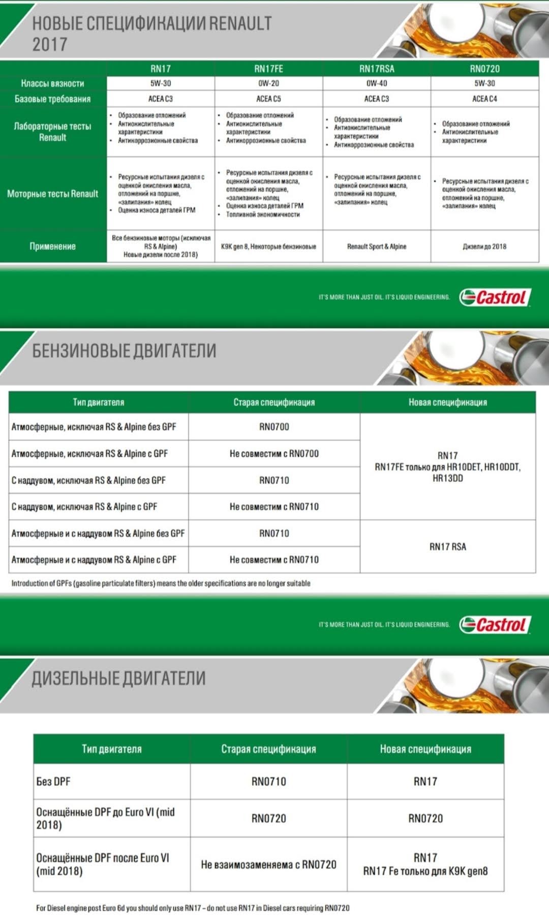

Проще говоря, лучше придерживаться стандарта RN 0720
Новые стандарты Рено в таблице, дизель в России старый ещё ставят, и типа нынешний стандарт RN17 для авто с 19-го года. Но как видим тот же Эльф С4 уровня С3. И Рено Россия по ходу не стали заморачиваться и влупили С3. Хотя стандарт RN0720 что был ранее, не взаимозаменяем на RN17.
Так же реношный стандарт покрывает стандарт АСЕА, но не наоборот.

Сообщение от hesburger
Его не сильно просто найти, стоит оно дороже С3, и смысла в нем особого нет.
Ну вот я то же придерживался RN0720 а это по ACEA C4 получается. Ну по крайней мере у масле которые имеют допуск RN0720 обычно пишут С4. Поэтому искал с этим допуском.
Но для меня не совсем понятно почему Рено пошли на смягчения стандарта с С4 на С3. Или это только в России?

Сообщение от mik1982 Посмотреть сообщение
В Европе К9К G8 и вовсе С5. Который с 2019-го пошел. У меня ещё 2018-го, льют до сих пор RN0720. На примере Эльфа. С4 уровня С3. Но стандарт RN
