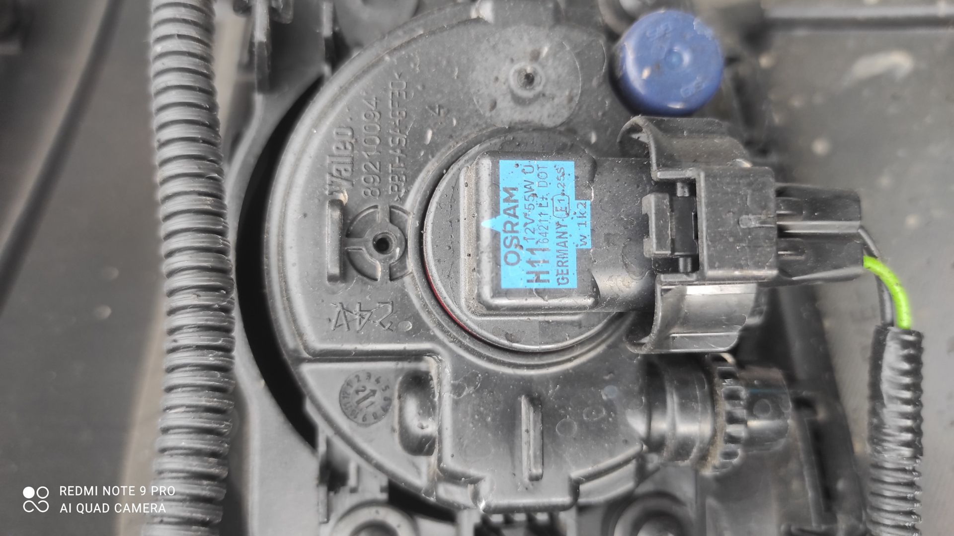

Там лампы Н16 мощностью всего 19 Вт.

У меня 55Вт,но ставились как допы.
Это вам так сказали (чтоб денежку срубить с вас ) , у нас с завода такие стоят

у нас ставились два типа противотуманок с лампами Н11(55вт) и Н16(19вт).
Первые шли со стеклами , вторые с пластиком (вместо стекла), установка
Н11 в фару с пластиком приводила к лучшему освещению , но и к быстрому помутнению стекла. А с родной Н16 от нее ни какого толку.

за всех не скажу, проверил по запчастям, у меня Н16 19ватт стеклышки пластиковые(поменять на 55ватт уже не катит), машина 12.2020года.
