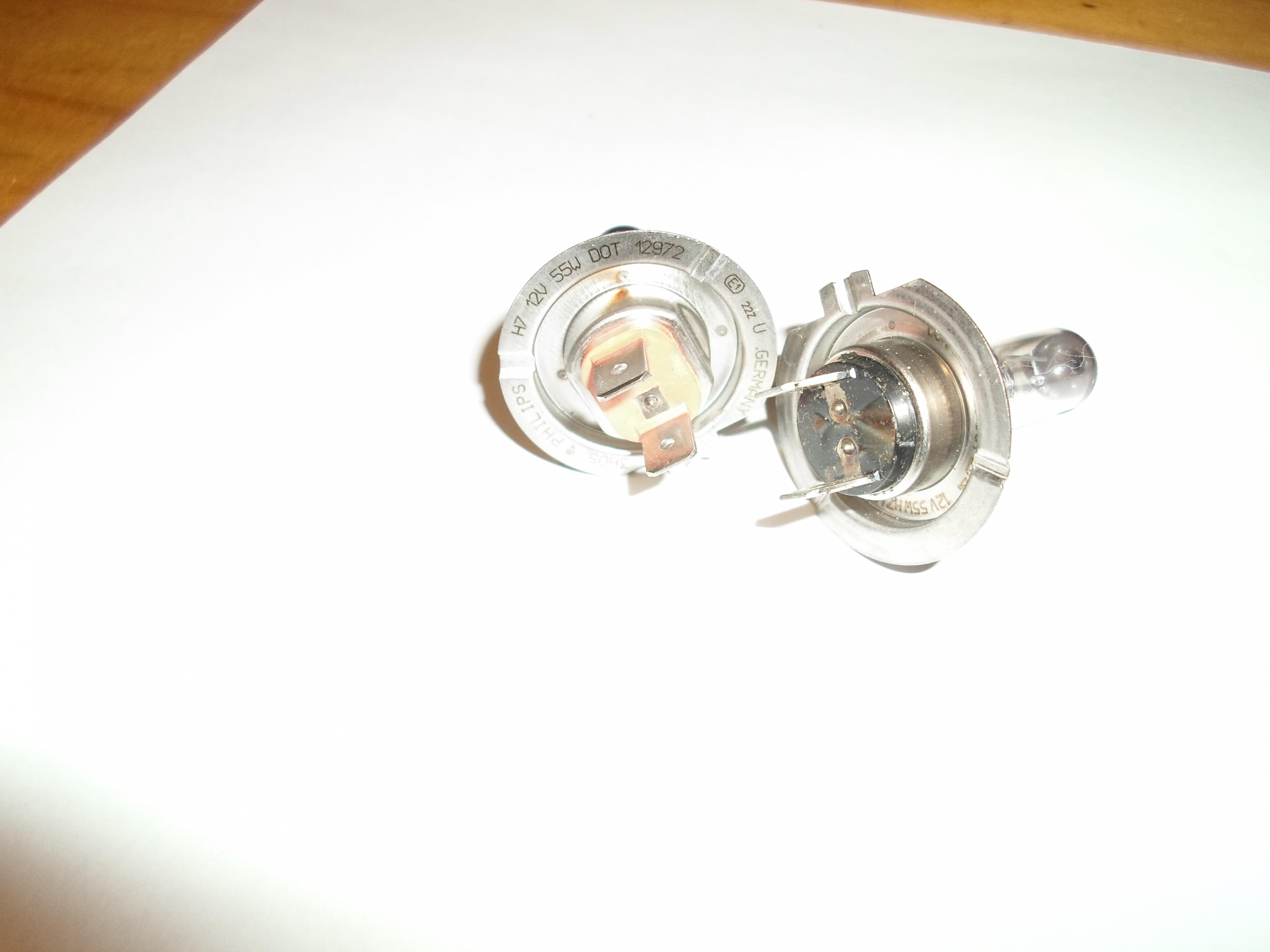

На 13 000 перегорели обе одновременно. При вскрытии обнаружилось, что одна стоит Филипс,вторая-Осрам. Машина бывала на ТО у ОД. Самое интересное-на одной из ламп обнаружились следы эл. дуги,причем не между разъемами, а в стороны . Попробую вставить фото. Предохранитель целый,новые лампы после замены заработали без проблем.

На моей правой сгоревшей Osram NBU аналогичные следы. Проработала совсем мало, но, судя по симптомам, не ее вина. Подогнул клеммы, поставил новую...
