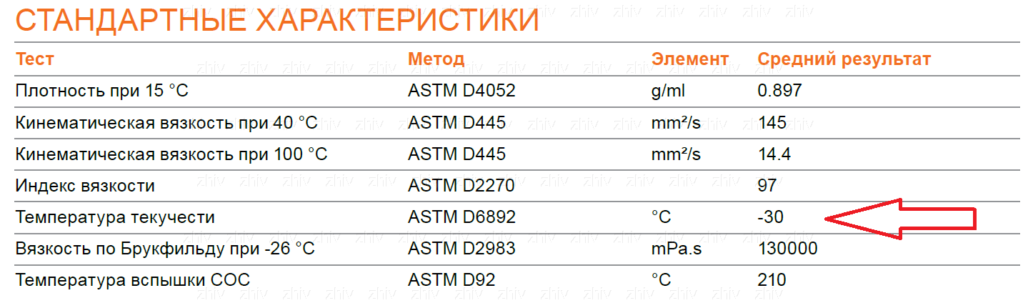

Минеральное масло состоит из парафиновых базовых масел и избранных серно-фосфорных присадок. Специальная присадка, повышающая характеристики трения, придает этому маслу качества, необходимые для использования в дифференциалах с механизмом самоблокировки.
http://kupiwolf.ru/media/productfile...5064545_lr.pdf
Зимой после -30°С лучше не ездить.

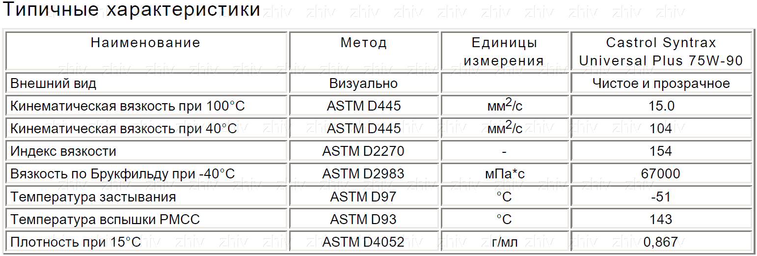

А почему не CASTROL SYNTRAX UNIVERSAL PLUS 75W-90 ?
https://www.autodoc.ru/part/castrol--4026/154fb4/

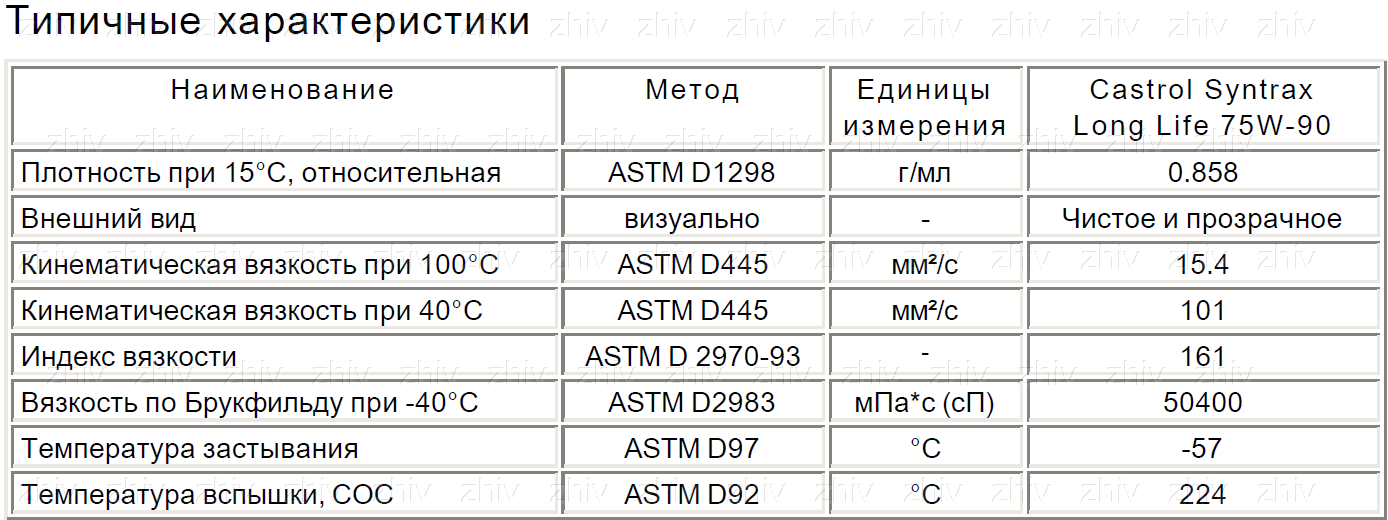

Несте подешевле будет, на 100 р.) Кастрол никогда не пользовал.
Вот такое на эмексе нашел Syntrax Longlife 75W-90
Соответствует GL-5 что в эти агрегаты и требуется. Если верить протоколу ойклаба, то температура застывания -54

Сообщение от BorisNSK
Да, Вы правы Syntrax Longlife 75W-90 будет лучше по низкотемпературным показателям.
