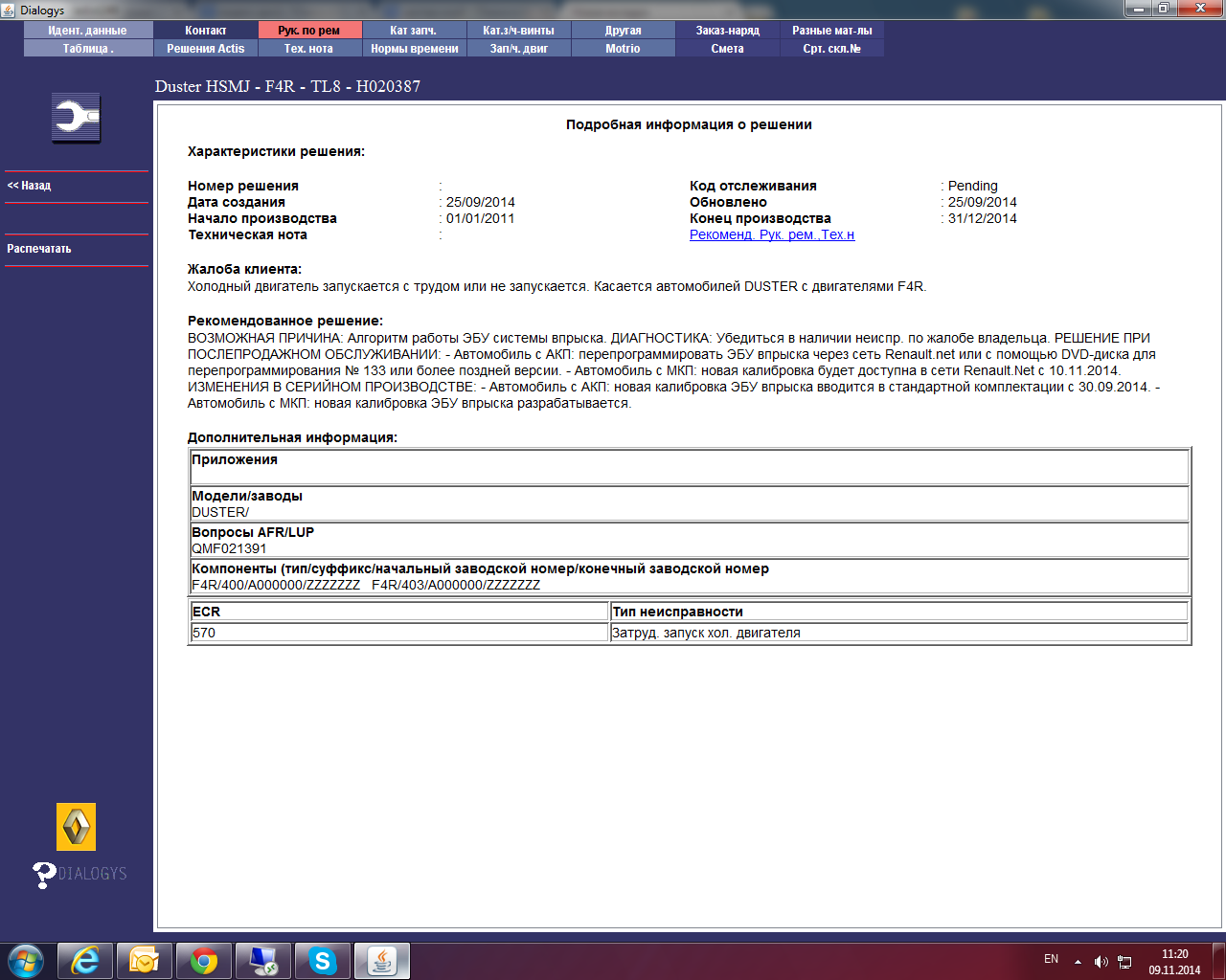

Обслужив не один десяток DUSTERов, могу назвать причины неустойчивого запуска ДВС в холодуню погоду:
Не корректное программное обеспечение ЭБУ двигателя. (КАСАЕТСЯ F4R 400/ 401/404)
Данная проблема официально признана заводом, и имеет вид "технического решения".
Суть решения: обновление ПО ЭБУ двигателя (ЭБУ впрыска).
Техрешением, по философии обслуживания Renault, должны руководствоваться дилеры в первую очередь. Тем не менее, специальной «НОТЫ» выпущено не было. И это означает, что применение данного техрешения формально не обязательно, и применяется лишь при наличии проблемы с запуском у конкретного авто, и которая должна быть подтверждена фактически (об этом говориться в тексте решения). Принцип: «нет проявления проблемы – нет ремонта» используется некоторыми ОД. Что с этим делать и как бороться, выходит за рамки технического повествования. Большинство же остальных дилеров предпочитают выполнять обновление ПО превентивно, не желая трепать нервы и тратить время.
Что, и в какую сторону изменили заводские настройщики для устранения плохого запуска сказать невозможно. Может быть, изменения коснулись только состава смеси при около-нулевой температуре (видно в спец. программах-редакторах прошивок), возможно изменения и в самой управляющей программе. Суть не в этом. Суть в том, что
подавляющему большинству авто, обновление ПО помогает без каких-либо дополнительных мер.

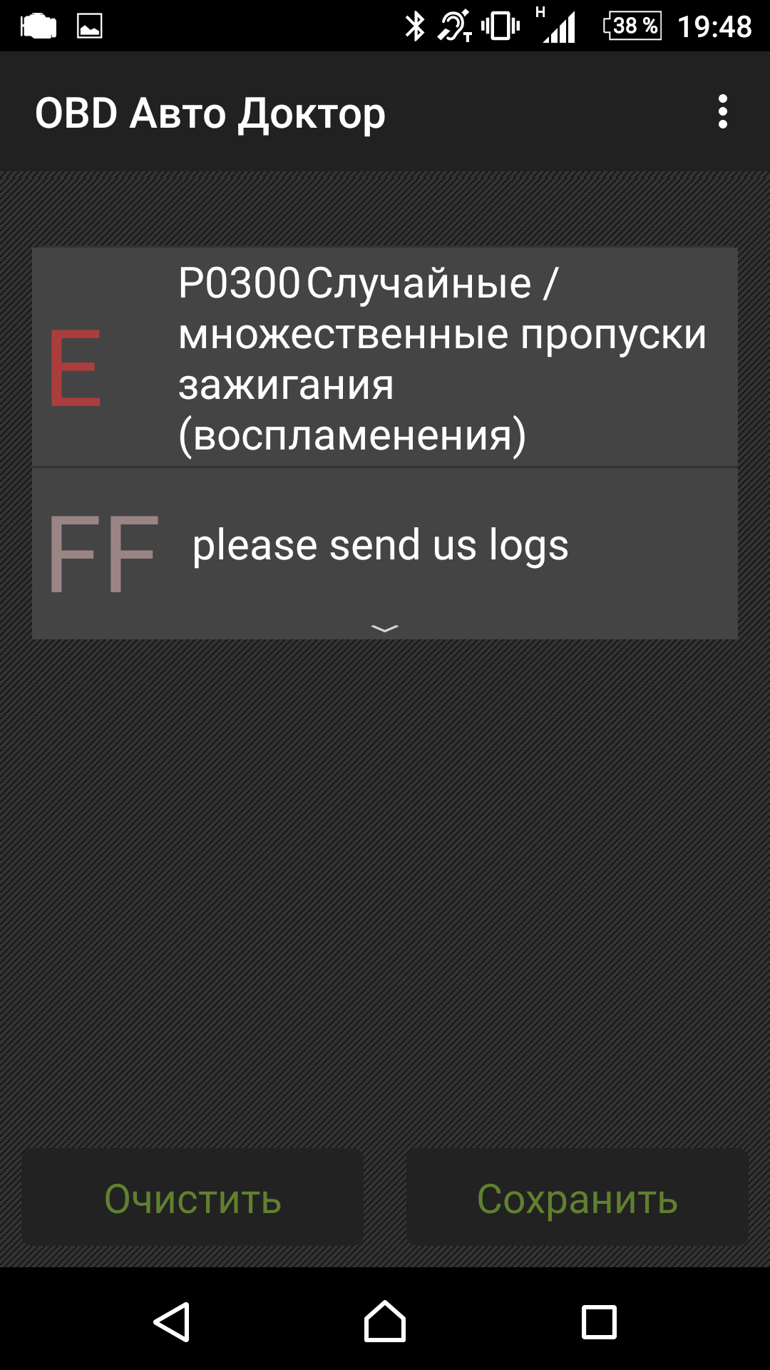

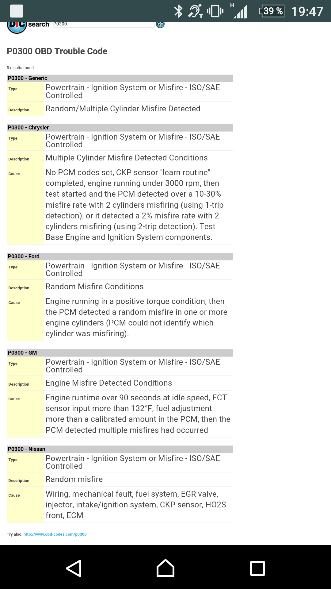

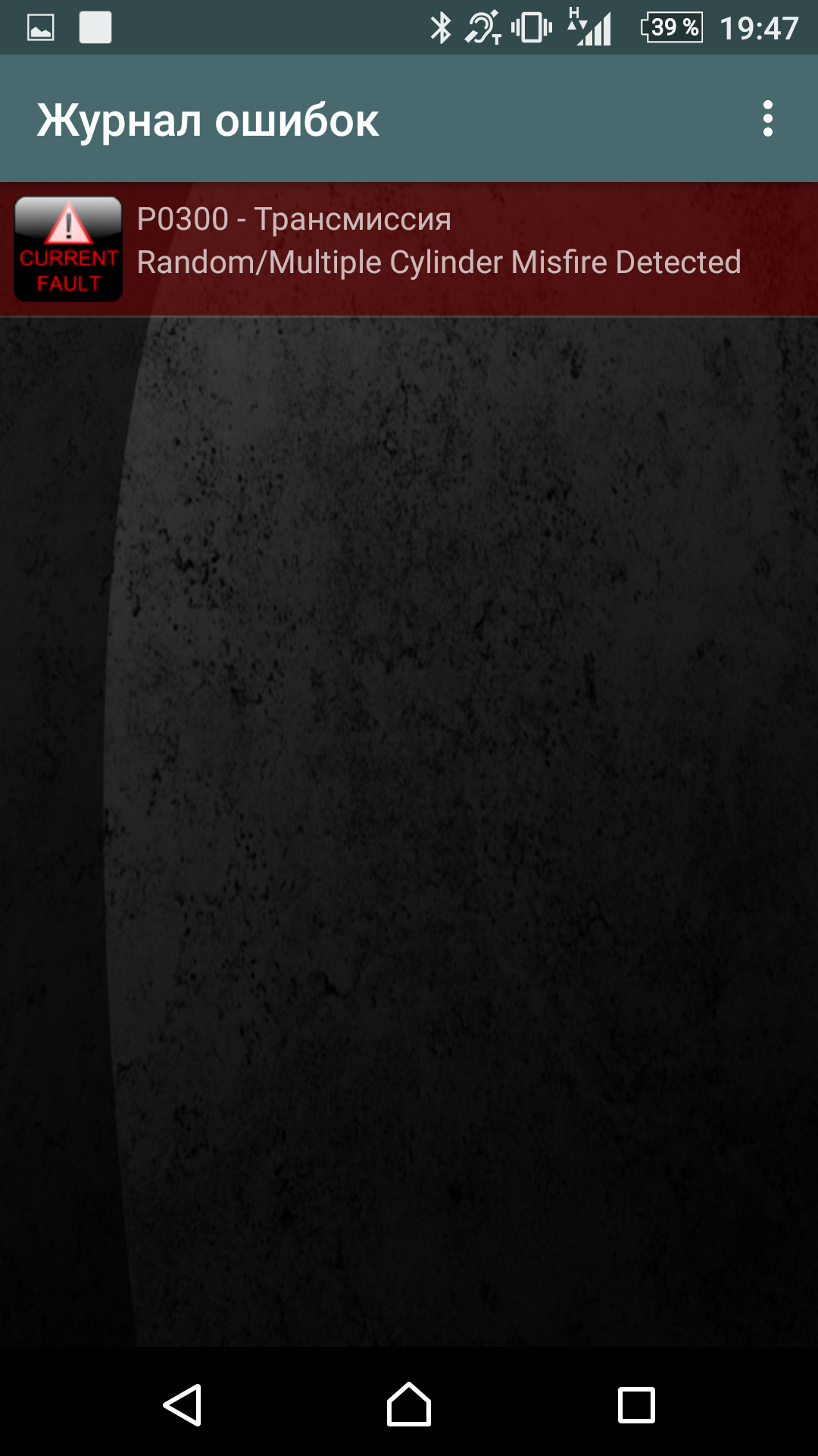

При плохом запуске сейчас, провел диагностику.
Первые снимки Torque. Последняя Обд доктор.
Renault Duster 2014. 2.0L. 4x2. АКПП. Expression. (магнитола - прош. 2030. одометр - прош. 011622)
