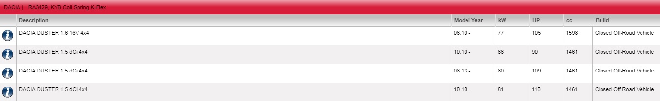

Сообщение от alxdef Посмотреть сообщение
Кстати, теперь там указаны пружины, подходящие для всех комплектаций: https://kyb.ru/support/online-catalo...t&model=Duster.
Эти пружины и раньше выпускались. Смотреть надо через этот каталог.
В официальном каталоге вообще не существует двухлитрового Дастера.

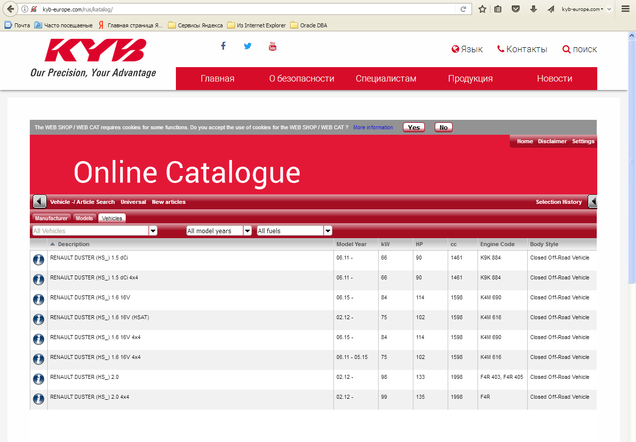

Я выбрал русский язык и запросил по своему вину - всё нашлось, и 2л дастер там ЕСТЬ)))

Сообщение от bubba Посмотреть сообщение
Для 2л каталог выдаёт лишь опоры, пыльник и задние амортизаторы.

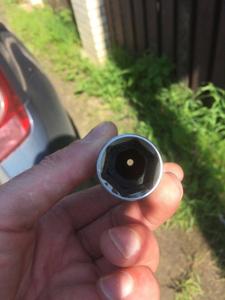

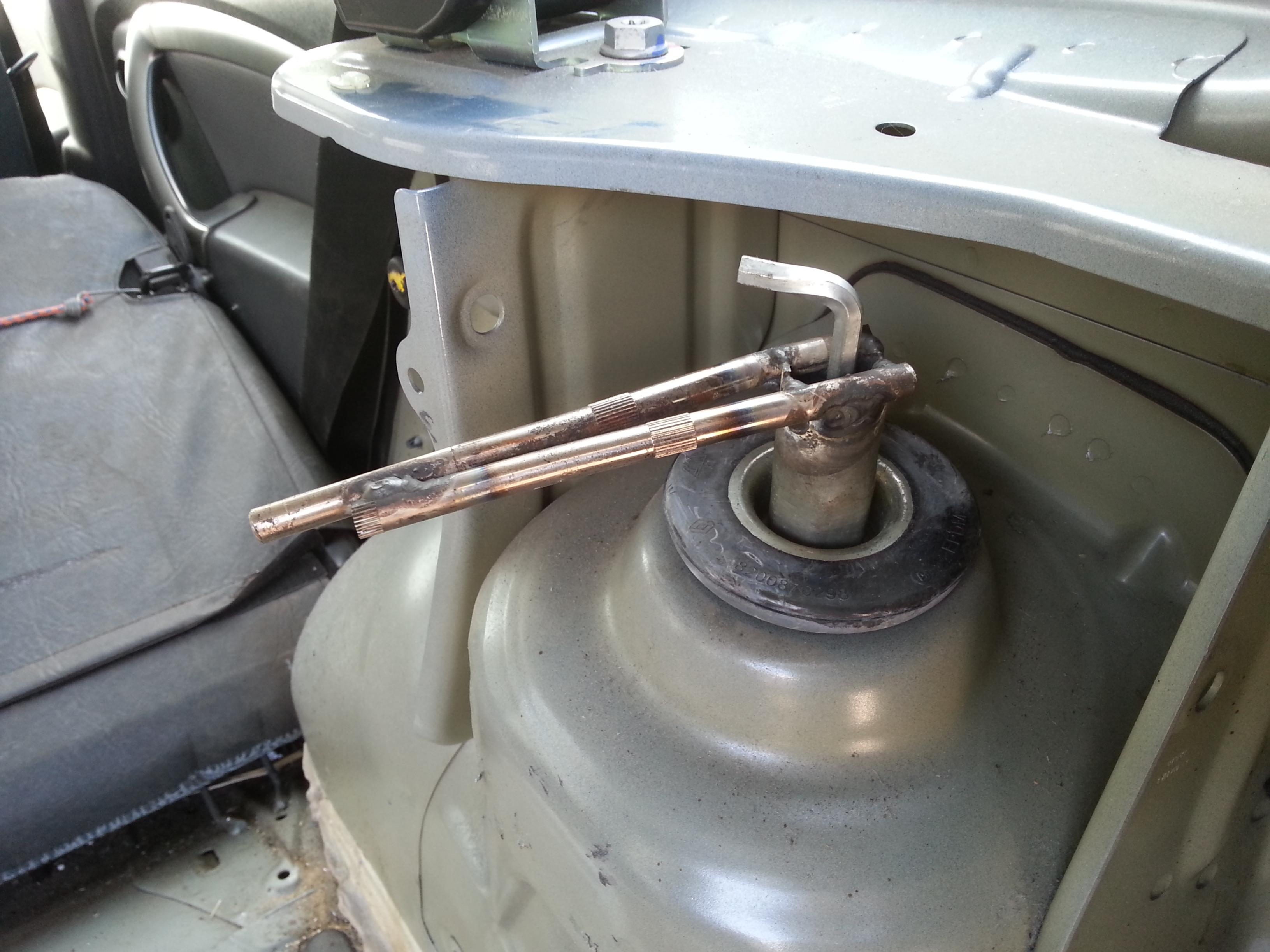

В субботу заменил задние амортизаторы, машинку не узнать, как новая стала.
Пробег 75 тыс. Амортизаторы сам убил, год назад 11 мешков картошки перевёз. Сначала они начали потеть, потом подтекать, а с месяц назад перестали работать, любая кочка вызывала дикую вибрацию задней части машины, при откручивании гайки штока, шток под своим весом упал внутрь амортизатора, хотя при попытке прокачать чувствовалось масло.
Амортизаторы купил оригиналы за 3609 руб штука. Посмотрим сколько отходят. Ключ для гайки штока сделал из свечного ключа, отрезав лишнее и приварив ручку
Как-то так, мне нравится.

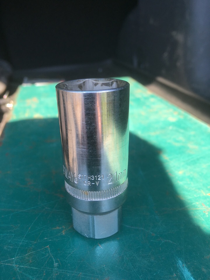

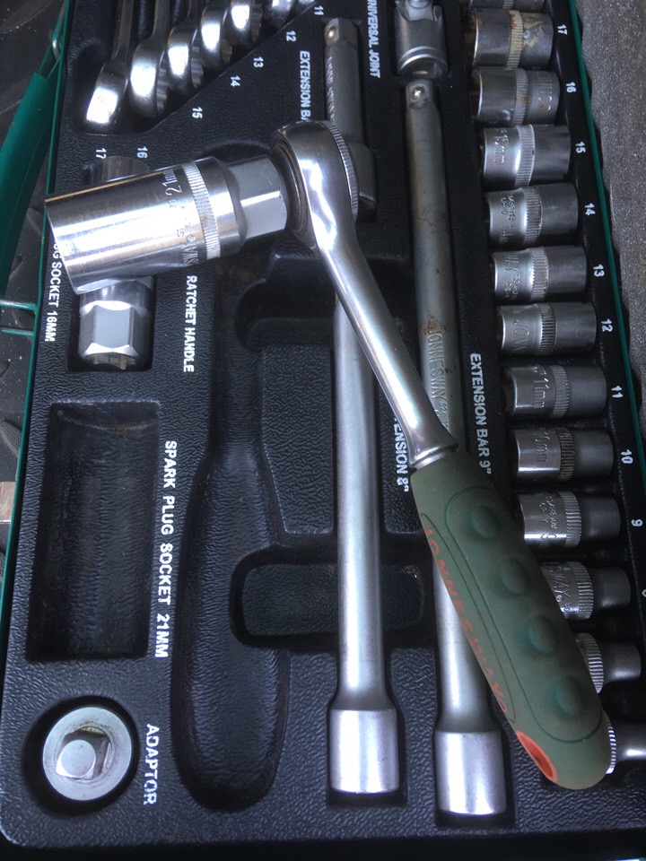

Сообщение от dimaxa Посмотреть сообщение
В Ключ для гайки штока сделал из свечного ключа, отрезав лишнее и приварив ручку
Не у всех есть сварка. 8074206 - головка Force на 21 под квадрат и рожковый ключ. 110 рублей.
При замене пользовался свечной головкой из набора

Форсовская тоже так называется. одно и то же

Да я больше для наглядности запостил)
