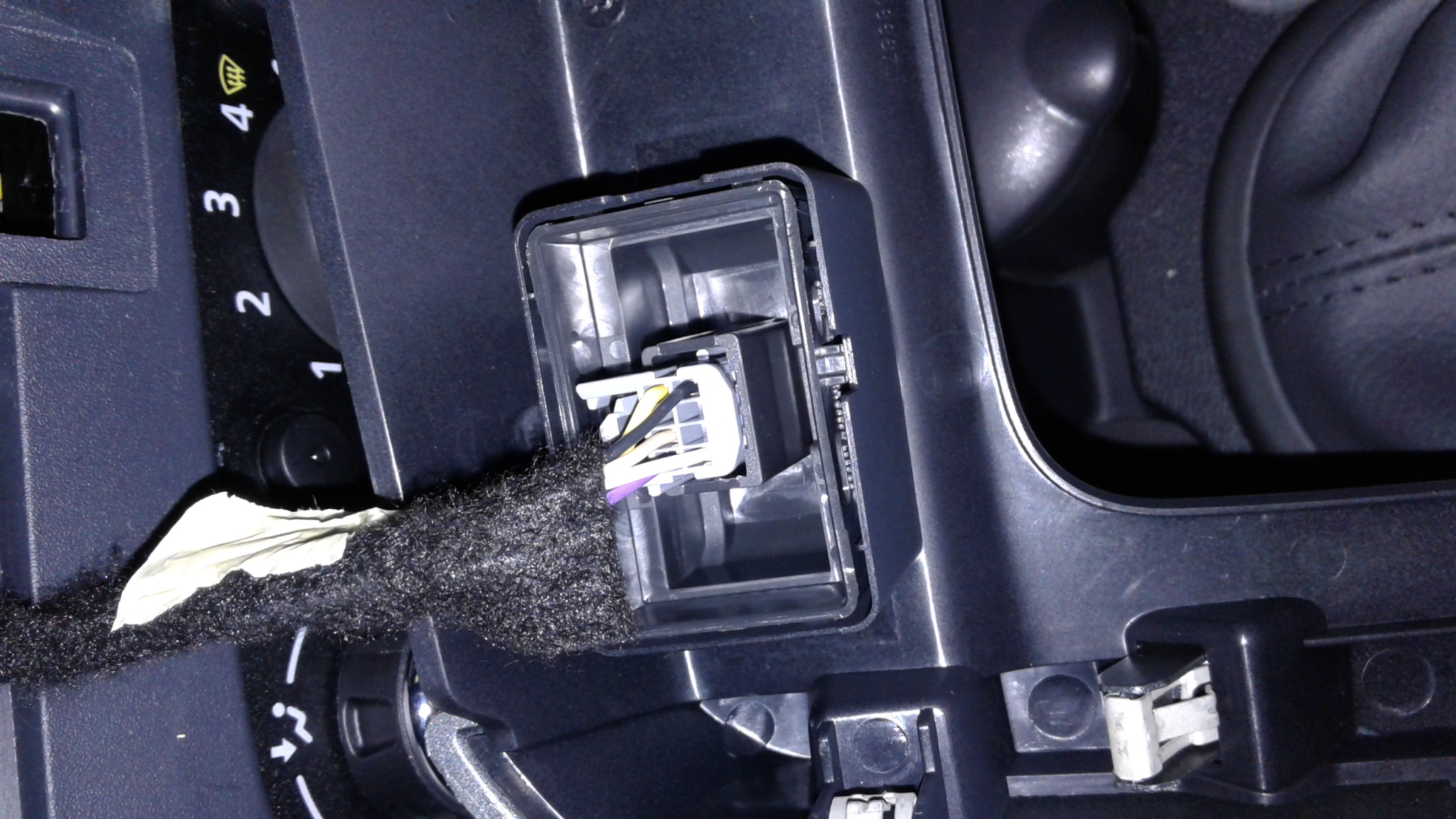

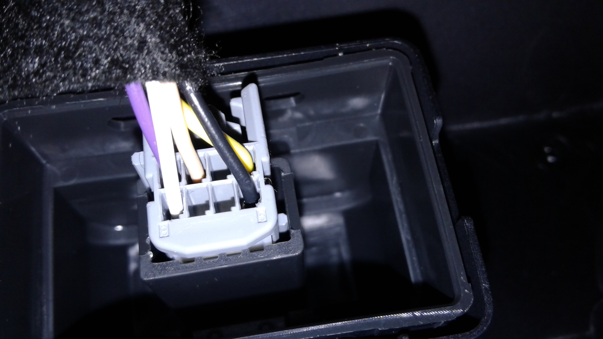

Добрый день, подскажите сегодня разобрал центральную панель,провода в заглушеке присутствуют под кнопку КК .,что еще смотреть ,чтобы установить КК. ДИЗЕЛЬ ноября 2017.

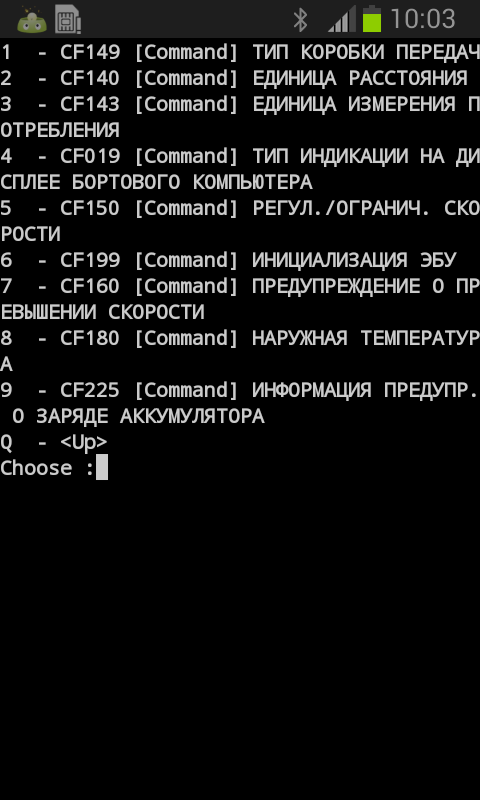

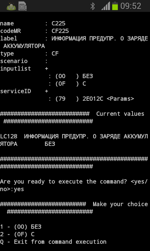

После сканирования через андроид приборной панели имеется командная строка
CF225 ИНФОРМАЦИЯ ПРЕДУПР. О ЗАРЯДЕ АККУМУЛЯТОРА
Может кто прокомментировать что это даст. Опасаюсь пробовать включить.

Вопрос был такой: "Кто может прокомментировать эту командную строку".
