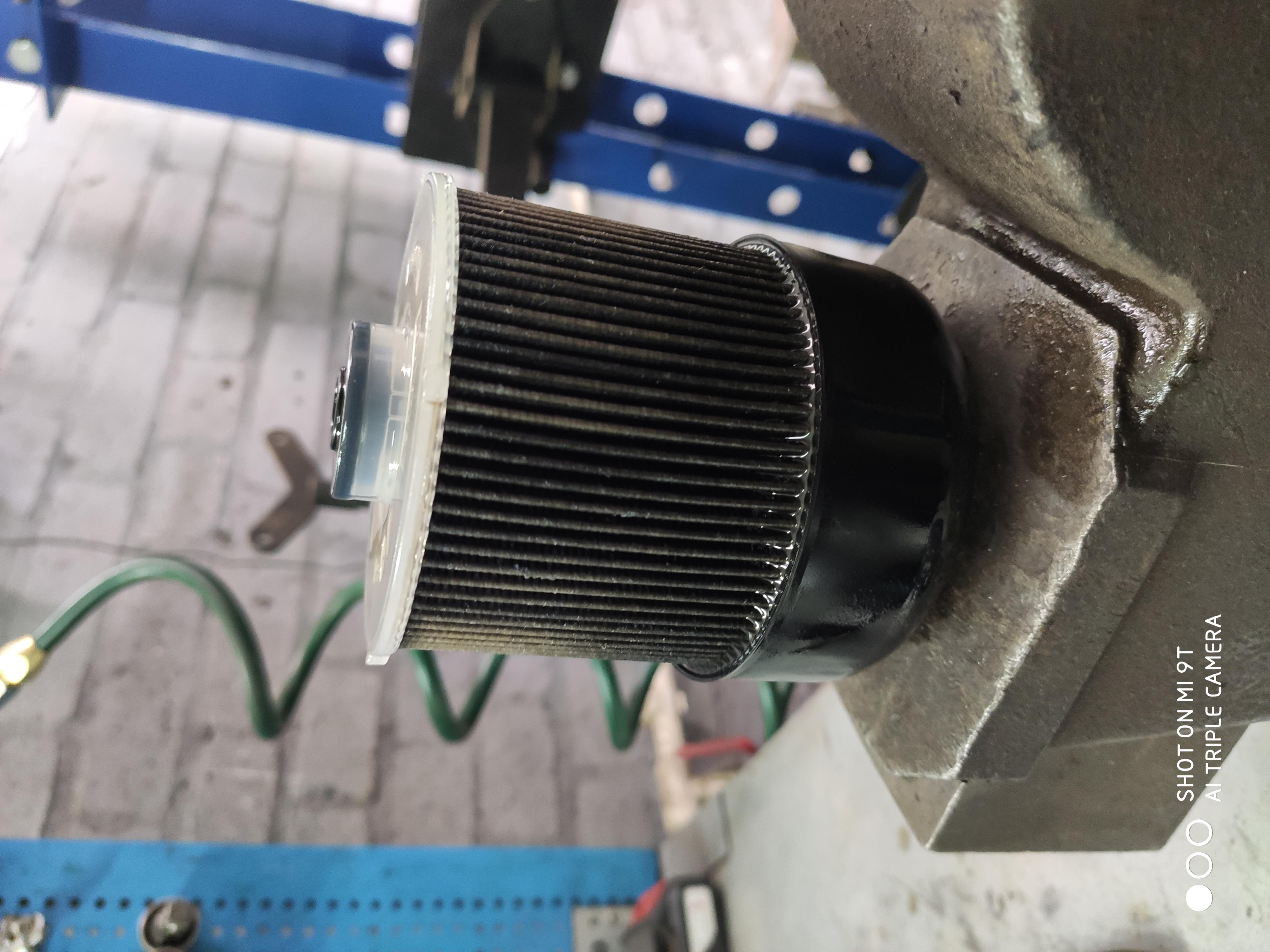

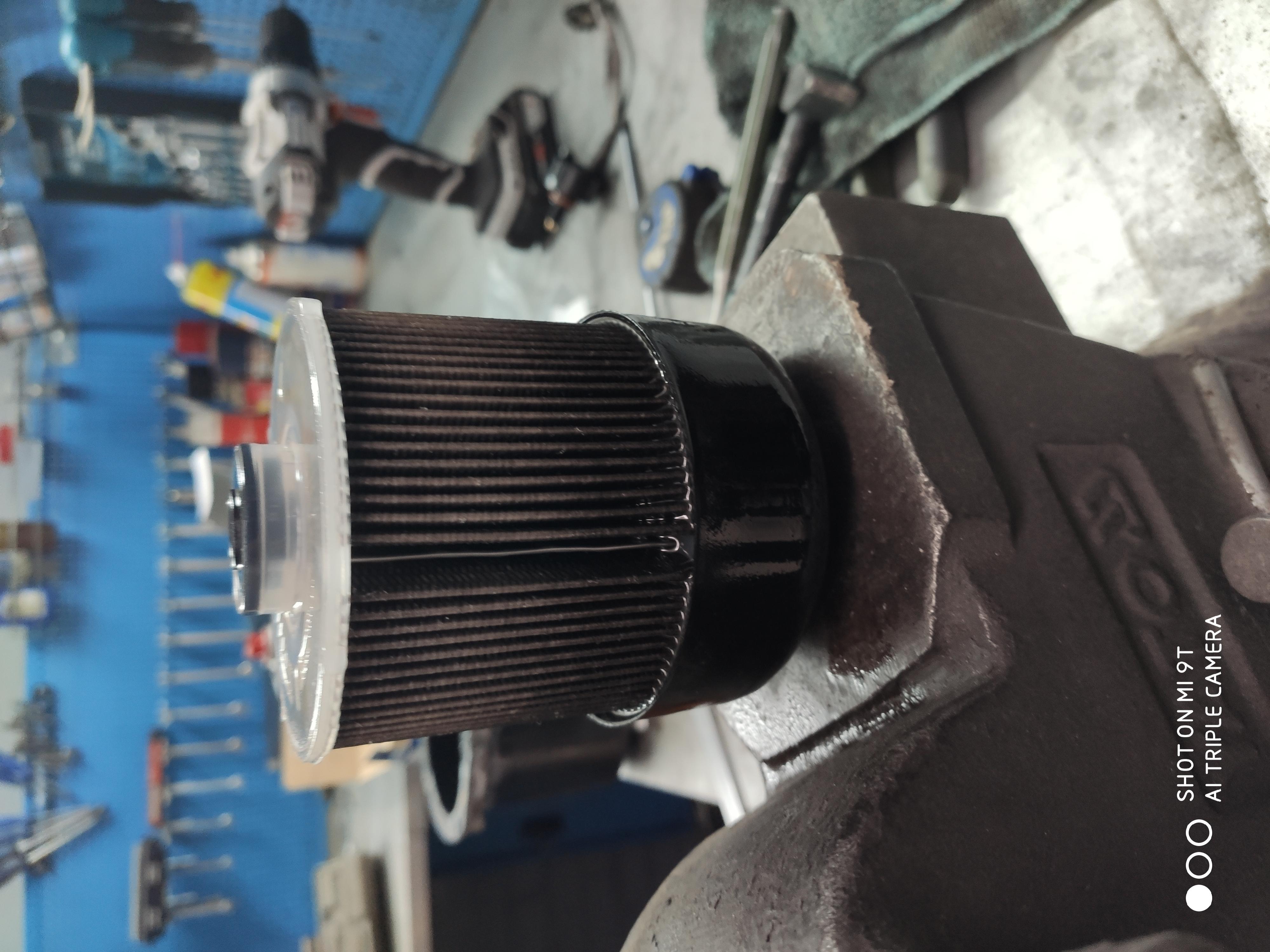

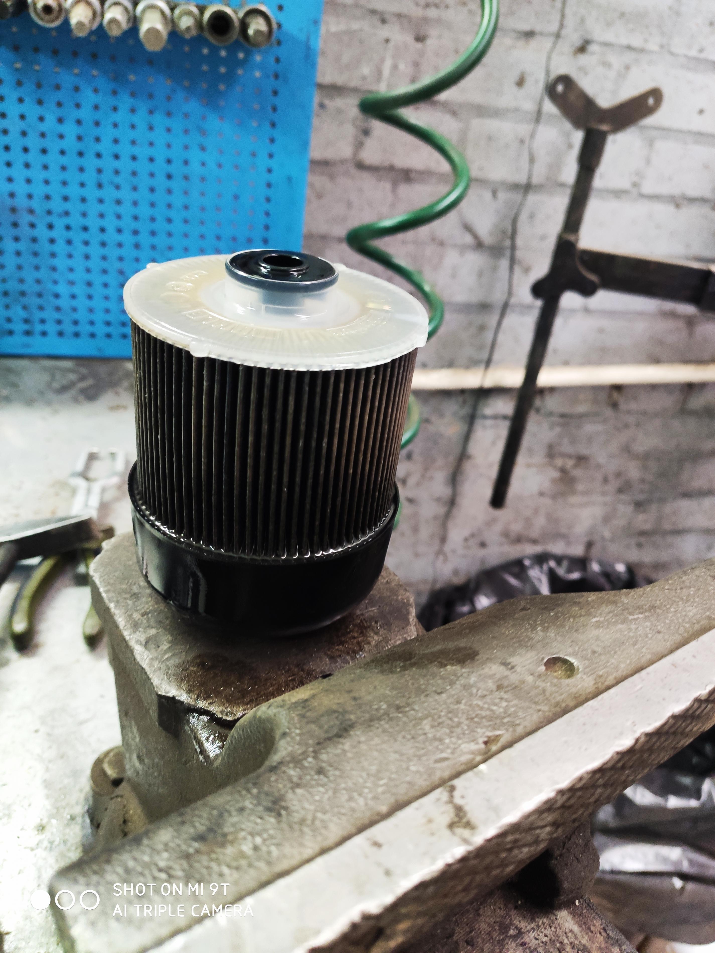

И всё таки 25 на одном картридже даже на Лукойл/Роснефть 90/10% это перебор, первый раз на 20ти фильтр выглядел поприличней

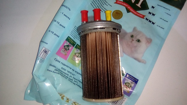

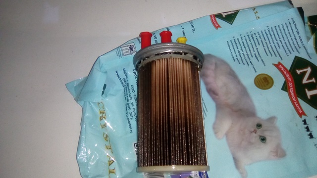

Это не те заправки у меня 90% РосТнефть после 44 картридж еще столько же прошел бы, правда фото в теме про дорестайл. Менял на 44205
