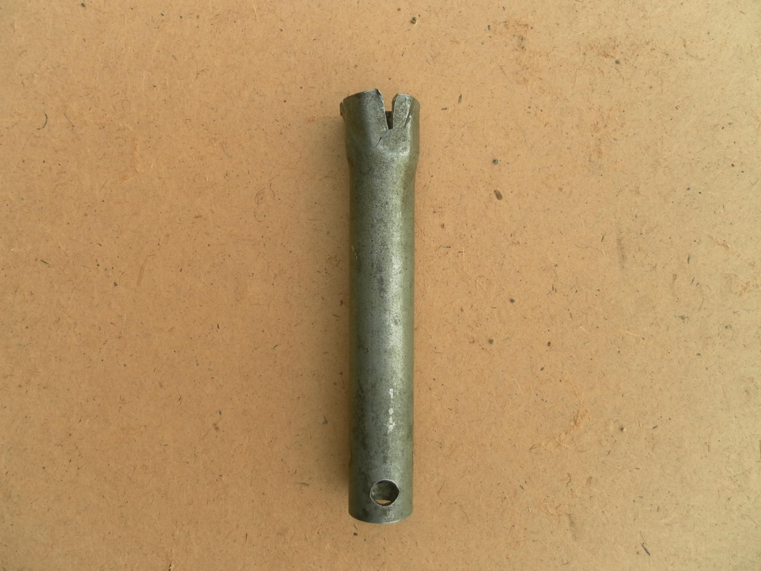

Сегодня проверял масло в коробке, уровень в норме.Откручивал пробку вот таким ключом(фото),сделал его ранее для откручивания пробки на раздатке которая не-как не хотела отвинчиваться.(пробовал и пассатижами, но побоялся свернуть барашек)Это свечной ключ,который надпилил ножовкой и зубилом развалил распил.Получился вот такой ключ для откручивания и закручивания капроновых пробок.
