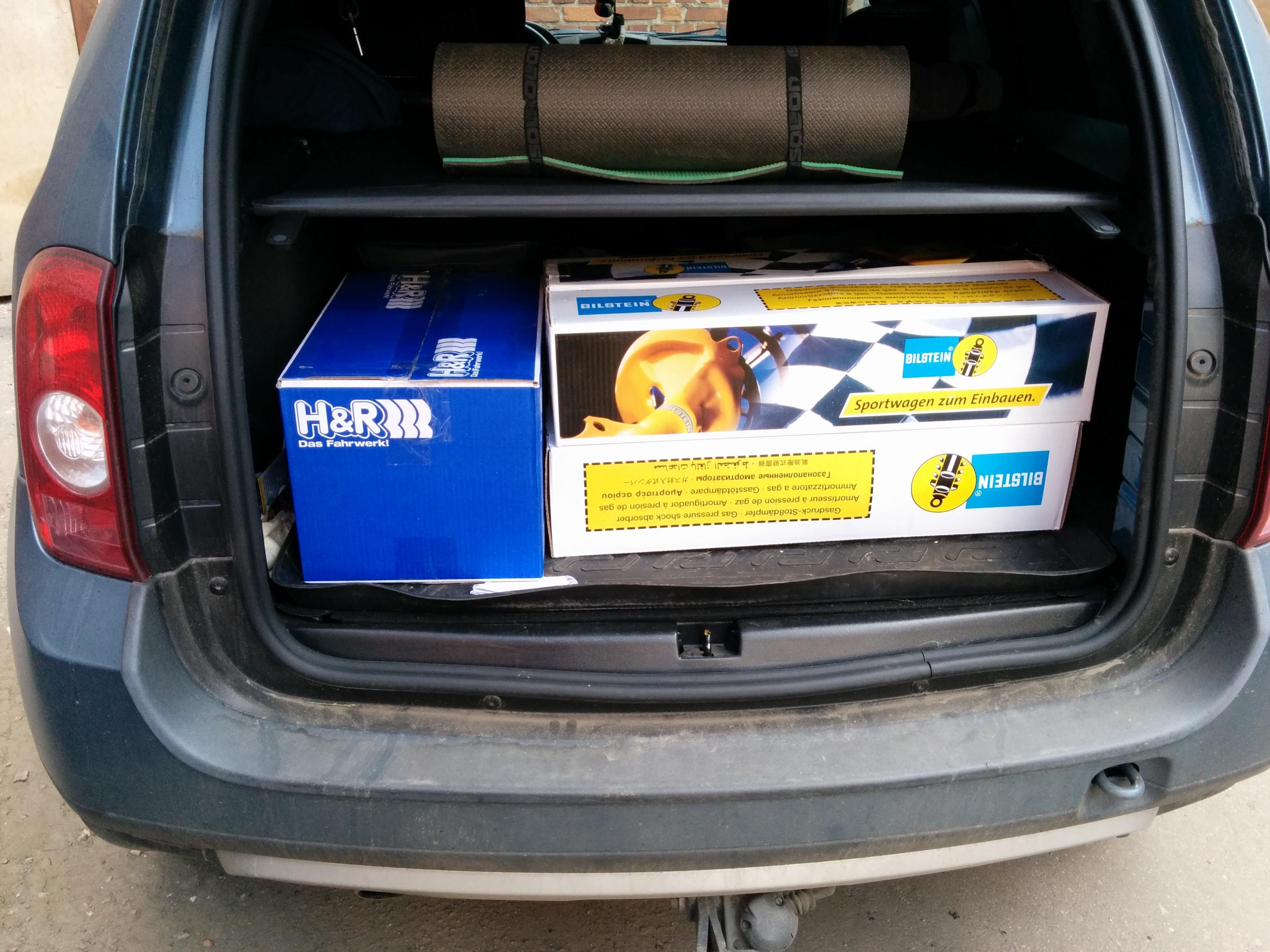

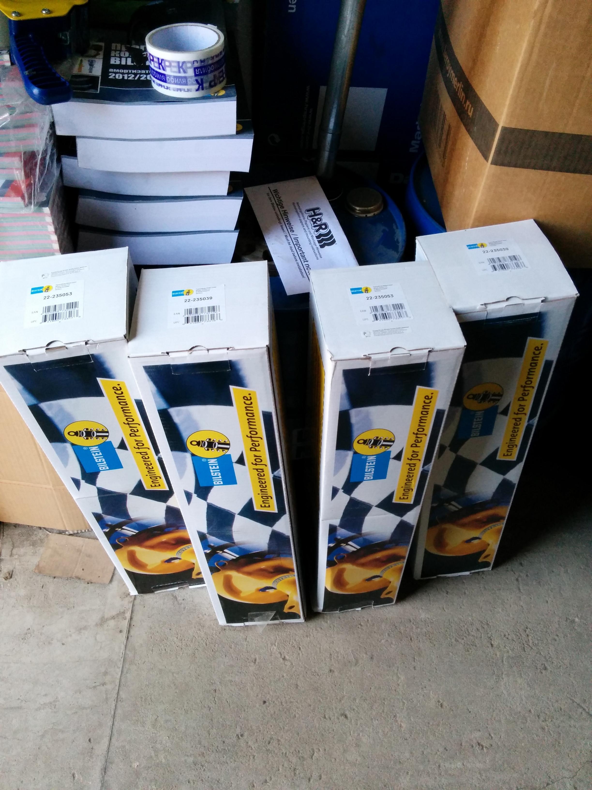

Автомобиль: Минеральный бык
По умолчанию Re: Амортизаторы
А вот и они...
