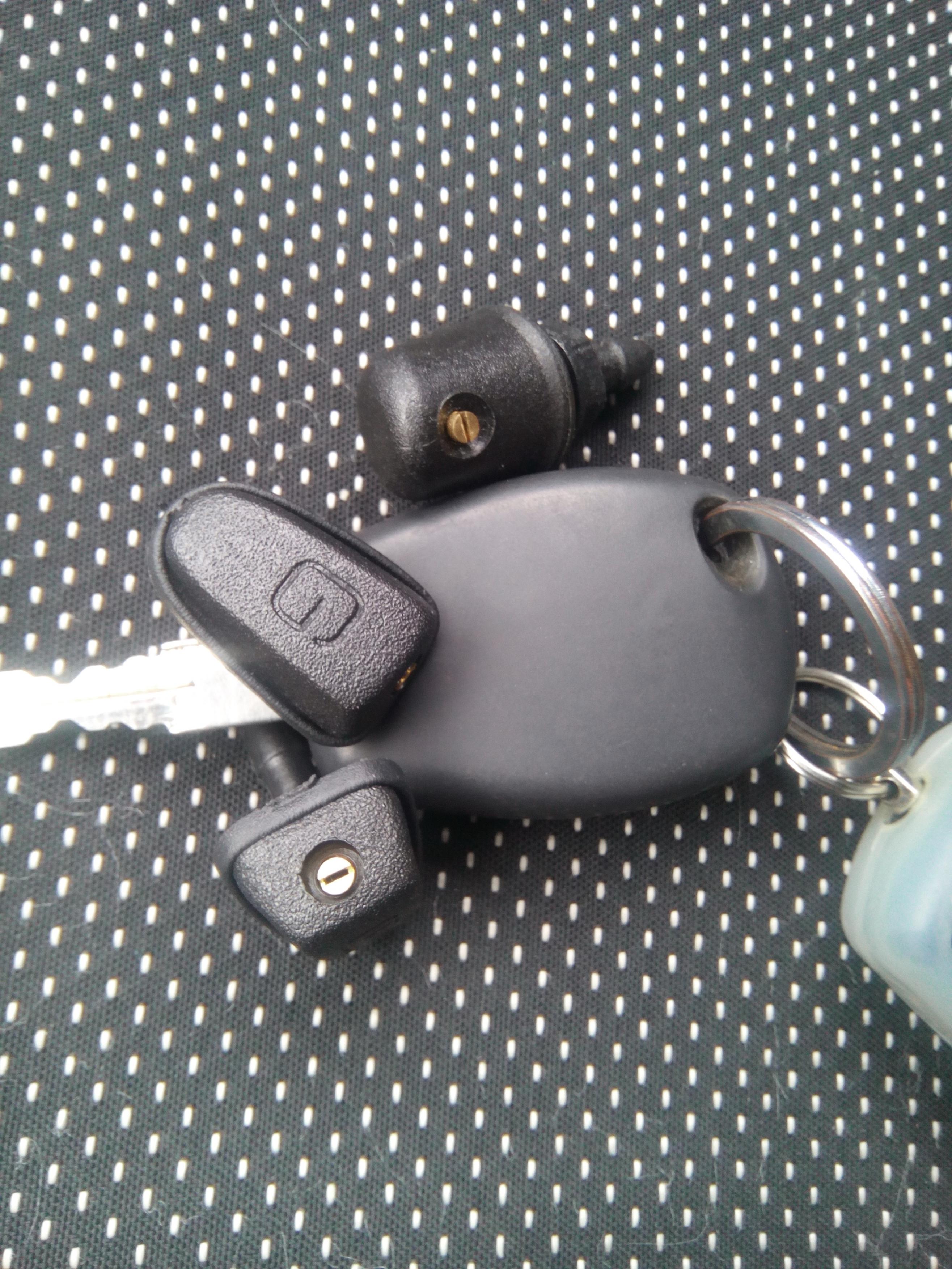

Прикупил случайно от такие нонейм веерные форсы. Гугл рассказал что это украинский производитель G-force. Каталожный номер в наших магазах не бьётся. В разных магазах стоят по 30-40 руб за шт. Сцут неплохо, имеют резиновую прокладку. Заднюю пока не думал как приколхозить. Ссылка на хохлов: https://detali.zp.ua/catalog/89928-z...telja_veernyj/
Фото:
