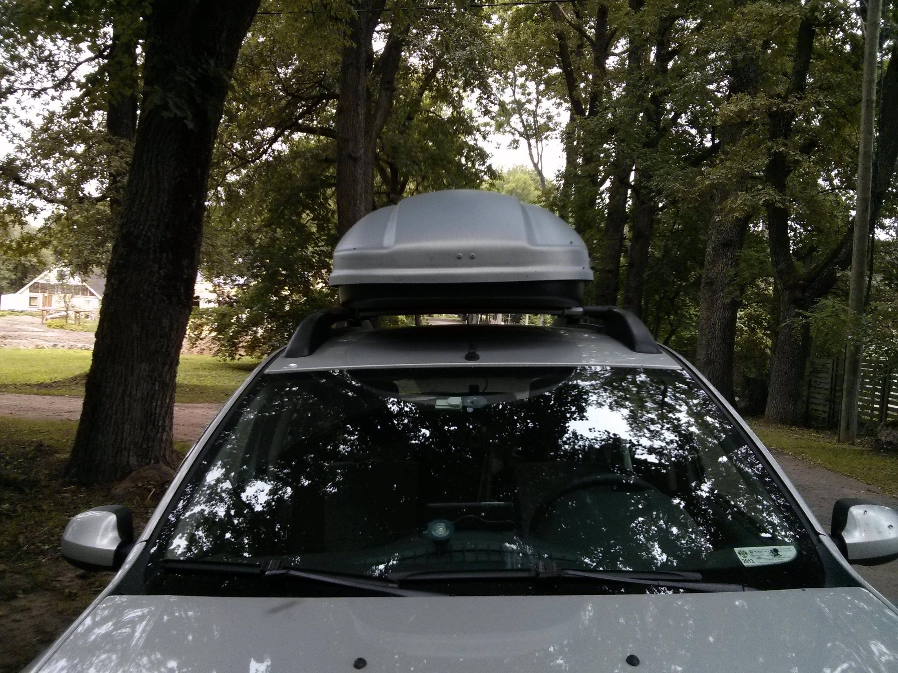

Кому интересно, вот фотка с боксом Thule OCEAN 780 бокс сдвинут максимально назад.
Видно, что можно поставить более длинный бокс!
Вот так выглядит багажник с дугами 135 см, остаётся ещё место с каждой стороны для велобагажника.
А вот , торчящие поперечины , Вам самому ту как ,нравятся.Возможно цена устраивает,тода и понятно. Все ж лучше аэродинамические ,красота и ничего не торчит с боков.

Дело в том, что у меня весь крепёж под такой профиль (специальные стропы с трещёкой, велобагажник), на аэродинамический поставить его не возможно. А ширина такая, я писал выше, для установки велобагажников по бокам от бокса. Велобагажник поставил, даже немного места осталось. Сегодня с велосипедами поеду. Сделаю фото, если не темно будет.

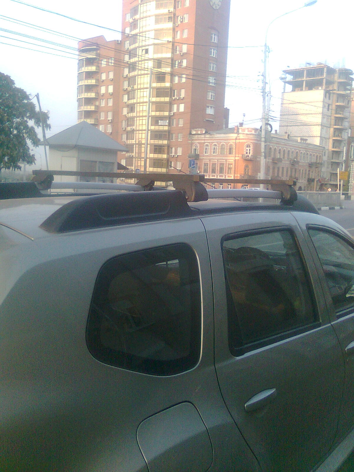

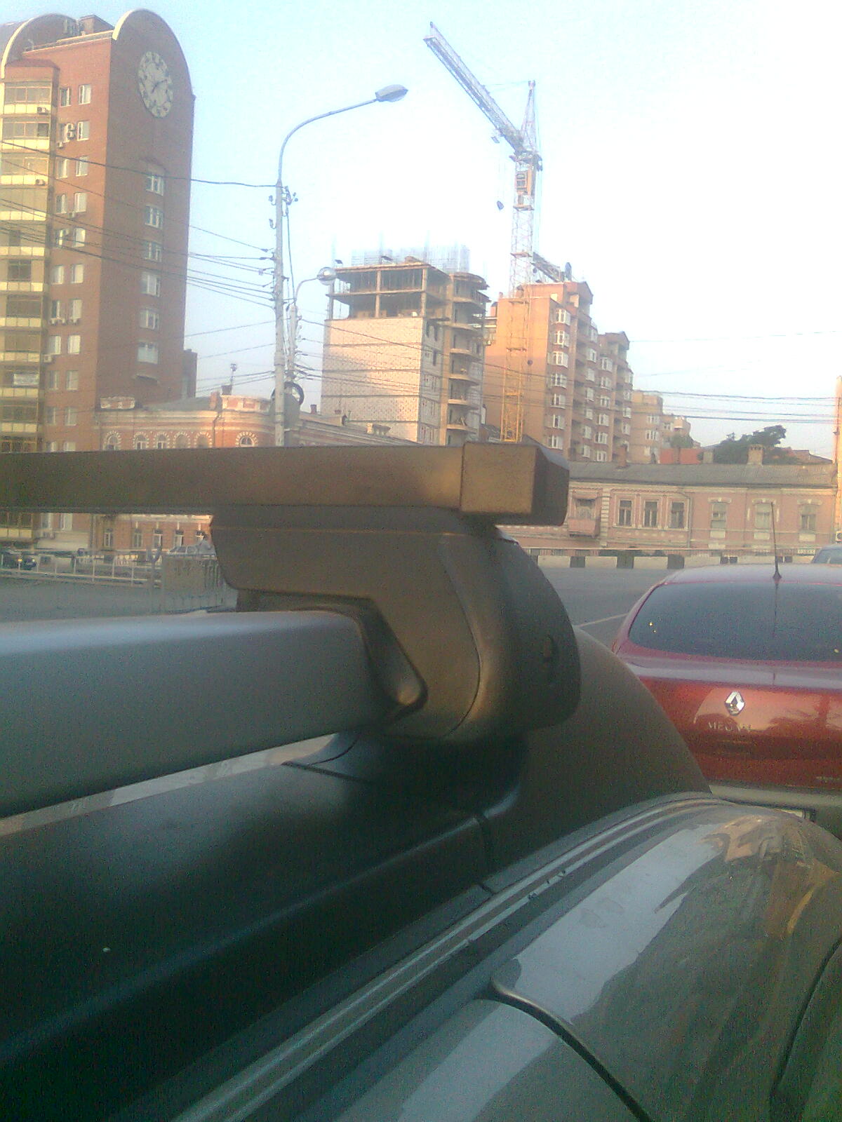

Вот как выглядит багажник, сделанный в Ростове. Длинна поперечин 110 см

у меня такой же, но с поперечинами 130. Правда изготовлен он ну не как не в Р-Д.

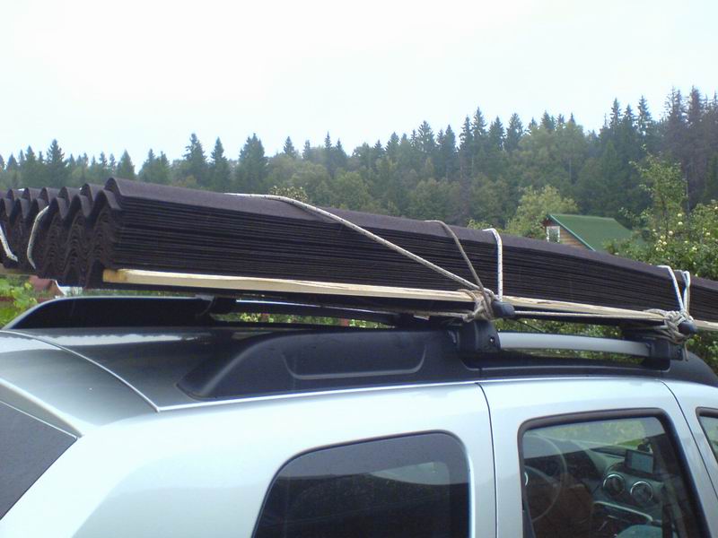

Испытал свой багажник перевозкой 3-х листов шифера. Испытания закончились плачевно. Пока ехал по дорогам вдоль лесопосадок все было хорошо, выехал на открытое место, скорсть 80км, порыв ветра и мой шифер и задняя поперечина багажника оказались на встречной полосе. На мое счастье на встречной полосе никого не было. У меня на машине повреждений тоже нет. Вывод, к выбору багажника нужно подходить ответственно!, не гнатся за дешевизной.

Ну Вы коллега даете!!!! При чем здесь багажник? 80км/ч в.....

Использовал поперечины местного производства, фирма Евродеталь.
