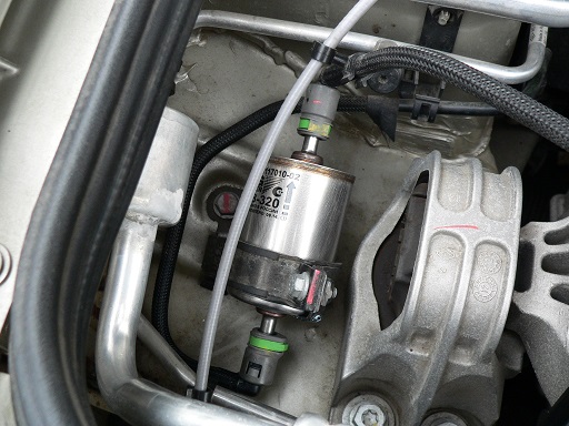

Аналогично с тряпкой поступил,что то на тряпку вытекло немного осталось в пустышке.Поставил фильтр фирмы BIG из нержавейки за 230 руб.Чтоб давление сбросить снимал фишку с бензонасоса.

По умолчанию Re: ВНИМАНИЕ!!! Проблема топливных фильтров на 2.0
Сходил фото сделал.
Про крышку спасибо,будем знать.
