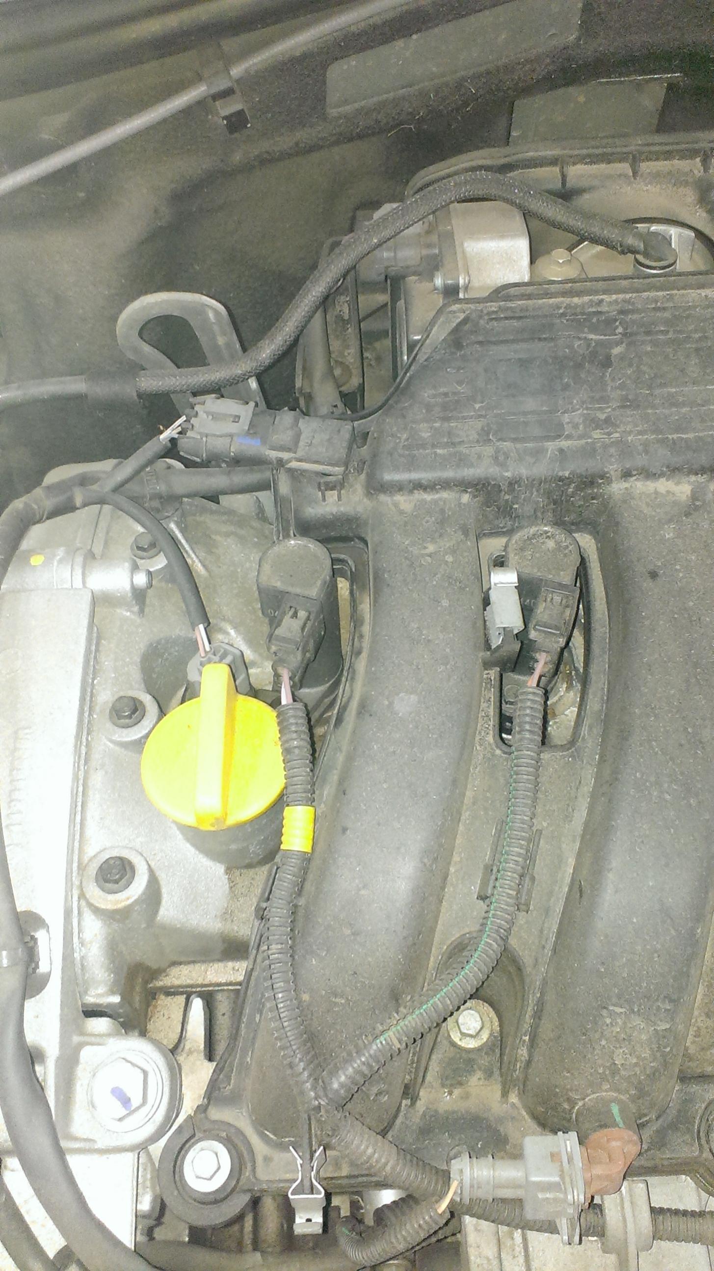

Был у официалов на ТО-2. Просто смех и грех. Сказали что в ошибках коробки они что-то не разобрались и поэтому просто их скинули и предложили поездить и если опять выскочат, то тогда приезжать, будут дальше думать, что делать.
И ещё добавлю, хоть и не в тему. Отдали мне свечи и одна из них полностью сверху ржавая. Спросил почему, сказали, что вода в свечной колодец попала, а вот из какого колодца эта свеча они не помнят.
В общем выяснил на форумах, что это вода капает из под форсунок омывателя так как они без резиновых уплотнителей вставлены. Сегодня замазал их изнутри герметиком силиконовым.
Вот такие у нас в Ярославле официалы.
21.05.2015, 17:03
#506
Регистрация: 16.01.2013
Сообщений: 3,561
: 2587
Был(а): 03 окт 2023 17:34
Re: проблема с акпп
Сообщение от Dinar 1978
очень да же в тему- "троение" свечей и нестабильная работа катушки будет отражаться на работе, двигателя, каробаса...
Свеча это вторая, если считать от коробки.
"На горячую", бОльшая часть воды, попадая из под форсунки омывателя, успевает испариться, "с плиты".
Однако, интенсивное пользование омывателем, особенно, "на холодную", "подливает воды на "бабину" и в свечной колодец."
Для предотвращения причины "наводнения", еще ставят сверху декоративную крышку от Лагуны а ля 2007 г.в., и последующих вторых меганов- где то есть целая тема.
P-R-N-D... и.т.д.
21.05.2015, 17:08
#507
Сообщений: 3,561
: 2587
Re: проблема с акпп
фотка, постом выше, сделана, пока вода испарялась, после интенсивного поливания стекла из омывателя, видны следы омывайки у второй свечи. Видны и кронштейны, для декоративной крышки, которая не ставится с завода. Может кому поможет.
