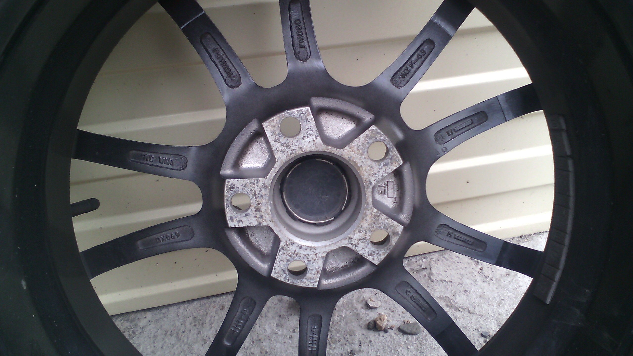

Сообщение от Hunter61
А что есть кольца с 67.1 на 66.1?
Есть такие. Сам столкнулся с этим "явлением", - поставил диски с DIA 67.1 и на определенных скоростях были биения на руле, как при плохой балансировке колёс, купил за 120 р. пластиковые проставочные кольца 66.1 - 67.1, поставил, - биения пропали, всё супер!
ID:	119757   Нажмите на изображение для увеличения
ID:	119758   Нажмите на изображение для увеличения
Последний раз редактировалось Tony; 14.11.2018 в 19:22. Причина: Цена колец 120, а не 150 р.

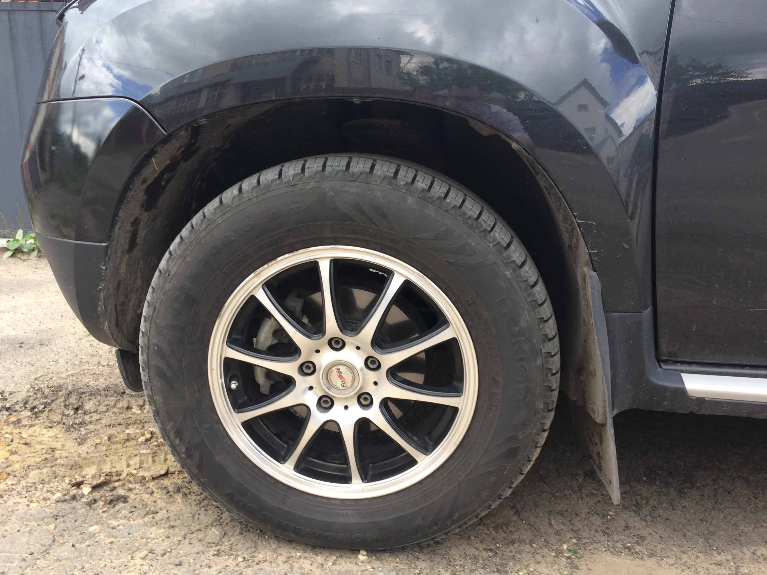

Я п ещё отверстия под болты внимательно посмотрел: на лансере-то колёса крепятся гайками на шпильки, а у нам - болты. Посадочное место может быть другой формы.
Точно, я тоже пришел к такому выводу когда обратно продал диски (скрепя сердцем!), было смещение небольшое скорее всего, а вибрацию так и не устранил.
p.s. Продал дороже на 1000, но за балансировку несколько раз на разных шиномонтажах заплатил больше.
