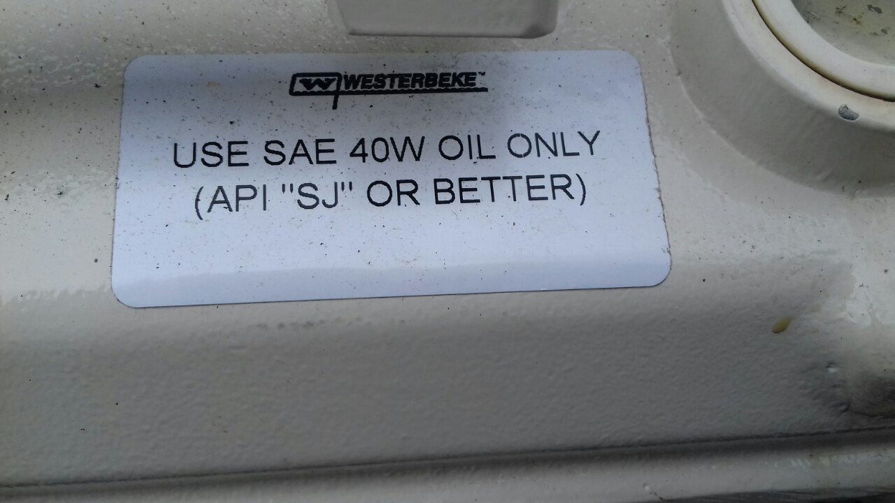

Вопрос не совсем в тему, но нужна помощь в выборе масла. Имеем пиндосовский бензогенератор, на шильдике написано масло SAE 40W, но в магазинах такого нет. Чем можно заменить?
Название: image-0-02-05-4517d3c5008aae0e63f4062996b0e64aee4f01b0367942cede0a9339c5371af0-V.jpg

Сообщение от Андрей_1974 Посмотреть сообщение
"API SJ или лучше" написано. Вязкость при 100 градусах 40w.
Значит, что бензогенератор очень нетребователен к качеству масла. Можно лить п/с 10w-40, 5w-40, синтетику 5w-40, 0w-40. Остатки Эльфа отлично подйдут .
Рекомендую API SL или API SN, либо ACEA A3/B4 масла вязкости 5w-40.
Т.е. SAE 40W и SAE W40 одно и тоже?
Без сомнения. Во всяком случае при 100 градусах вязкость одинаковая .
---------- Добавлено в 00:43 ---------- Предыдущее написано было в 00:37 ----------
Для примера масло 40w. http://igat-rus.com/katalog/platin-thd-sae-40w/
Показатели вязкости как у стандартной автомобильной 40ковки
Дастером доволен на 146%!
