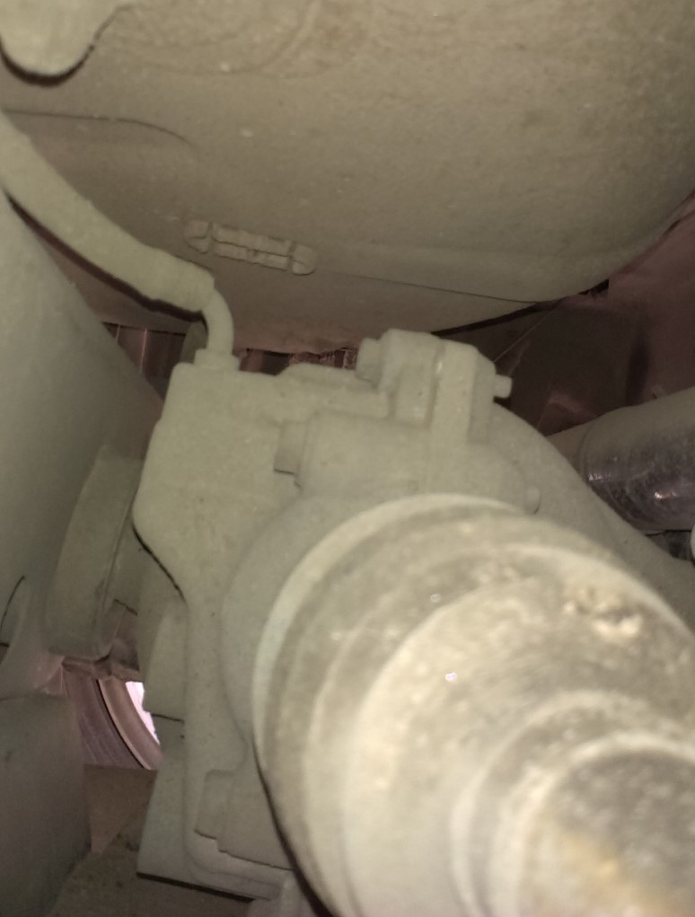

Сообщение от Lew
Это ты так думаешь, на туссон-клубе уже описывали случаи какой скрежет стоит при движении с сухой муфтой
Да ребята, сильны вы, вот уже и сапун муфты нашли.
Молодца!
Пруф на масло между фрикционами?

Сообщение от dg972
А сапун то из муфты выходит...
А где тогда сапун редуктора?
Там два сапуна, один на муфте, второй дальше назад, где редуктор.
